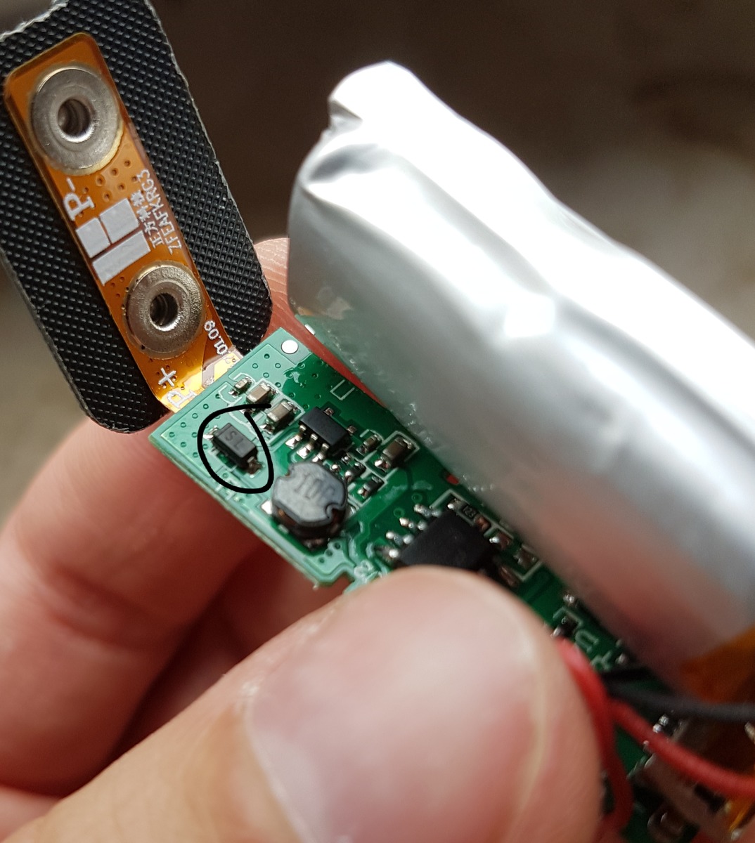

ich bin neu im Forum und hätte gleich mal eine spannende Frage.
Ich möchte gerne einen 9V akku auf 5V runter regeln. Das dafür
zuständige Bauteil am Ladereglerausgang habe ich bereits durch eine
Messung ausfindig gemacht. Es regelt in einem Bereich von ca 3,6V-4,1V
auf konstante 9V. (Auf dem Bild eingekringelt)
Leider weiß ich nicht genau um was für ein Bauteil es sich handelt. Ich
dachte anfangs an einen Spannungsregler, aber die haben normalerweise 3
Kontakte und nicht 2. Ich habe nach der Aufschrift "SL" gegoogelt und
bin bei chinesischen Dioden gelandet. (??können Dioden sowas?)
Könnte jemand bitte Licht ins Dunkle bringen?

von ArnoR (Gast)
Du hast da wohl eine Schaltung, die die Spannung eines Li-Akkus auf 9V
hochsetzt. Die markierte Diode ist nur ein Bauteil des
Aufwärts-Wandlers, die anderen Bauteile in der Umgebung gehören auch
dazu.
Deine Idee, die ~3,7V erst auf 9V hochzusetzen und dann wieder auf 5V
herunterzusetzen, ist Mist. Besser ist die sofortige Wandlung von ~3,7V
auf 5V. Die Schaltung, die jetzt auf 9V hochsetzt, kann man sicher so
umdimensionieren, dass die 5V erzeugt.
von Teo D. (teoderix)
Ja das ist eine Diode und nein ALLEINE kann die das nicht.
Hauptsächlich zuständig ist einer der beiden ICs. Finde raus welches
(ich tippe auf den kleinen), such das Dabla dazu. Ändern müsstest du den
Spannungsteiler aus zwei Widerständen.

Die Idee war das gekringelte Bauteil (Diode) zu ersetzen, sodass ich
konstante 5V am Ausgang habe.
Scheint so als ob das Vorhaben doch etwas komplizierter wird.
Ok Spannungsteiler ändern. Ich schau mir das nochmal an. Besten Dank
soweit:)

Viel zu löten ist wahrscheinlich nicht. Ich tippe mal, dass der einsame
Widerstand oben links bestimmend für die Ausgangsspannung ist. Probier
mal einen Widerstand (zB 100k) parallell dazu und sieh, wie die Spannung
sich ändert.

Nach der Daumengröße würde ich sagen, das steckt im Gehäuse eines
9V-Blocks. Und da sollte es sicher auch wieder rein passen....
PS: Ab 0603 ist bei mir auch Schluss mit lustig. Sieht nach 0402 aus. :(

Welchen Widerstand meinst du? Der einsame eingekringelte ist eine Diode
und die drei darüber sind Kondensatoren soviel ich weiß.

Wüsste nicht, was so ein winziger Kondensator da sollte. Während der
Gegenkopplungswiderstand (zwischen Ausgangsspannung und Feedback-Pin) an
dieser Stelle passend wäre. Anhand des Fotos kann ich es aber nicht
erkennen.

Ja die Position der Widerstände, die ich eingekreist habe, wäre
merkwürdig für's Feedback.
Könnte ein Regler mit interner Referenz sein. Da wär dann Ende Gelände.
Ohne Dabla oder zugriff darauf, bei mir allerdings auch.

von Karlheinz K. (charly_k)
Also hier mal ein Bild auf dem die Aufschrift der IC's besser zu
erkennen ist. Nach dem PHO1 hab ich gesucht. Der scheint aber unter
einer anderen Modelnummer zu laufen (TPS61040DBVR aber anders). Hier
scheint es auf die Anordnung der oberen und unteren Striche anzukommen.
Zu dem großen HT46002 hab ich leider nichts gefunden.
von Bernd B. (microwave-designer)
Hallo Charly,
vergleiche doch einmal Deine Schaltung mit
TPS6104x von TI.
Hier die Internetseite zum Datenblatt.
http://www.ti.com/lit/ds/symlink/tps61041.pdf
Vielleicht ist das kleine IC im SOT-23-Gehäuse kompatibel. Dann versuche
den Widerstand im Spannungsteiler neu zu dimensionieren.
Löten kann man die kleinen Bauteile meist schon, in dem man mit dem
Lötkolben eine Bauteilseite erwärmt. Auf die Pads von 0402 passen auch
0603 oder vielleicht auch noch 0805.
Viel Erfolg und Spaß!
Bernd
von Michael U. (amiga)
das könnte so passen, über dem einen Widerstand sind dann sogar noch 2
Lötpads parallel frei. Ich kann schlecht erkennen welches Ende des
Teilers an GND geht.
Gruß aus Berlin
Michael

Wieso suchst du nach einem HT46002 wenn auf dem Bauteil HT46R002 steht?
Das scheint eine 8-bit MCU von Holtek zu sein, die vermutlich den ganzen
Lade-/Entladevorgang kontrolliert und sicherlich auch für die Step-Up
und Step-Down Wandlung zuständig ist.
http://www.holtek.com/productdetail/-/vg/46r002_003
Ich sehe da schlechte Karten für dich, die 9V auf 5V zu ändern.
Ich habe mal eine Durchgangsmessung durchgeführt und alles auf dem Bild
farblich zugeordnet.
Du hast Dir das von Bernd B. (microwave-designer) verlinkte Datenblatt
mal angeschaut und mit Deinem StepUp verglichen?
Soweit ich gesehen habe stimmt ja selbst das SMD-Marking überein.
Der StepUp scheint ja im oberen Teil der Leiterplatte recht unabhängig
vom Rest der Schaltung zu sein, also Akkuspannung über das vermutlich
unten irgendwo realisierte BMS oben rein, wandeln auf 9V und oben raus.
Wenn es da keine weitere Verbindung von der Ausgangsspannung nach unten
zum µC gibt müßte man nur den Feedback-Teiler anpassen. Enable des
StepUp scheint ja direkt an Vin zu hängen, damit kann er sowieso nicht
abgeschaltet werden.
Das ist aber von hier auch mit gutem Willen alles nicht zu erkennen...
Gruß aus Berlin
Michael

A. K. schrieb:
> Hat der 9V Akku wirklich 9V?
warum sollte der Hersteller den verbauten StepUp auf eine andere
Spannung als 9V einstellen? Er wird sehr wahrscheinlich die 9V auch
halten bis das BMS den Akku abtrennt.
Gruß aus Berlin
Michael

Hallo Michael, ja ich hab das Datenblatt mal verglichen. Das erste
Ersatzschaltbild der Beispielschaltung stimmt ziemlich mit den Bauteilen
überein. Ich hab nur den oberen Teil des Ladereglers gemessen. Vom
unteren Teil kommen noch die 3,7V.
Beim 9V Block hat man eben alles in einem kompakten Gehäuse mit USB
Ladeanschluss.
Grüße
charly
Genau, der hält die fast exakt 9V konstant und geht bei Ladetiefstand
abrupt auf <1V runter.
ok. Dann bestimme die Werte der beiden Widerstände am FB-Pin, Wert steht
hoffentlich drauf. Interessant ist vor allem der, der vom FB zum Ausgang
geht.
Dann nimm einen Widerstand mit ca. dem 5-fachem Wert.
Klemm Deinen Spannungsmesser an den Ausgang und halte den Widerstand
parallel zum betreffenden Widerstand und schau Dir Deine
Ausgangsspannung an. Die wird dann geringer werden. Dann kannst Du das
ohmsche Gesetz bemühen um den Wert für 5V rauszufinden...
Bleibt dann noch ein Kompletttest wie sich das Ganze dann wirklich
verhält.
Ich kaufe Dir keinen neuen Akku und zahle auch nicht für Schäden durch
abbrennende LiIO-Akkus wenn Du was falsch machst oder einen anderen
Kurzschluß baust!
Gruß aus Berlin
Michael
von gussi (Gast)
Also entweder habe ich die farbliche Zuordnung auf dem Bild nicht
verstanden, oder da ist noch ein Fehler drin.
Ich finde es seltsam, dass der Feedback-Teiler die Spannung vor der
Diode abgreifen soll.
mit seinem Gemälde bin ich auch nicht klargekommen. Ich bin mir nur
recht sicher, daß die beiden schwarzen Widerstände der Feedback-Teiler
sind.
Laut Datenblatt ist noch ein C parallel zum oberen angegeben, wenn das
die nicht bestückten Lötaugen sind, müßte der R darunter der obere sein,
also das rechte Ende an den Ausgang gehen und das linke Ende des unteren
an GND.
Das könnte aber nur der TO überprüfen...
Gruß aus Berlin
Michael
> an GND.
Ja stimmt. Den Kontakt zwischen Widerstand und Ausgang-Diode hab ich
vergessen mit drauf zu malen. Was habt ihr gegen mein Gemälde??;) *fällt
noch unter Grobskizze..
Bei allen Kontaktpunkten einer Farbe hab ich Durchgang gemessen.
Vielen Dank nochmal für die Hilfe:) ich brauch jetzt erstmal einen gut
sortierten Satz Widerstände. Wahrscheinlich kleiner als 0603 weil keine
Beschriftung mehr drauf passt. Mal schauen ob ich die Widerstände mit
meinem Multimeter gemessen bekomme:( Dann werd ich mal testen ob ichs
hinkriege und mich wieder melden.
Habe gleich mehr von den Batterien, falls was in Schall und Rauch
aufgehen sollte;)
Beste Grüße
charly
denke daran den Akku komplett abzuklemmen wenn Du die Widerstaände
messen willst!
Es geht weniger um den genauen Wert, mehr um die Größenordnung. Der
Teiler darf laut Datenblatt recht hochohmig ausgelegt sein.
Vref ist mit 1.233V angegeben, das Verhältnis dürfte also bei ca. 6,3 :
1 sein.
Gruß aus Berlin
Michael
Guten Morgen zusammen:) ich habe nun den Wert des unteren Widerstands
bestimmt, der vom FB zum Ausgang geht. Dieser liegt bei 133R. Der
Benachbarte liegt bei um die 153k.
Ich habe zuerst einen 475R auf den 133er gelegt und meine Spannung hat
sich auf 13,3V vergrößert. Bei einem 2,7k gabs keinen Unterschied.
Selbst mit einem 85k bin ich noch auf 12,6V gekommen.
Viele Grüße
charly
von Timo (Gast)
