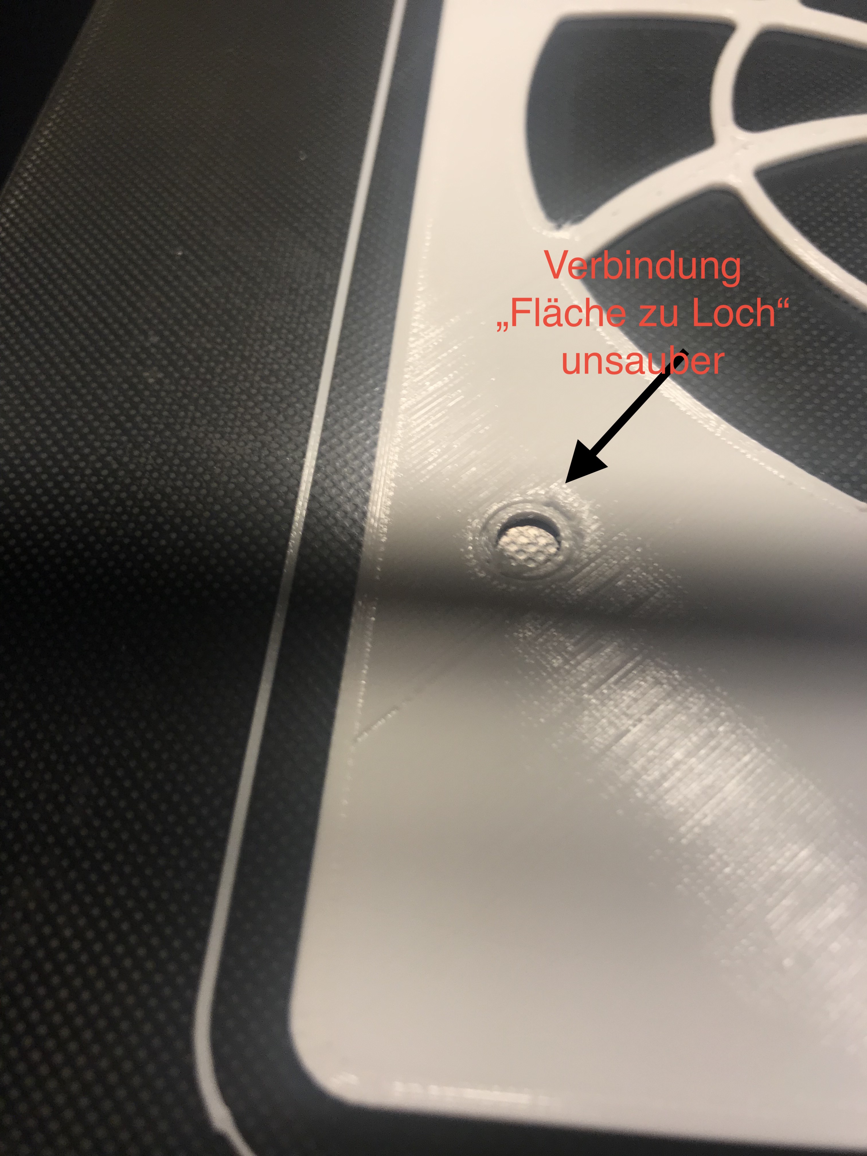

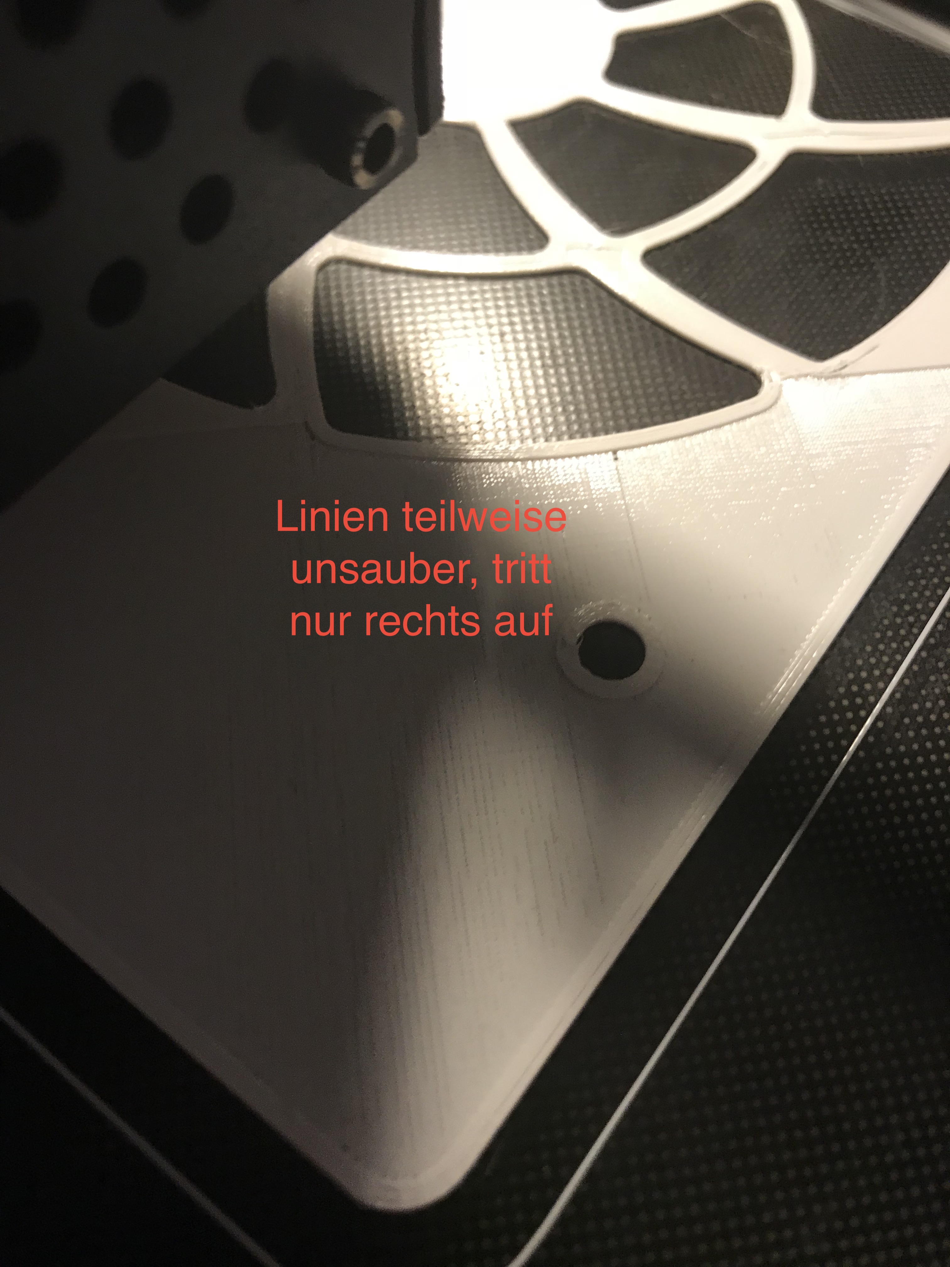

Ich habe heute meine Rolle PETG Filament erhalten und habe leider noch
kleine Probleme, ich hoffe ihr habt die passenden Lösungen dafür :)
1) Die Verbindungen zwischen Fläche und Loch sind unsauber
2) Auf der Rechten Seite des Objekts sind die Bahnen unsauber.
Ich hänge Bilder an und hoffe ihr habt die entscheidenden Hinweise!

Da habe ich schon Schlimmeres gesehen :-)
Hängt deine Oberfläche leicht in eine Richtung?
Mit welchen Temperaturen (Druckkopf / Bett) und mit welcher
Geschwindigkeit hast du das gedruckt?
Hast du einen Lüfter, der deinen Druckkopf anbläst?
Wie sieht die Sache mit PLA aus?

Bei PETG musst du den Extrusion-Multiplier etwas hochdrehen (da PETG
etwas weicher ist als PLA drückt es sich mehr ins Zahnrad des Extruders
wodurch der effektive Umfang und damit die geförderte Filamentlänge
geringer ist). Würde mit 5% mehr anfangen.

Das ist aber ungewöhnlich und deutet auf sehr falsche E-Steps/mm in der
Firmware hin. Ich kalibriere meine E-Steps in der Firmware mit PLA als
Referenz. Dann druckt PLA mit 100% Extrusion Multiplier perfekt.
Variationen von ABS, TPU und PETG gleiche ich dann durch +2-10% im
Slicer aus.

Düsenabstand ist eher zu gering, das Material sieht plattgedrückt aus.
Da gibt es stellenweise Verstopfung weil der Extruder nicht gegen den
Druck ankommt. Knackt der eventuell sogar beim drucken? Vielleicht
nochmal 5°C mit der Drucktemperatur raufgehen.

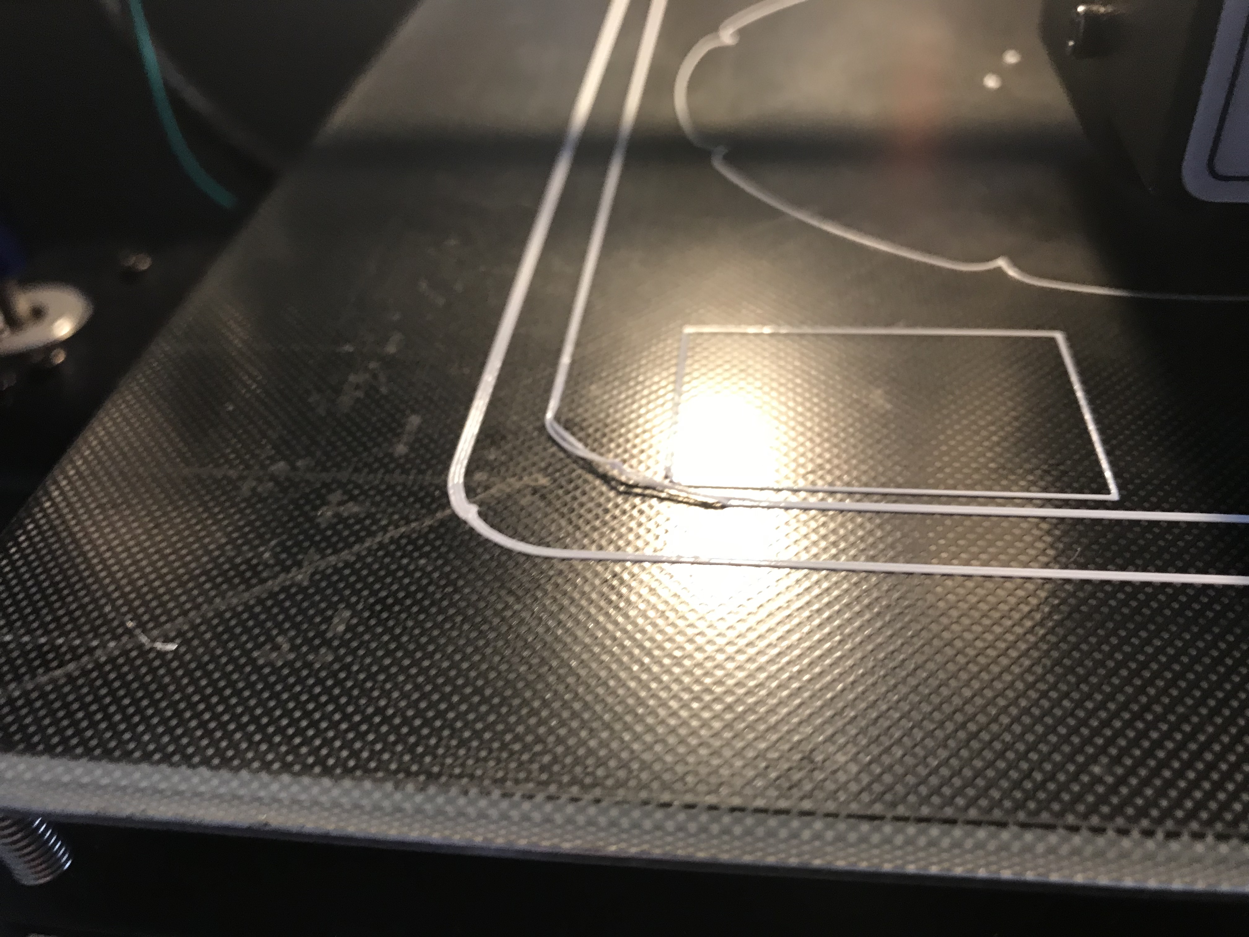

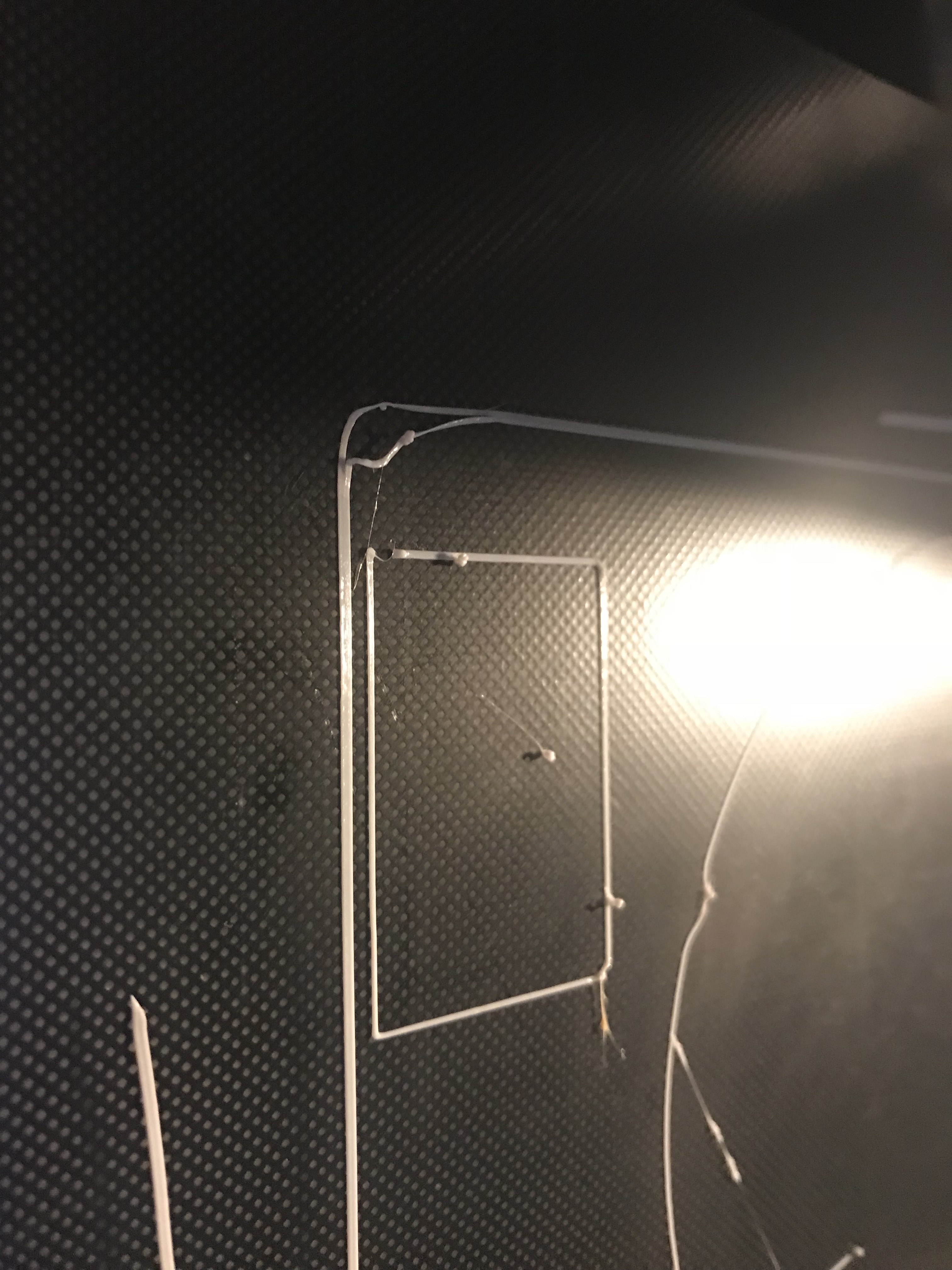

Also, das mit Abstand verändern habe ich probiert, auch die Temperatur
habe ich testweise verändert.
Leider besteht das Problem, dass immer an den Ecken nicht richtig
gedruckt wird, d.h. ich komme gar nicht weiter als die "ersten Wände"...
Für Hinweise wäre ich sehr dankbar!

Mach mal kleine Dateien, sonst gibts Schellte.
Was das Druckproblem angeht, kann das auch daran liegen, dass
die Mechanik nicht feinjustiert ist oder Spiel hat.

Also das mit der Haftung ist jetzt scheinbar behoben, jetzt besteht halt
weiterhin das Problem mit den „Rillen“, Flow habe ich um 5% erhöht, ist
also auf 105%...
Drucktemperatur war 240‘ C, das Bett war 80‘ C warm.

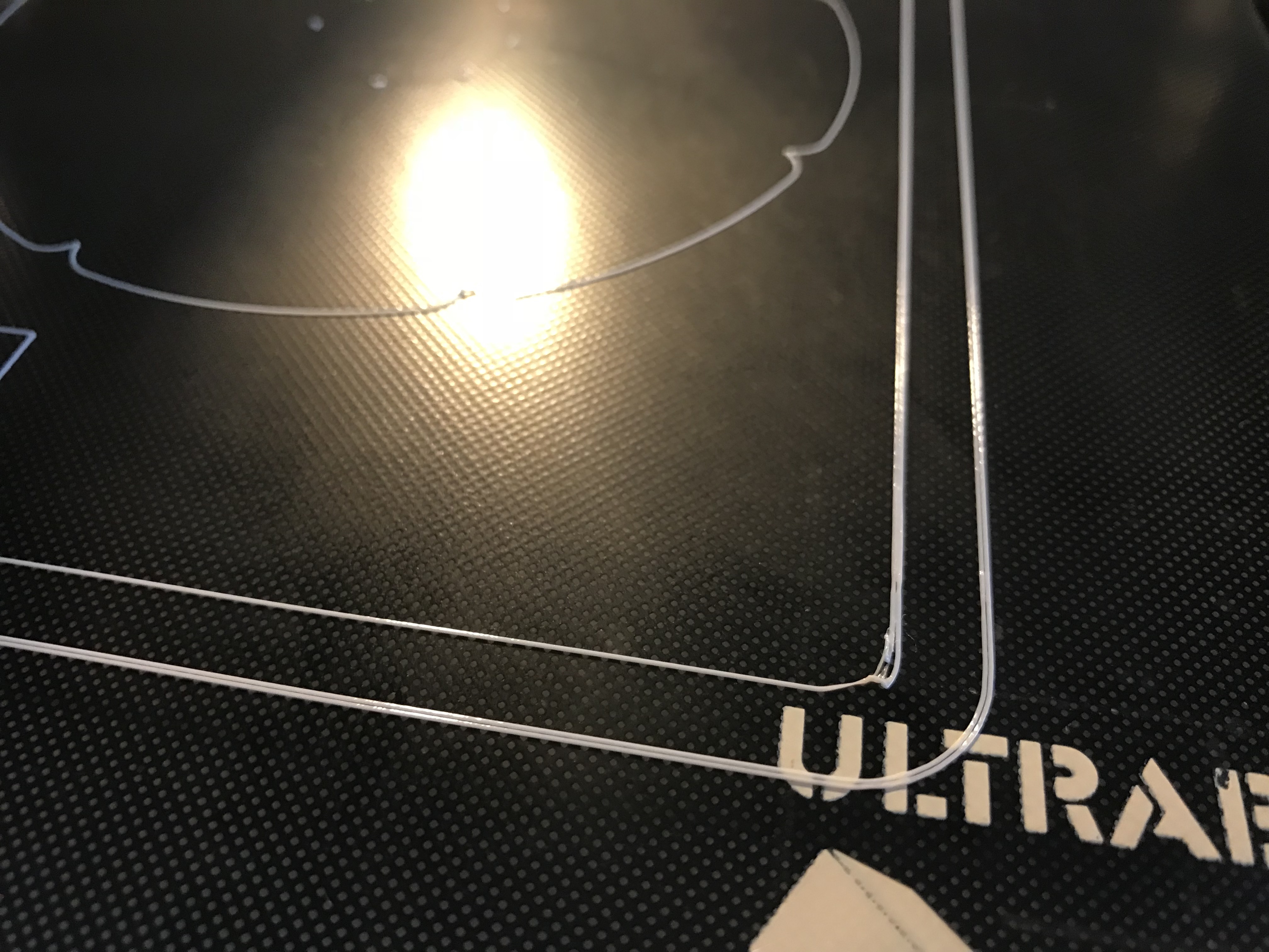

verdrecktes ultrabase druckbett denke ich mal. sieht zumindest auf den
bildern so aus.

Ja, ich musste die ultrabase im kalten Zustand reinigen.

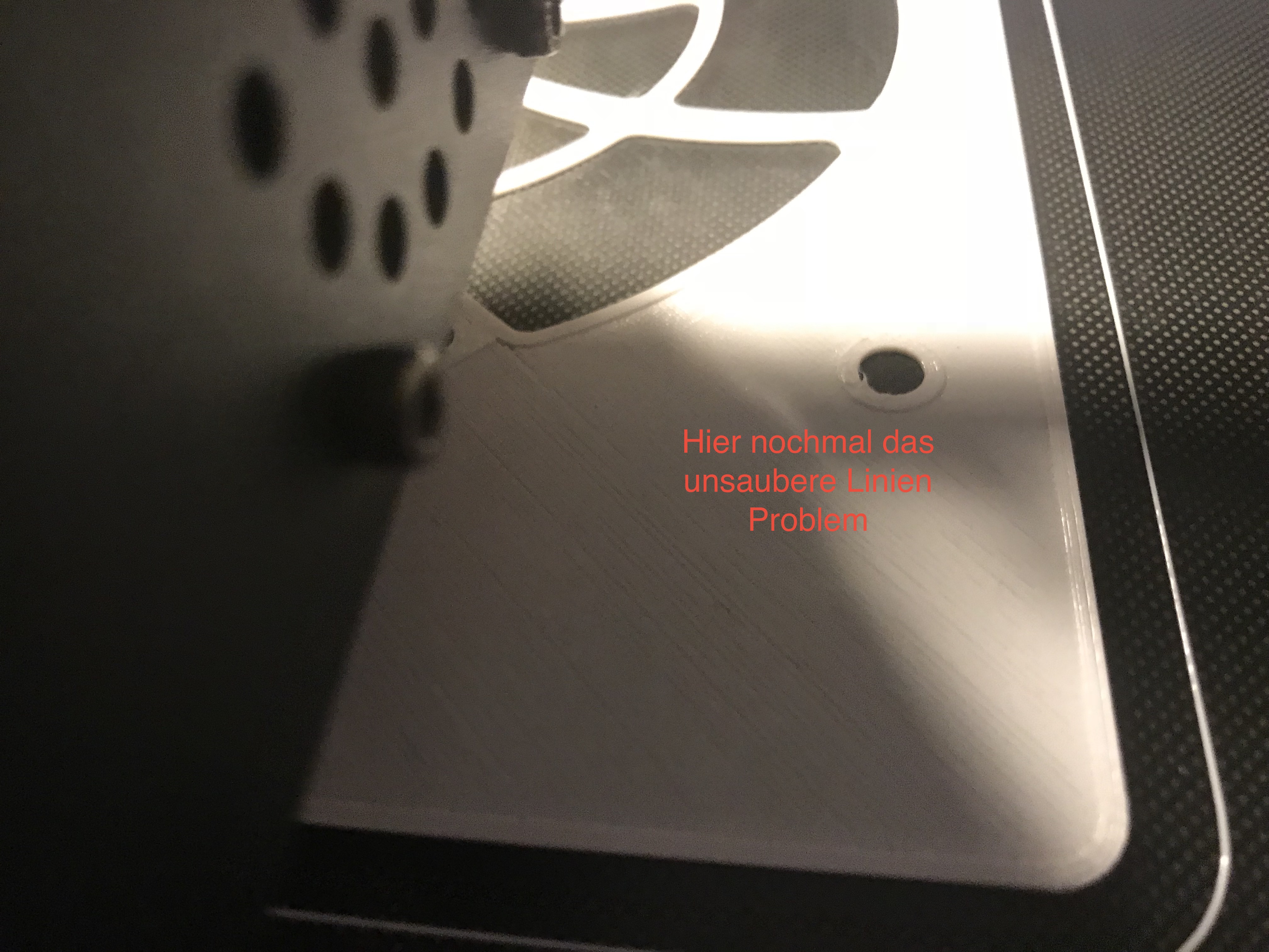

Die Druckgeschwindigkeit habe ich auch schon verringert, hat das Problem
wenn überhaupt nur minimal verbessert. Die extremen Rillen sind aber
immer noch da.

Gegen das Mechanikproblem spricht aber, das ich bei PLA bisher kein
Rillenproblem hatte...

Falsch angegebener Düsendurchmesser! Mach den mal Schrittweise von z.B.
0,4mm um 0,05mm runter
