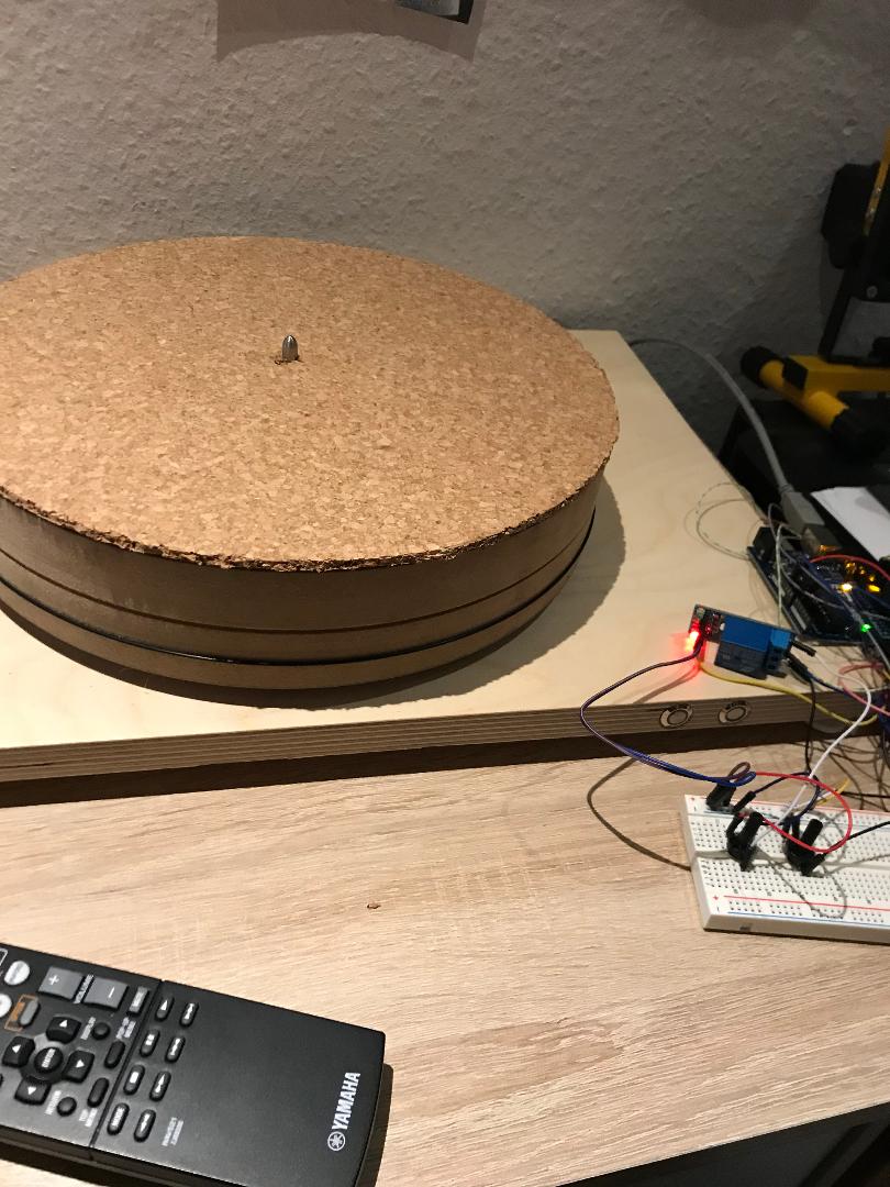

Ich habe folgendes vor, Ich will mit einen Arduino meinen selbstgebauten
Plattenspieler steuern.
Ich habe schon jetzt das Programm geschrieben das ich den Motor über den
Controller mit einen Beleuchteten Taster starten kann und wieder
ausschalten kann. Ich will aber wenn der Motor läuft mit einen Relais
zwei Potis schalten wo ich zwischen den 45 und 33 umschalten kann über
einen zweiten Beleuchten Taster. Das Relais darf aber erst anziehen und
der Taster leuchten wenn der Motor läuft.

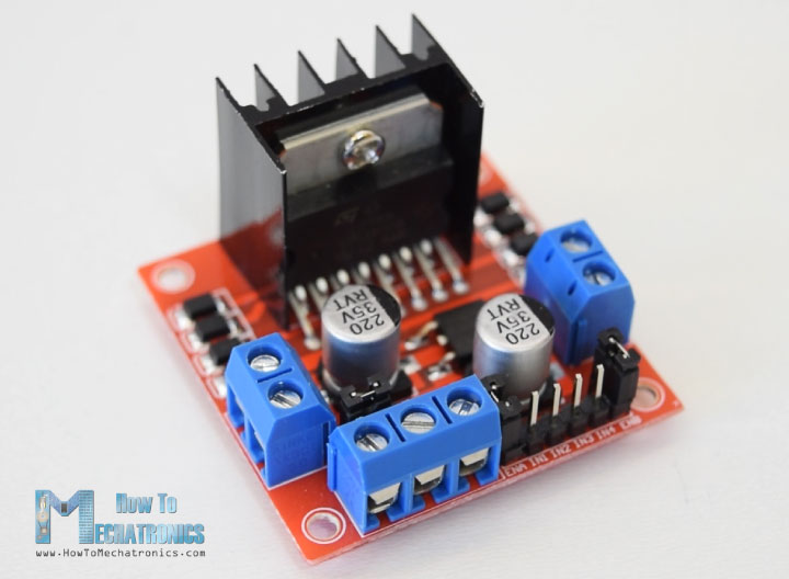

Ich habe den Motorcontroller L298N Driver (eine fertige Platine aus
China).

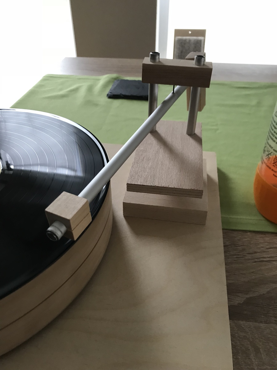

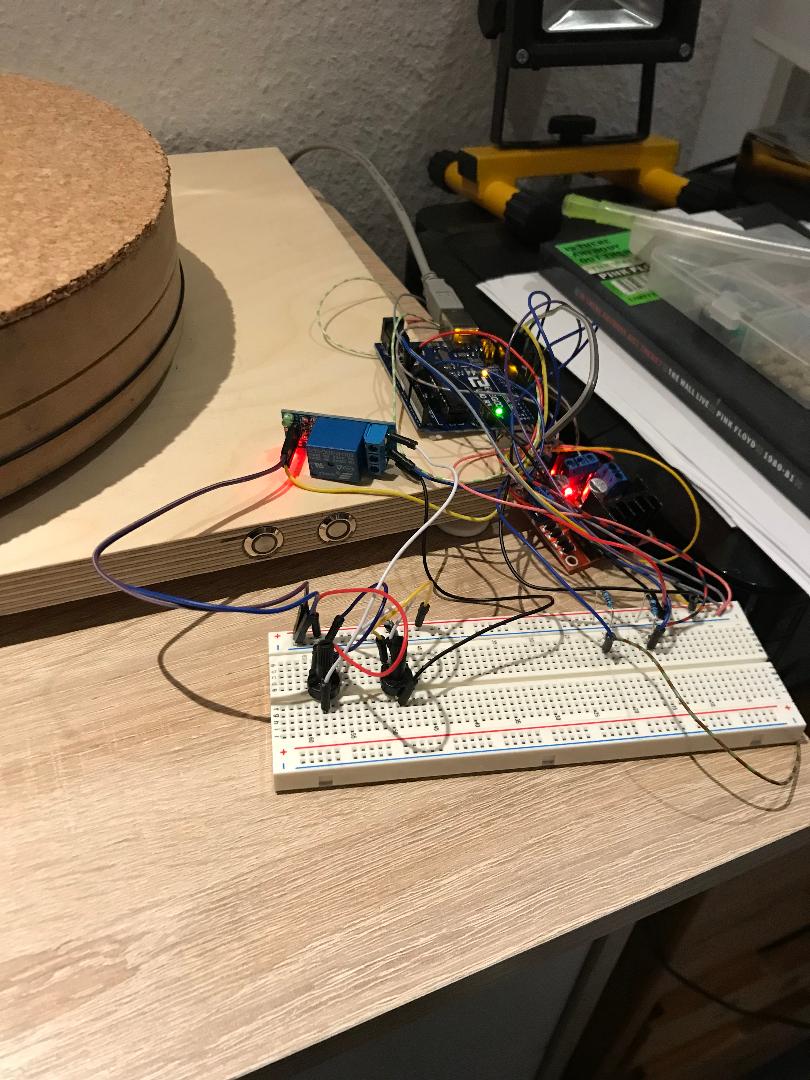

Im Anhang von den Controller und meinen Plattenspieler

Erst mal müsstest du überhaupt über den PWM Ausgang nicht durch 100%iges
Einschalten sondern eben echtes PWM den Motor in der Drehzahl rrgeln,
und dazu müsstest du die aktuelle Drehzahl messen können, vielleicht
über einen Hallsensor.
Der Programmcode des PID Reglers der die Trägheit des Plattentellers
einrechnet ist 10 x aufwändiger als dein bisheriger code. Danach
erscheint dir eine Sollwertänderung durch einen Taster wie Pippifax, und
das Relais mit Potis wird überflüssig.
Sprich: Der Weg ist noch weit. Und kann nichg mit einer kleinen Antwort
gemeistert werden.

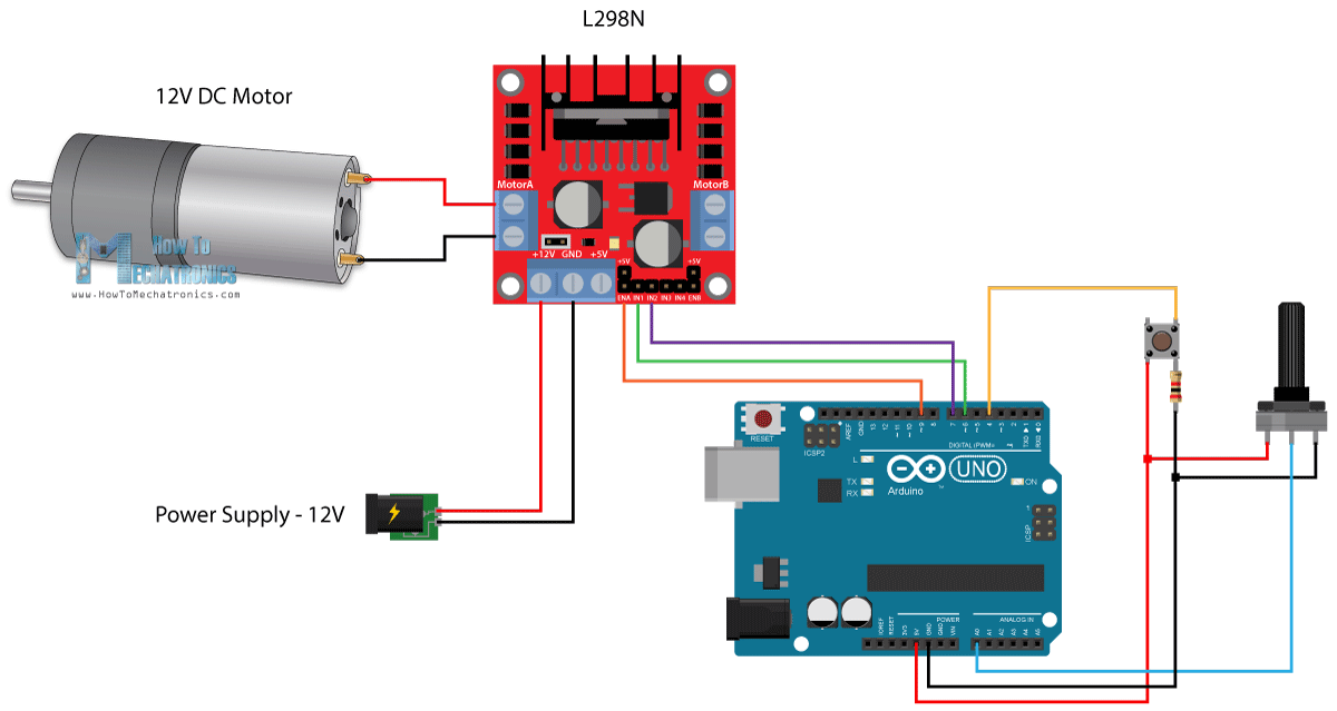

Achso ja ich hatte es über diese Schaltung gemacht das hat dann
funktioniert zumindest die Geschwindigkeit mit den Poti einstellen.
Würde die Schaltung halt gerne dann mit den Relais umschalten.
Hier das Programm von der Seite:

Hier der link:
https://howtomechatronics.com/tutorials/arduino/arduino-dc-motor-control-tutorial-l298n-pwm-h-bridge/
Könnte ich das nicht zu meinen Programm hinzufügen, und das ich mit den
zweiten Taster halt das Relais schalte.
Michi

So ungefähr, Richtungsänderung braucht man bei einem Plattenspieler
nicht, nutze es um zwischen 33 und 45 umzuschalten.
33 und 45 sind fest, man braucht kein Poti. Will man ein bischen
einstellen, von 30 bis 37 und 38 bis 52, dann kann man 2 Potis an 2
Analogeingänge anschliessen, und schaltet nur die Auswertung im Programm
um.
Eine DrehzahlREGELUNG ist das aber noch lange nicht.
