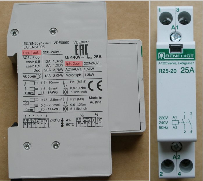

ich habe hier ein Schütz (Typ Benedict R25-20) mit 2 Schliessern.
Seitlich sind einige Daten aufgedruckt, die ich in einem Punkt nicht
verstehe.
Es gibt dort 2 Tabellen, die Überschrift der linken Tabelle ist "1ph.
1pol.",
die der rechten Tabelle ist "1ph. 2pol.".
Was ist damit gemeint (1pol <=> 2pol)?

Schau ,doch ins Datenblatt/Katalog, läßt sich leicht finden.
1pol für z.B. die angegebene Gebrauchkat. AC-5b stehen dort 13A/3kw.
Ein Pol, eine Stromlaufbahn (ein Kontakt). Du hast 2 Pole du könntest
mit dem Teil also 100 60W Glühbirnen schalten.
Oder 2pol. einen 1,3kW Wechselstrommotor
oder, oder ...
https://de.wikipedia.org/wiki/Gebrauchskategorie
http://www.benedict-swiss.ch/de/files/documents/8549244-Schuetze-Motorstarter-D946D.pdf
Soll das heißen, dass man für einen (max.) 1,3kW Wechselstrommotor die
beiden Relaiskontakte parallel schalten muß?
In der gleichen "2pol"-Tabelle ist ja auch angegeben: AC1 -> 5,5kW,
und das sollte das Relais nach meinem Verständnis bei 220V auch mit
einem Kontakt schalten können (220V * 25A = 5,5kW)!?

Ich war jetzt bei einem Elektroinstallateur-Betrieb und habe dort
nachgefragt, was es wohl mit den 2 Tabellenüberschriften auf sich haben
könnte. Wusste der aber auch nicht. Eine Anfrage beim Hersteller hat
mich diesbezüglich auch nicht viel weiter gebracht.
Eines scheint aber klar zu sein:
Man kann mit dem Schütz mit jedem der beiden Kontakte jeweils (!) 25A
schalten (Lasttyp: AC1)
Ich habe halt gedacht, wenn die da 2 Tabellen draufdrucken, einmal "1ph
1pol" und einmal "1ph 2pol" hätte das eine speziellere Bedeutung.
Dabei werde ich es mal belassen.
Zu schalten sind bei mir aktuell eh nur 3,5kW Widerstandslast.
