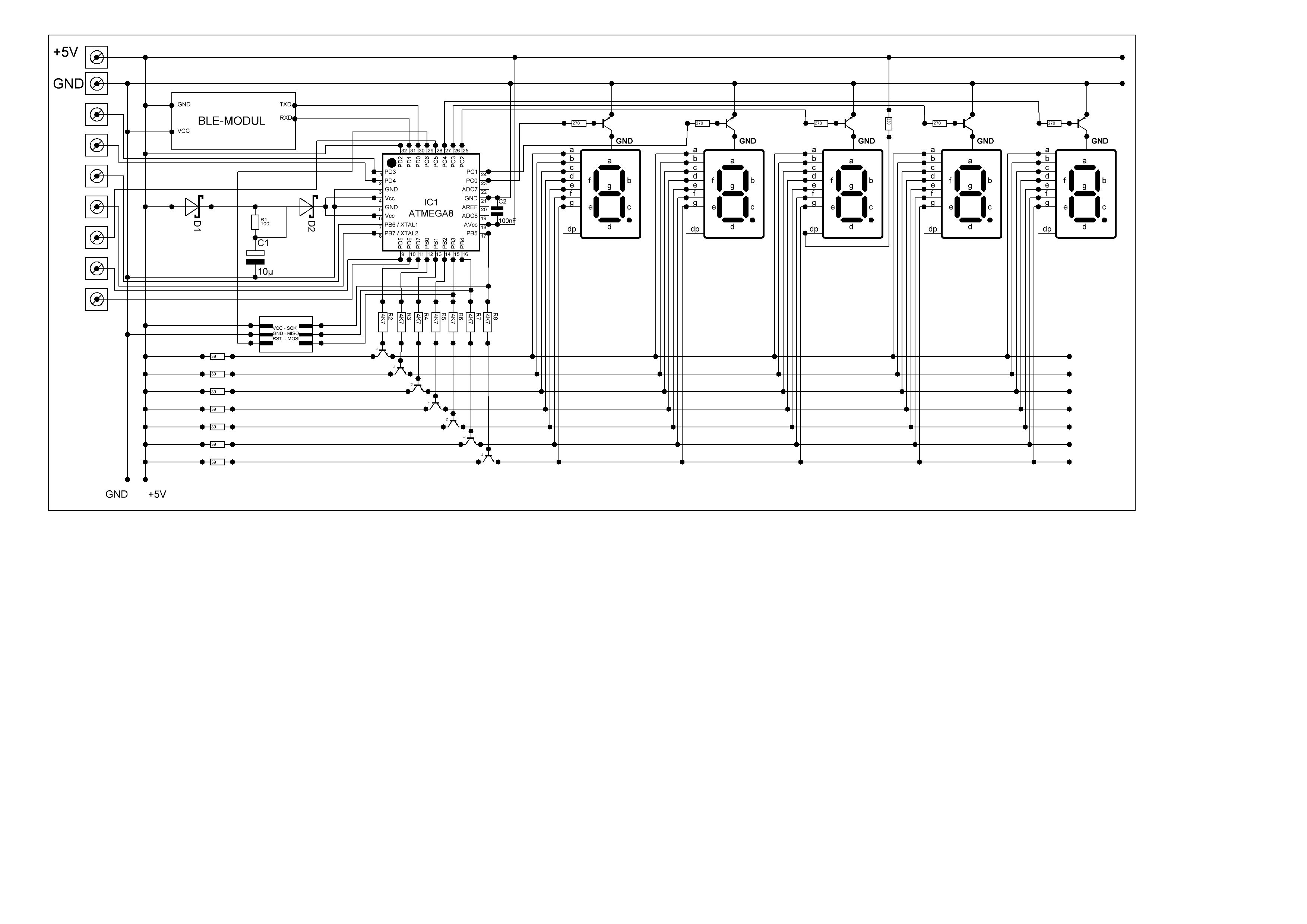

ich habe meine Schaltung wie auf dem Anhang beschaltet und müsste bei
Spannungsabfall (Stromausfall) ein paar Werte in den EEPROM schreiben,
das klappt auch bis jetzt sehr gut. Ich habe um nicht unnötig Strom zu
verschwenden, die Segmentanzeigen mit Transistoren angeschaltet und ein
Goldcap (an VCC) gelötet um bei Spannungsabfall noch genug Zeit zu haben
alles abzuspeichern. Wie gesagt es funktioniert eigentlich alles und die
Daten werden erfolgreich abgespeichert und beim Neustart sind die Werte
auch alle auf dem EEPROM abgespeichert.
Allerdings fiel mir beim rüberschauen auf die Schaltung auf, dass es
halt nur klappt, weil die Brownout detection zeitlich eintritt und ich
mir in der Zeit noch die 23 Bytes abspeichern kann. Im Grunde genommen
mache ich ja mit dem Goldcap, wie im Anhang beschaltet, nichts anderes
als den Spannungsabfall zu verzögern und es sieht halt schick aus aber
diesen möchte ich ja eigentlich gerne einsetzen um auf Nummer sicher zu
gehen.
Um den Goldcap wieder nütztlich zu machen, habe ich mir vorgestellt
einen PNP Transistor davorzuschalten, sodass der Goldcap nur dann
eingesetzt wird, wenn auch wirklich keine / geringe Spannung anliegt.
Nun weiß ich nicht (da ich nicht der beste Elektrotechniker bin), ob es
so wie ich das im 2. Anhang (IMG_8403.jpg) gezeichnet habe beschalten
kann, damit es so funktioniert wie ich mir das vorstelle.
Bedanke mich im Voraus.
Dein AVR hat einen Analog Comparator on Chip.
Damit kannst du SOFORT feststellen ob die Versorgung VOR dem
Speicherkondensator einbricht. Ohne im Betrieb Rechenzeit dafür zu
verplempern.
Dann die 7 Segment Anzeige abschalten und dein EEPROM füllen.
Kondensator so groß wählen, dass die Zeit ausreicht.
Ein Coldcap ist dafür wohl nicht unbedingt nötig.
Nicht sonderlich gescheit.
Ist Unsinn. Einfach den Goldcap direkt an VCC, fertig.
