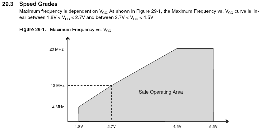

Gerade überfliege ich das Datasheet, und sehe das hier:
Speed Grade:
– 0 - 4MHz @ 1.8 - 5.5V
– 0 - 10MHz @ 2.7 - 5.5V
– 0 - 20MHz @ 4.5 - 5.5V
Ich  betreibe den controller  momentan bei 3.3V@ 18.432Mhz nun muss ich
warscheinlich doch umbauen...
Ich verwende keinen eeprom oder adc.
Das Programm nutzt:
UART, alle Timer (PWM&Counter), Watchdog,
Weiss jemand, welche Komponenten für den sicheren Betrieb bei 18MHZ die
4.5V benötigen?

Kommt drauf an ob du päpstlicher als der Papst arbeiten willst
oder im "Hobby-Bereich" was tun willst was die Datenblatt-
Spezifikation nicht ausreizt.
Beispiel: meine ATMega644 (ist auch nichts anderes als ein 328)
laufen mit 20MHz @ 3.3V problemlos. Damit spare ich mir ein paar
Interface Probleme die bei 5V auftreten könnten bzw die ich
explizit erst lösen müsste.

Externer Takt oder eigener Quarz? Bei letzterem ist vielleicht ein
Wechsel auf 14.7456 MHz möglich, dann wäre das statt 38 % Übertaktung
nur knapp 11 , das sollte problemlos sein.

vom Prinzip könnte das evtl. die empfindlichste Komponente neben der ALU
sein, aber da hilft wohl nur probieren.

Also bei mir läuft seit Jahren ein ATmega1284P bei 3.0 V mit 22.1184 MHz
/2. Aber gelesen habe ich noch nichts dazu, etwas Belastbares würde mich
auch interessieren.

Wenn Fuses Quarz und Kondensatoren zusammen passen, tuts der 20MHz Quarz
auch noch bei 1,8V.
In der Paxis getestet.
Und das Datenblatt schließt es nicht aus.
