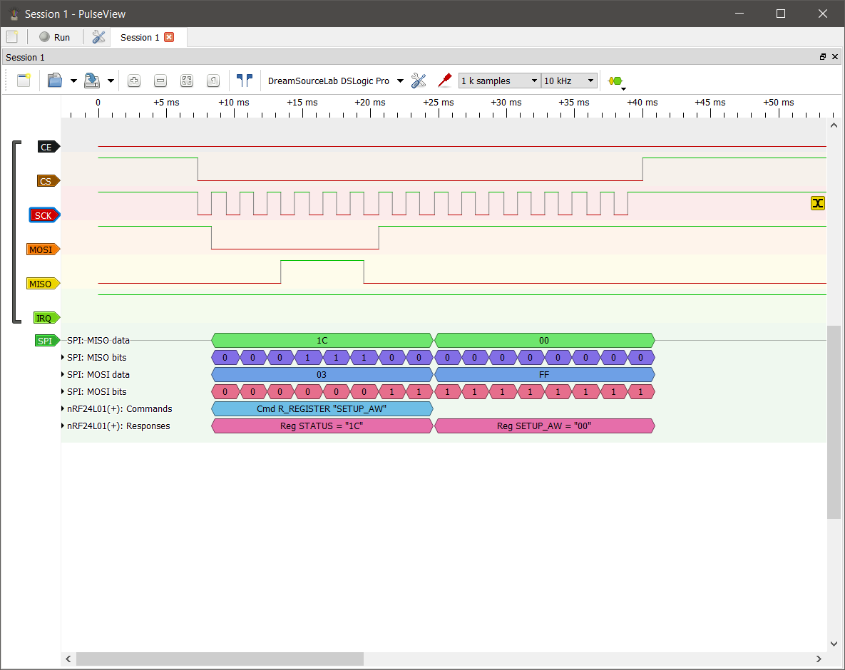

Ich bekomme dauernd ein "Radio not connected".
Habe mal die SPI Leitungen direkt auf dem Modul angeschaut.
Sind also wirklick leitungen am Modul angelötet!
isChipConnected sieht so aus:
bool RF24::isChipConnected()
  uint8_t setup = read_register(SETUP_AW);
  if(setup >= 1 && setup <= 3)
    return true;
  return false;
Wie ihr sehen könnt, antwortet das Modul grundsätzlich schon.
Jedoch nur mit dem Statusbyte welches ja immer parallel zum command
gesendet wird. Dannach kommt nichts mehr.

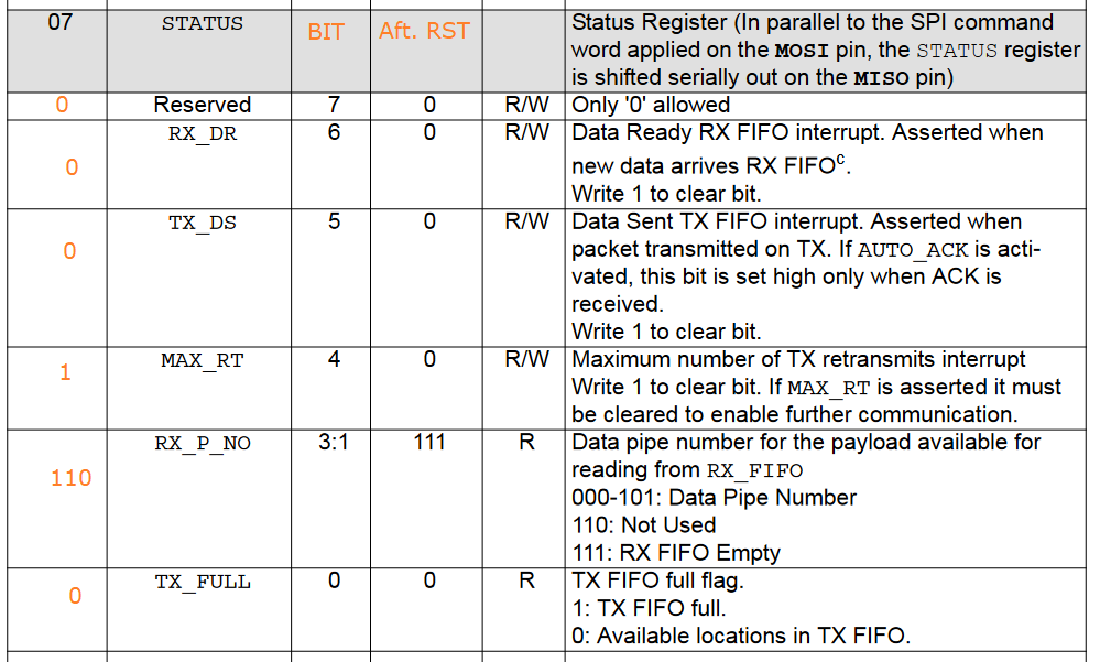

Es sendet immer 1C zurück. Beim Mikro kommt auch 1C an (habe ich
geprüft!).
Im Anhang auch noch die definition des Status registers laut Datenblatt,
sowie "1C" eingetragen.

Ich initialisiere die IOs, und lese vom Register 03 (SETUP_WR), dies im
Sekundentakt. Mehr macht mein Programm nicht. Der Logicanalyzer zeigt
seht deutlich, was geschieht.
Meiner Meinung nach, müsste das Modul immer den Registerinhalt
zurückliefern. Warum auch nicht?
Die Speisung ist inzwischen noch mit 4.7uF MLCC zusätzlich gestützt.

Das Statusregister war beim ersten Kommando 0x0E.
Bei jedem weiteren dann wieder immer 0x1C.
1C bedeutet, dass MAX_RT gesetzt ist.
"Maximum number of TX Transmit interrupt".
Muss dieses Bit gelöscht werden?

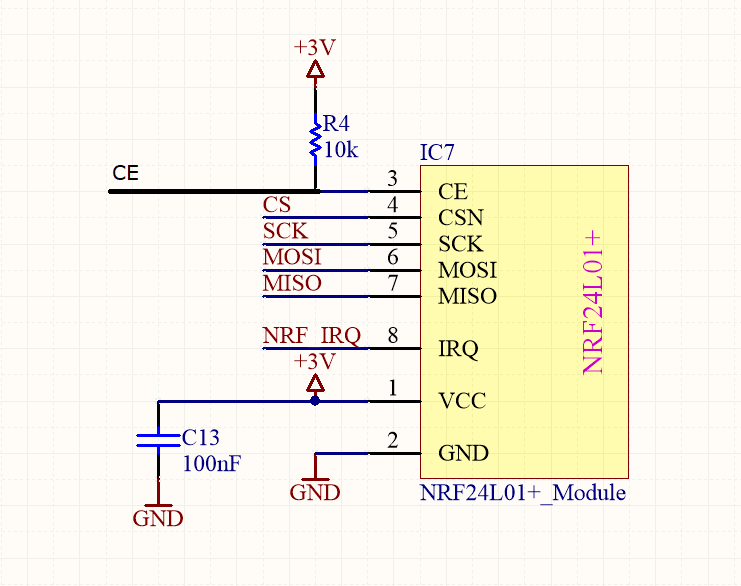

Sorry, ich habe das schema vergessen.
Das Modul wird, entgegen dem Schema, mit 3.3V aus einem LDO versorgt.

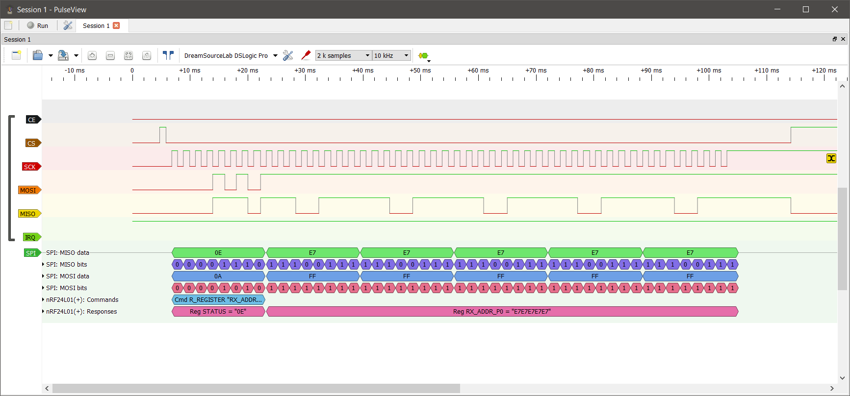

von Holger K. (holgerkraehe)
Hier mal ein Beispiel.
Ich starte mein Board neu (Speisung trennen, verbinden)
Nun gebe ich die kommandos in meine Konsole ein:
Man sieht, das ich zu Beginn, beim aller ersten Kommando,
Ein Status 0x0E vom Modul bekomme.
Danach sendet mir das Modul den Inhalt des Register 0A (RX_ADDR_P0) zu.
Dieser ist nach einem Reset: 0xE7E7E7E7E7
Scheint also ganz gut zu passen.

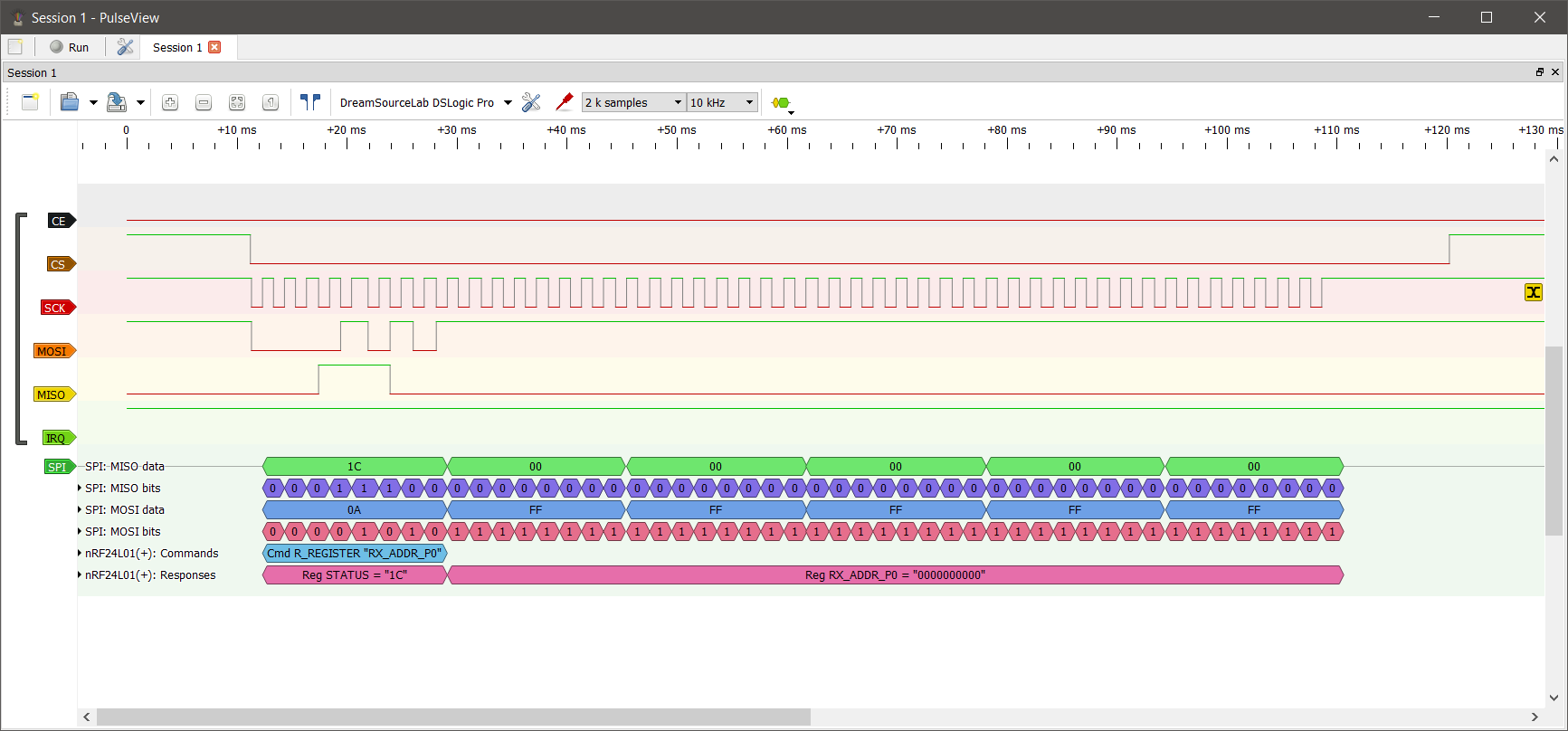

Wenn ich nun anch 5 Bytes die kommunikation mit CS = High beende, und
kurz darauf ein neues Kommando einleite mit CS = Low und erneut 0A
auslesen möchte, so sehe ich, dass der Status nun 0x1C ist und ich
bekomme vom modul nur noch 0x00 zurück. Egal welches Register ich
abfrage.
Dieses Verhalten konnte ich auch mit den Logicanalyzer verifizieren.
Es handelt sich also wohl kaum um ein Softwareproblem.

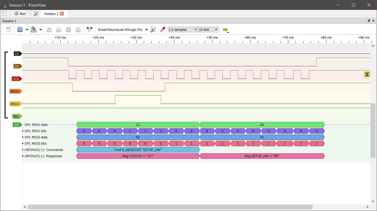

bla schrieb:
> Was sagt denn der Logikanalysator bei den weiteren SPI-Transfers?
Anbei die beiden Screenshots.
Pulse2.png ist der erste Befehl nach dem power up.
pulse3.png ist der darauffolgende mit einer Pause von einigen Sekunden.
Dazwischen findet keinerlei kommunikation statt.

Deine Schaltung und dein Aufbau sind ja perfekt (ja du bist
ein unbestrittener Meister deines Fachs), daher brauchst du
uns die ja nicht zu zeigen.

Wenn du das hier
Beitrag "Re: NRF24L01 (SPI Problem) sendet nur Status"
als Schaltplan bezeichnest .... dann gute Nacht.
Zu einem Schaltplan gehört übrigens auch ein Netzteil,
also das Teil wo die Energie herkommt.

Die Timingdiagramme des Logikanalysators sprechen für sich.
Was spielt der zugrundeliegende Code für eine Rolle?
Das entscheidenste sind die Signale beim Modul. Diese sind klar und
deutlich dargestellt.
Problem ist gelöst.
Man sollte die Polarität des Clocks mit dem Datenblatt vergleichen!
