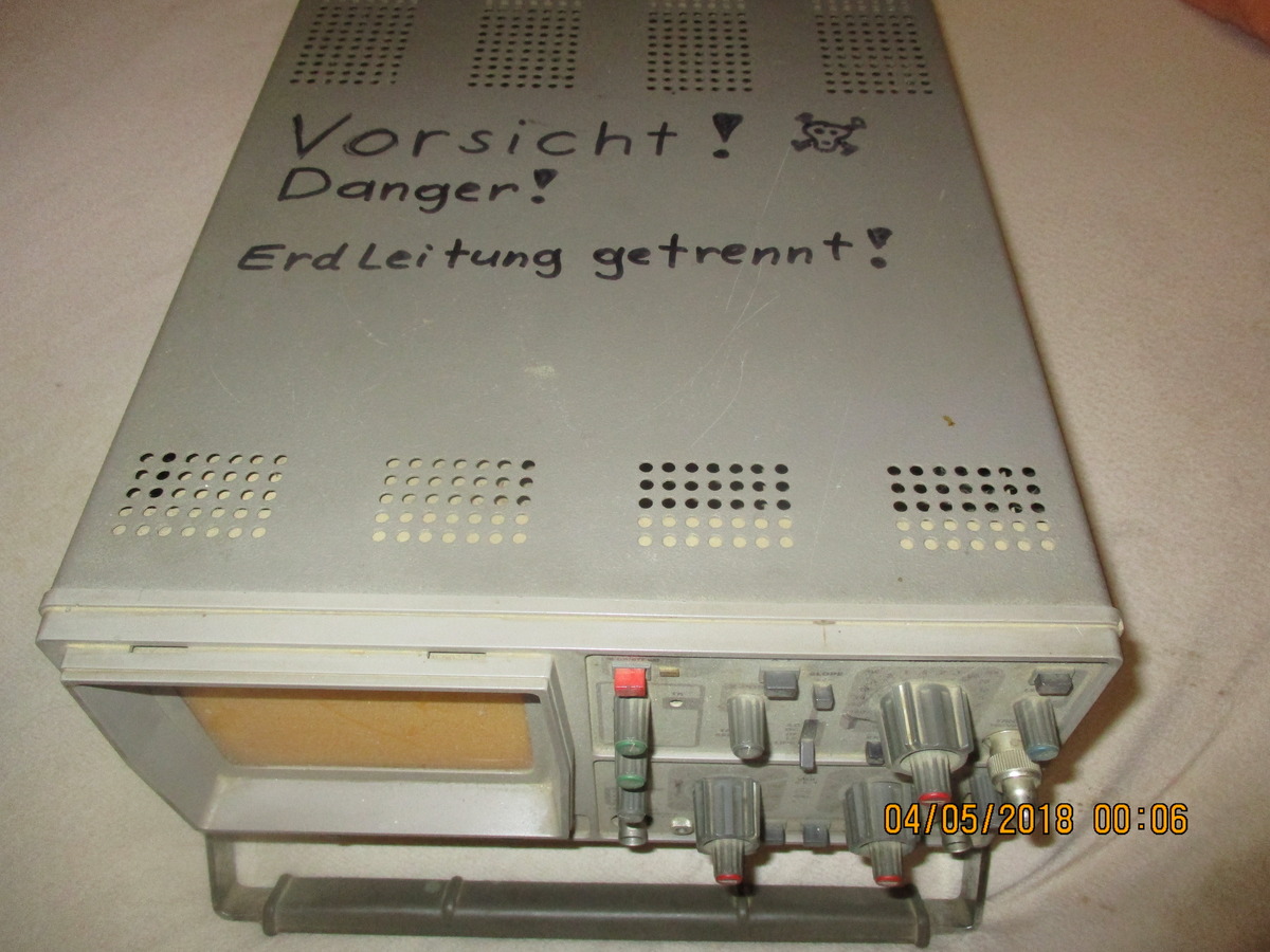

Da man ja keinen Trenntrafo benutzen kann, wenn die Leitung auf dem Energieversorger hängt, man bei alten Geräten wie Radios und FS nicht weis, ob es einen Trafo dazwischen gibt... Ja! Das ist mein fast 40 jähriger Hameg 203-5, ohne Erdleitung, und auf Grund des guten damaligen Aufbaus auch kein Problem... ICH EMPFEHLE DAS NIEMANDEM! Tatsache ist aber, dass ich "Erdgetrennt" auch in einer Steckdose messen kann, ABER ich muss IMMER damit rechnen, dass die Phase am Ground des Oszi anliegt - und somit am Gehäuse! Folglich wird das Gerät NICHT ANGEGRIFFEN! Alles Klar? Man kann das sehen wie man will und Vorschriften hervor kramen, aber wenn man weis, was man tut, dann geht es gut... Und jetzt können sich hier viele darüber auslassen...

Hallo, Mani, du schreibst manchmal wirklich viel Unsinn. Du windest dich wie eine Schlange mit irgendwelchen sinnlosen Behauptungen. Aber wer mit einem nicht geerdeten Gehäuse arbeitet dem ist auch nicht mehr zuhelfen. Gefährlicher für sich und andere geht nichts. Da hilft auch die Beschriftung nichts. Versteckter PE Schalter? Ist ja sowas von sicher. Das Mindeste wäre das komplette Gehäuse isoliert einzupacken. Auf die Idee kommste nicht. Mir aber Müll beim messen erzählen wollen. Das sind mir die Richtigen. Ich bin raus. Mir wird das zu blöd. Macht was ihr wollt.

Schaben wir immer, wenn wir es für nötig hielten, den Schutzkontakt am Netzstecker abgeklebt.
#5414219
Deswegen schrieb: > So haben wir immer, wenn wir es für nötig hielten, den > Schutzkontakt am Netzstecker abgeklebt.
Deswegen schrieb: > Deswegen schrieb: >> So haben wir immer, wenn wir es für nötig hielten, den >> Schutzkontakt am Netzstecker abgeklebt. Er hat es vermutlich mit dem Handy geschrieben. Bei mir, magst es glauben oder nicht, wenn ich sende, ändert sich oft noch der Text. Vorher alles noch richtig und nach dem Senden stand da auch teilweise was anderes.
#5414280
F. F. schrieb: > Vorher alles noch richtig und nach dem Senden stand da auch teilweise > was anderes Das nennt man KI. Sei froh dass du überhaupt noch was tippen darfst, die nächste Generation Smartphone macht auch das selber. Georg
Tut es ja jetzt schon. Manchmal werden gleich zwei Wörter geändert (seit dem letzten Update). Das habe ich aber schon im Griff. Dann, wenn du wirklich die paar Zeilen sorgfältig gelesen hast, auf "Senden" drückst, steht nach dem Senden plötzlich einiges anders da. Glaubt natürlich niemand, ist aber so. Man kann das leider nicht beweisen.
Das kann man doch aber ausschalten.
Veit D. schrieb: > Versteckter PE Schalter? Ist ja sowas von sicher. > Das Mindeste wäre das komplette Gehäuse isoliert einzupacken. Auf die > Idee kommste nicht. Mir aber Müll beim messen erzählen wollen. Das sind > mir die Richtigen. Ich bin raus. Mir wird das zu blöd. Macht was ihr > wollt. Ich verleihe meinen Oszi nicht, das heißt, ich bin mir der Gefahr bewusst... Und ich habe es auch verstanden, was Du meintest... Deswegen jetzt pampig werden ist nicht notwendig, Ich habe meinen Fehler gesehen in der Auffassung... Deswegen winde ich mich nicht...
