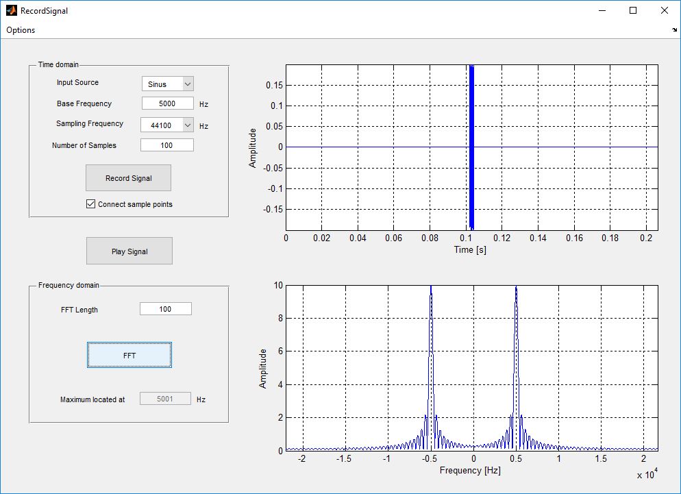

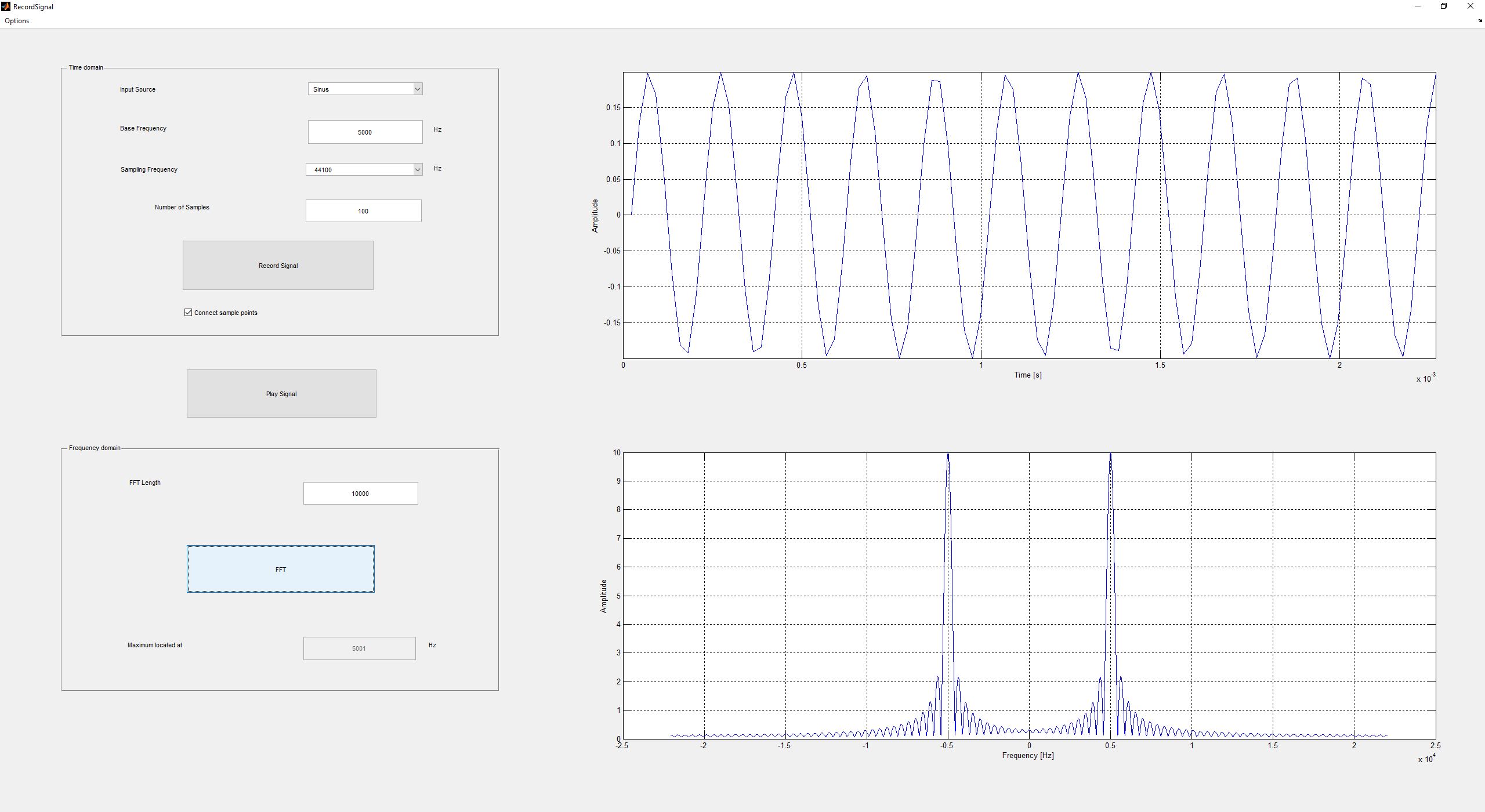

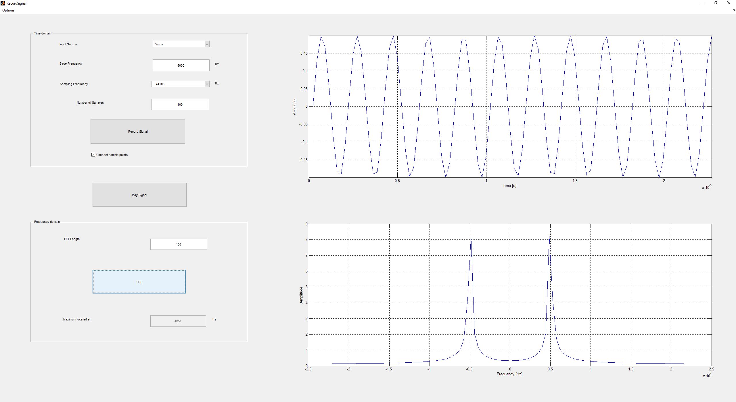

Nun zu meiner Frage, ich habe mal drei Screenshots angehangen. Alle sind
ein Sinus mit 5 kHz und 44,1 kHz abtastrate. iNfft ist einmal 100 Hz
einmal 1kHz und einmal 10 kHz. Nun Verändert sich die FFT recht Stark
durch iNfft verändert. Ich hab nur keine Ahnung warum. Die
Hat da jemand eine Idee?
Soweit ich weiß ist es ja so, wenn iNfft länger mache als  vRecSignal
(Ist in diesem Fall 100) dann wird mir nullen Aufgefüllt. Wie kommt es
dann das hier in den Bildern die FFT so aussieht als würde sie
Schwingen.

Du hast im Zeitbereich eine Multiplikation mit einer Rechteckfunktion.
Dies entspricht im Frequenzbereich einer Faltung mit einer
Sinc-Funktion. Das ist letztlich was du da siehst.
Was erhoffst du dir durch das auffüllen mit Nullen des Zeitsignals?
Dadurch errechnest du das Spektrum einer Periodischen Funktion die
zyklisch zwischen deinem Sinus und 0 wechselt.

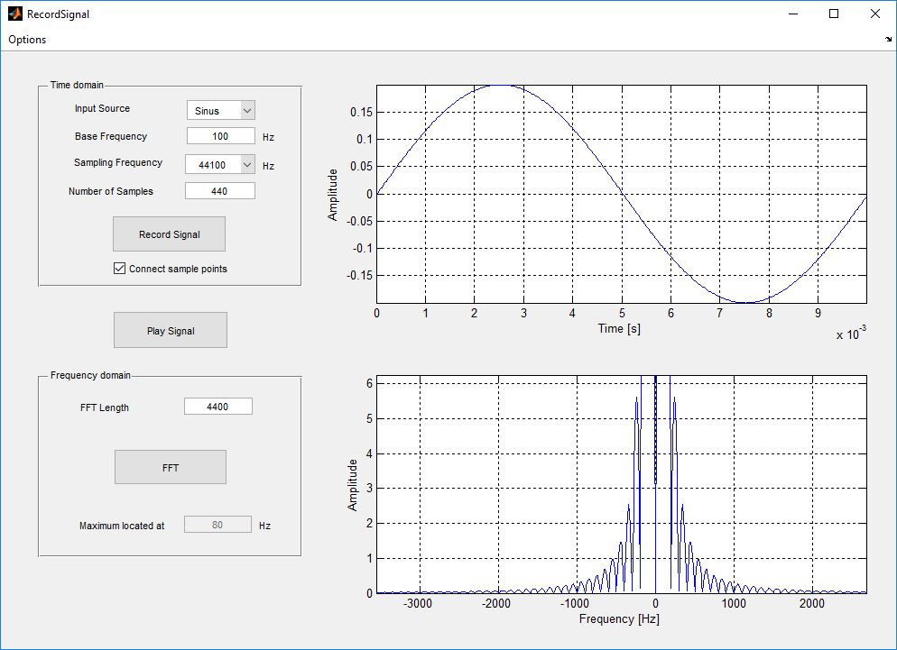

Gast #5412182
Achso,
hab ich also richtig verstanden das mit Nullen aufgefült wird?
Ich seh halt das gleiche Ergebnis selbst wenn ich genau eine Periode
abschneide und viel höher Abtaste. Also Quasi keine "Ecken" mehr im
Sinus habe.
Da wäre das Rechte Winkel der die Sign Funktionen verursacht durch das
zero Padding quasi am Ende und am Anfang der Sinus Funktion.
Ich hab es mal versucht dazustellen, in der mitte ist ein Sinus,
erkennt man halt nicht weil da ich Links un Rechts 4500 Nullen eingefügt
habe. Und man siehe da, ich kriege das Gleiche ergebnis.
Grüße
Gout
Gast #5412186
siehst du denn bei den 1000 oder 10000 noch einen Unterschied?
Was durch das Zero-padding im Zeitbereich passiert, ist das das Spektrum
interpoliert wird. Durch die FFT mit 100, 1000 oder 10000 änderst du
hier nichts an deinem 100 Punkte Rechteckfensters. Und das Spektrum
dieses Fensters siehst du bei mehr FFT-Punkten feiner aufgelöst. Die
Frequenzauflösung deines Nutzsignals wird dadurch jedoch nicht
verbessert.
Wenn dein Fenster genau in N Perioden deines Nutzsignals passt, sind die
FFT-Bins in den Nullstellen der sinc-Funktion des Fensters.
