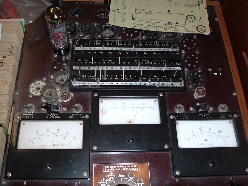

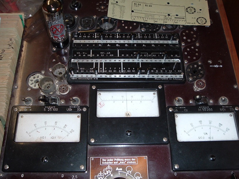

Danke für das Modell.
Was an dem Modell nicht passt ist der starke
Katodenstromrückgang, wenn man die Anode abklemmt.
Anbei Bilder von einer realen Messung mit g2
an Anode und nur mit g2.
Trotz diesem Manko ist mir das Modell eine ausreichende Hilfe.
LG
old.
