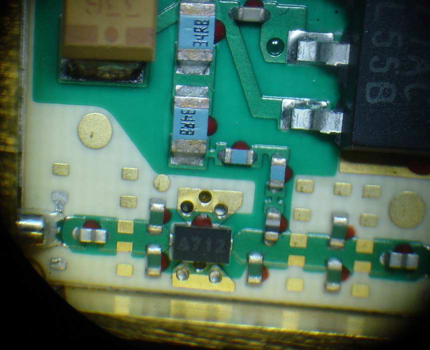

Ich habe hier ein IC von dem ich gerne wüsste wer es herstellt (das Logo
sagt mir irgendwie nichts )oder wenn findbar (ich fand biher nichts) um
welches IC es sich hier handelt?
Es kommt aus einem ZX60-14012L

1) Hat keiner eine Idee zu welchem Hersteller das Dreieck vorn auf dem
IC passt ?
2) und weiß jemand was für ein Gehäusetyp dieses 6-Beine-Gehäuse mit
Anschlus vorn und hinten und Masse an den Seiten ist?
Dass es sich um einen Darlington-Typ MMIC handeln muss sieht man an der
Beschaltung
Eric

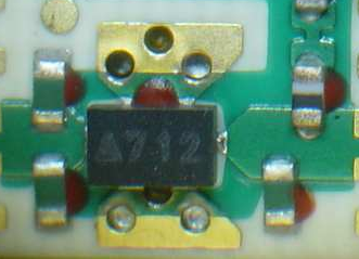

OP #5429177
Arno H. schrieb:
> Bist du dir mit den 6 Pins sicher? Der MMA712 im Anhang zeigt ein
> ähnliches Musterlayout und die metrische Größe 2012 könnte auch
> hinkommen.
> Vielleicht äquivalentes BE von Hitite, inzwischen ja ADI.
> Arno
nein, Arno bin ich mir nicht, ich muss mir das nachher einmal unter dem
Mikroskop genau ansehen. Aus dem Foto im ersten Beitrag meinte ich 4
Massebeinchen an den oberen/unteren Rändern gesehen zu haben.
Das ist ja wirklich klasse was Du hier postest bzw. gefunden hast. Beim
groben Überfliegen der Daten könnte der Baustein glatt passen :>)
Bei Hittite und ADI hatte ich schon geschaut ob es einen pin-kompatiblen
Chip gibt? hat es dort aber nicht.
Was man findet sind "distributed amplifier oder traveling wave
amplifier" die auch enorme Bandbreite haben aber alle Minimum 100€
kosten.
Vielen Dank für Deinen Beitrag.
Eric
OP #5431432
>> hinkommen.
Du hattest recht, es ist nur ein 4-Beiner, das Foto täuscht weil man
wegen guter Masseführung auf dem Keramiksubstrat auf jeder Seite 2
Durchkontaktierungen gelegt hat.
Es ist demnach der MMA712 der aber bei Macom (hat wohl Teile von
Aeroflex gekauft) nicht mehr angeboten wird. auch sonst habe ich den
Chip nicht im Netz finden können :-(
Das Indexzeichen auf dem Chip(Dreieck nach unten) kommt wohl noch aus
dem Aeroflex Logo.
Interssant wäre auch noch zu lernen welche Kompensationen minicircuits
angewendet hat um den Baustein so flach und breitbandig 300kHz-14GHz
hinzubekommen?
-- was vermutet ihr sind die grünen SMD-Teile, die offensichtlich eine
Kompensation machen (sie haben an einem Ende keine leitenden Verbindung
irgendwohin)
Nochmals herzlichen Dank für das Finden des Aeroflex MMIC
Eric

Gast #5431896
Hallo Eric,
Aeroflex wurde ja irgendwann verkauft und aufgeteilt. Ein Teil ging an
Macom, ein anderer an Cobham Semiconductor.
Glaubt man dieser Quelle
http://parts.io/detail/7279931/MMA712-2012
so soll das IC dort noch aktiv sein
http://www.cobham.com/advanced-electronic-solutions/microelectronic-solutions/rf-and-microwave-components/
Das IC stammt ja aus 2004, da wird es schwer mit der Ersatzbeschaffung
auf dem freien Markt. Sowas gibt es nur noch bei Spezialdistributoren
wie Kynix
http://www.kynix.com/Detail/880424/MMA712-2012.html
Tip in DL: sh-Halbleiter in München, die haben mir schon oft geholfen
http://www.sh-halbleiter.de/
Peter

OP #5454697
Nochmals herzlichen Dank an alle die zu diesem thread beigetragen haben.
Ich bin bei einer der Quellen die radiofox zitiert hat fündig geworden
und habe für einen noch vernünftigen Preis die MMA712 erwerben können.
DANKE !!
Eric
