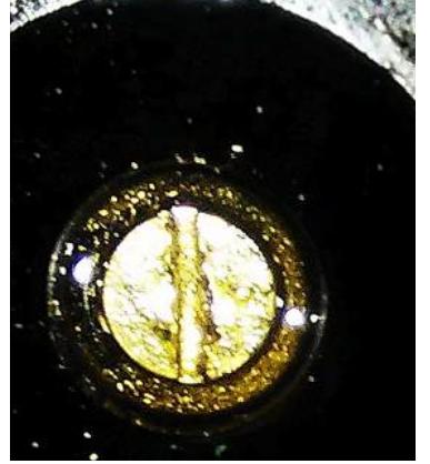

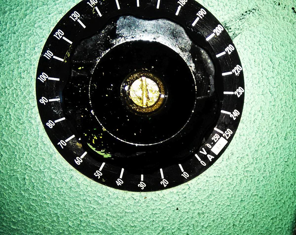

Hallo Jungs,
hab einen uralt-Trafo. Leider bekomm ich die bereits ziemlich verhundste
Schraube des Einstellrades nicht auf. Der Schlitz ist bereits völlig
flach. Mit einer Flex komm ich nicht rein....
Idee ??

Sieht so aus als hättest du es mit dem falschen Schraubendreher
probiert.
Nimm einen der richtig passt min. so breit wie die Schraube selbst. Das
wirkt meistens Wunder.

Dank euren Tipps hab ich die Schraube auf(Dremel mit Diamantscheibe) .
Jetzt sitzt noch die Hülse drauf- Bombenenfest-aber die schaff ich
irgendwie auch noch.
Danke Jungs !
Gast #5411568
Also doch Spannzange?
Die "Hülse" wird festgezogen, indem sie in den Knopf gepresst wird. Man
bekommt sie runter, indem man eine längere Schraube gleichen
Durchmessers reindreht, die gegen die Welle drückt und die Hülse wie bei
einem Abzieher von der Welle drückt.

Diese Messingschraube ist "fast neu"! Such Dir einen RICHTIG passenden
Schraubenzieher. Was man so sieht, hat da einer mit kleinem
Hausfrauen-Spielzeug gefummelt. Wenn Du keinen findest, dann schleif Dir
einen genau passend an, der den VOLLEN Schraubenschlitz SAUGEND
ausfüllt. Erst die Schrägen und dann unten glatt schleifen bis er
harrgenau passt.
Heute ein Tropfen Kriechöl NUR ins Gewinde könnte das Ausdrehen morgen
erleichern.

Wenn Abziehen nicht geht, seitlich aufschlitzen. Dremel ist doch noch
warm ;) Wenn die Achse unbeschädigt bleiben soll, nicht ganz durch, den
Rest mit einem Keil (Schraubendreher, Meißel) öffnen, Prinzip
Mutternsprenger.

Nimm den Dremel und flex einen Schlitz bis oben durch, dann kannst du
die Hülse aufbiegen.
Mit nem Schraubendreher.
