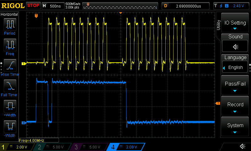

ich habe eine Frage zum SPI "transmission complete"
µC ist ein ATmega2560
Die Timer ISR wird aller 5ms aufgerufen.
Es sollen 2 Bytes für zwei kaskadierte Schieberegister zyklisch
übertragen werden.
Im Hauptprogramm wird testweise eine laufende LED erzeugt.
Mein Verständnis zum SPIF Flag.
Das wird entweder gelöscht mit aktivierten SPIE Interrupt. Nutze ich
nicht.
Oder es wird gelöscht wenn etwas neues ins SPDR Register geschrieben
wird.
Die Logik bestätigt sich eigentlich mit Code (a).
SPDR wird beschrieben, es wird gewartet bis das Byte raus ist und dann
wird das zweite Byte übertragen und gewartet bis das raus ist. Ein Byte
raustakten dauert ca. 2,5µs.
Jetzt dachte ich mir, warum die letzten 2,5µs unnötig warten, wenn neue
Daten erst wieder nach 5ms rausgehen. Lasse ich nun das letzte warten
auf das SPIF Flag weg, funktioniert alles nicht mehr wie gewollt. Ich
verstehe nicht warum. Weil nicht einmal das erste warten wie vorher
abläuft. Was es aber laut meiner Logik nachwievor müsste. Nur das zweite
warten düfte alleine wegfallen. Effekt ist das die laufende LED auf
beiden Schieberegister parallel läuft.
Wo ist mein Denkfehler?
zum Bild a
ISR(TIMER1_COMPB_vect)    //
  const uint16_t tcount = 10000;    // aller 5ms
  /* vom Schieberegister ins Ausgaberegister übernehmen */
  shift_Latch_ON;
  shift_Latch_OFF;
  uint8_t LSB = value & 0xFF;
  uint8_t MSB = value >> 8;
  debugLED30_ON;
  SPDR = LSB;                     // Start transmission
  while (!(SPSR & (1 << SPIF)))   // wait for transmission complete
  debugLED30_OFF;
  debugLED30_ON;
  SPDR = MSB;                     // Start transmission
22
  debugLED30_OFF;
23
24
  OCR1B += tcount;
25

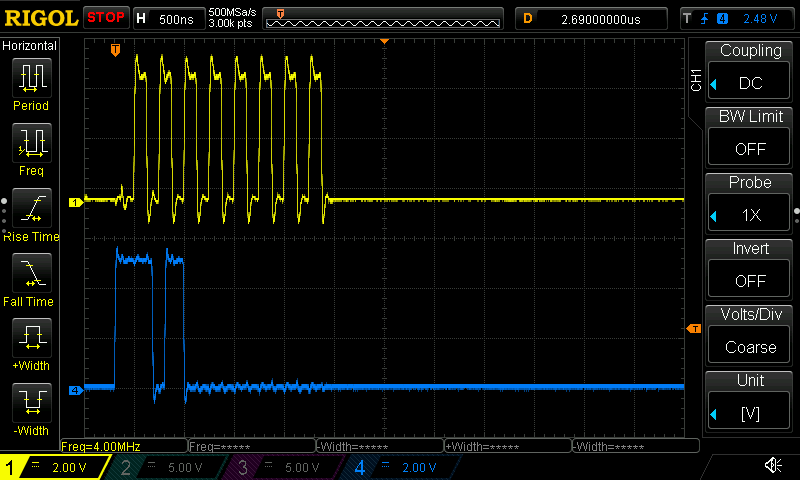

zum Bild b
  shift_Latch_ON;
  shift_Latch_OFF;
  debugLED30_ON;
  debugLED30_OFF;
  debugLED30_ON;
  debugLED30_OFF;
22
  OCR1B += tcount;
23
von Gäste (Gast)
Was zeigt die blaue Leitung an?
Hab ich das überlesen?
von S. Landolt (Gast)
> Oder es wird gelöscht wenn etwas neues ins SPDR Register geschrieben wird.
Schon, aber vorher muss SPSR gelesen werden:
'Alternatively, the SPIF bit is cleared by first reading the SPI Status
Register with SPIF set, then accessing the SPI Data Register(SPDR).'
von SPI Progger (Gast)
Beim zweiten und allen folgenden Interrupts tritt folgende
Sequenz auf:
//  rem: Vorgeschichte
// aktueller Interrupt
etc.
Das heisst das Datenregister wird kurz hintereinander zweimal
beschrieben, was natürlich Käse ist. Das SPI ist ja mit
dem ersten Byte noch nicht fertig.

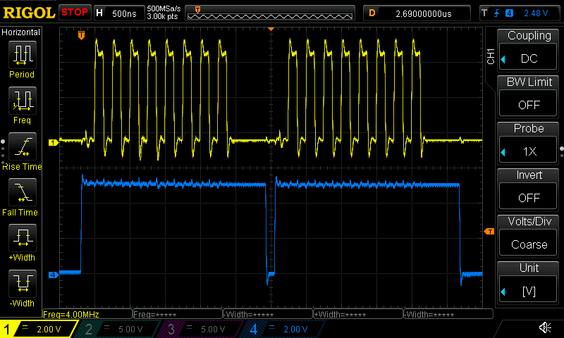

von Veit D. (devil-elec)
die blaue Linie ist die debugLED30 in der ISR. Zeigt das warten an.
Oh man okay, ich habe das überlesen weil der Registername nur
ausgeschrieben im Text steht. Nicht nochmal in Klammern wie das (SPDR).
Wenn ich nun vorm ins SPDR schreiben das SPIF Flag abfrage funktioniert
es wie gewünscht. In der main() beschreibe ich SPDR mit einem leeren
Byte.  :-)
Danke.
  shift_Latch_ON;
  shift_Latch_OFF;
  OCR1B += tcount;
das funktioniert übrigens auch. Man muss demzufolge immer irgendwas mit
SPDR machen. Alleine das Flag manipulieren bringt nichts. Seltsam.
void set_SPI_Master()
  cli();
  shift_Clock_OUT;
  shift_Latch_OUT;
  shift_MOSI_OUT;
  shift_Reset_OUT;
  shift_Slave_OUT;
  //     enable SPI,   LSB first,      Master,       fck/4
  SPCR = (1 << SPE) | (1 << DORD) | (1 << MSTR);
  SPDR = 0;   // zeigt Wirkung
  sei();
Edit:
sieht dann übrigens so aus, Bild (c)
