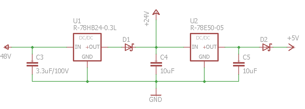

von Lando (Gast)
ich würde gern in ein Bussystem mit einfachen Mitteln eine Sirene
einbauen.
Auf der Busleitung liegen 48V, die Sirene benötigt 24V und die Logik
drumherum wird mit 5V betrieben.
Dazu habe ich jetzt zwei RECOM Schaltregler hintereinander, also
+48V(in)  --> 78HB24-0.3 --> (+24V) --> 78RE05-0.5 --> (+5V)
"Meistens" funktioniert die Schaltung problemlos. Mir ist aber
aufgefallen, dass nach dem Einstecken sporadisch weder 24V noch 5V
anliegen.
Meistens kommen die Kontroll-LEDs für die beiden Spannungen dann nach
ein paar Sekunden doch noch, manchmal aber auch nicht.
Dann muss man einmal den Stecker ziehen und wieder neu stecken.
Ich versteh's nicht.
Kann der 5V Regler beim einschalten wirklich plötzlich soviel Strom
ziehen, dass die Schutzschaltung des 24V Reglers anspringt?
Und wenn ja, wie kann ich das verhindern?
Auf der 5V Seite hängt nur ein Mega328P und Max485... und ein paar 100nF
Abblock-Kondensatoren.
Hat jemand eine Idee, was hier schief laufen könnte?
Bin dankbar für jeden Tip.
LG, Jannis

von MaWin (Gast)
Unwahrscheinlich, es sind ja keine step up, bei denen wäre das hingegen
gut möglich.
Was sollen die Dioden dort ? Das könnte die Schaltregler irritieren. Und
warum so ein leistungsstarker 5V Regler, da fliessen doch keine 100mA.

von Lando (Gast)
Die Dioden schützen die Regler vor Spannung "von hinten". Da sind beide
relativ empfindlich. Die ersten zwei 5V Regler habe ich mir kaputt
gemacht, weil ich beim Anstöpseln des ISP Ports 5V draufgegeben habe.
Beim nochmaligen Lesen des ohnehin sehr schlanken Datenblattes, ist mir
der entsprechende Hinweis dann auch aufgefallen...
Die Diode hinter dem 24V Regler wäre ggf. überflüssig. Die hatte ich
allerdings auch schon gebrückt - der Fehler trat trotzdem wieder auf.

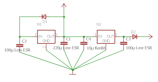

von Teo D. (teoderix)
Nach Studie des Dablas, hätte ich ein anderes Design gewählt.
Die Kondensatoren so eng wie möglich, an den jeweiligen Regler. Diese
auch nicht allzu weit voneinander entfernt o. 10µKerko gegen 100µ
Low-ESR tauschen.

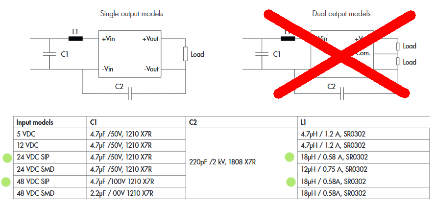

von Wolfgang (Gast)
Harlekin schrieb:
> Interessant wäre eine Aussage von RECOM hierzu.
Auf S. I-7 im DB der R-78HBxx-0.5 Serie wird genau diese Verkettung
gezeigt
S. R. schrieb:
> Ansonsten würde ich mal einen kräftigen Kondensator dazwischen
> legen, als Tiefpass.
Das sagt das DB auch (S. I-7): "Further decoupling filtering may be
necessary between the converters"

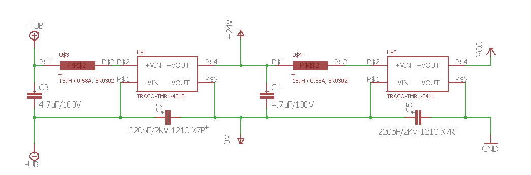

von Lando (Gast)
Hallo nochmal,
leider brachten die vorgeschlagenen Maßnahmen keinen Erfolg.
Ich habe auch die Schaltregler nochmal getauscht, aber das Verhalten
bleibt leider gleich.
Daher habe ich nun die Spannungsversorgung einmal umgebaut und anstelle
der RECOM Schaltregler zwei TRACO DC/DC Wandler eingesetzt.
Kann da vielleicht nochmal jemand sein prüfendes Auge drauf werfen?
Die Beschaltung habe ich anhand der Empfehlungen im Datenblatt des TRACO
TMR-1 4815 bzw 2411 vorgenommen.
Einen Hinweis, dass die DC Wandler gegen Rückwärts-Speisung abgesichert
werden müssten, habe ich nicht gefunden. Daher ohne zusätzliche Dioden.
Könnte das so gehen?
Danke für eure Hilfe,
Jannis

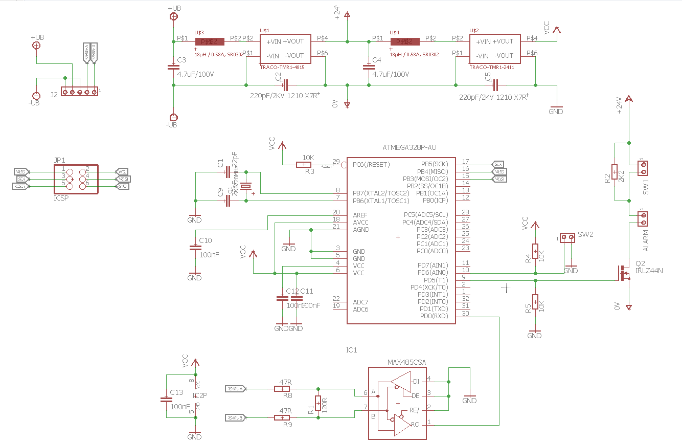

von Yoschka (Gast)
Wo ist der GESAMTE Schaltplan?
Was zieht die Sirene?
Keine 20mA?
Was macht die Logik?

von Stefan F. (Gast)
Der Vorschlag von Teo Derix erscheint mir sinnvoll. Hast du das mal so
ausprobiert?
Beitrag "Re: zwei Schaltregler hintereinander - sporadisch keine Funktion"
Die Diode D2 würde ich allerdings weg lassen, solange ich keinen guten
Grund für sie nennen kann.

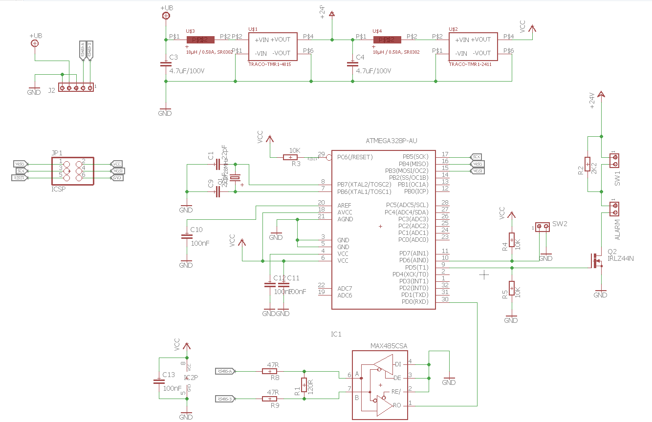

von Lando (Gast)
Hallo zusammen und vielen Dank für eure Antworten.
Ich habe gestern noch verschiedene Umbauten mit den Schaltreglern
gemacht, Tiefpass, Kondensatoren mit anderen Werten und Typen (Siehe
Vorschlag von Teo Derix), Dioden rein/Dioden raus...
Es kam immer wieder mal vor, dass die Schaltregler nicht hochfahren.
Auch die Sache mit dem Steckverbinder scheint eher Zufall gewesen zu
sein.
Nun habe ich ja mir noch eine Alternative überlegt, bei der die
Schaltregler gegen 2 Traco DC/DC Converter getauscht wurden.
Im Anhang nun auch der komplette Schaltplan, den ich allerdings etwas
zusammenschieben musste, damit er als Bild hochgeladen werden konnte.
1) Links oben der PCB Steckverbinder für die Verbindung zum Bus. 48V +
RS485.
+UB/-UB sollen hier also die 48VDC von draußen sein.
2) Daneben die DC-Wandler 48V => 24V => 5V. Die Spulen und Kondensatoren
habe ich aus den Datenblättern übernommen.
3) Darunter dann der ATMEGA328P mit einem Eingang (PD6), an dem ein
Schalter hängt (Sirene 10 Wiederholungen/ Sirene 3 Wiederholungen),
sowie ein Mosfet and PD5 zum Einschalten der Sirene.
Der Widerstand R2 verändert die Tonhöhe. Mit SW1 wird der Widerstand
gebrückt, so dass man per Schalter zwei unterschiedliche Tonhöhen wählen
kann.
4) Unten dann noch der MAX485.
Jemand fragte noch, wieviel Strom die Sirene braucht.
Mit dem DMM gemessen sind es zwischen 25 und 55 mA.
Als die Frage gestellt wurde, ging es gerade um die Mindestlast, die an
den Schaltreglern hängen sollte. Die Sirene können wir hier aber nicht
einrechnen, da die ja nicht immer an ist - erst recht nicht, beim
Einstöpseln ;)
Wenn jemand Zeit und Lust hat, würde ich mich über eure Meinung dazu
sehr freuen.
vielen Dank,
Jannis
Falls ich nichts übersehen habe, kann die Ansteuerung der Sirene so
nicht funktionieren und die Schaltung dir den FET Q2 abschießen (max.
U_GS).
Du brauchst eine Verbindung zwischen den Netzen 0V und Gnd.
von Lando (Gast)
Guten Morgen Wolfgang,
Danke für den Hinweis.
Stimmt... Die DC-Converter sind ja isoliert.
Wenn man C2 und C5 weglässt und stattdessen -UB => 0V => GND direkt
verbindet, ist die Isolierung zwar weg, aber dann sollte das eigentlich
klappen, oder?
Das wäre sicher auch besser für den MAX485, denn der hat ja so ebenfalls
keinen Bezugspunkt mehr zur Masse auf dem Bus.
Lieben Dank!

Die Werte von C3 und C4 habe ich aus dem Datenblatt (siehe Screenshot im
Anhang). Welche Kapazität würdest Du stattdessen einsetzen?
LG, Jannis
