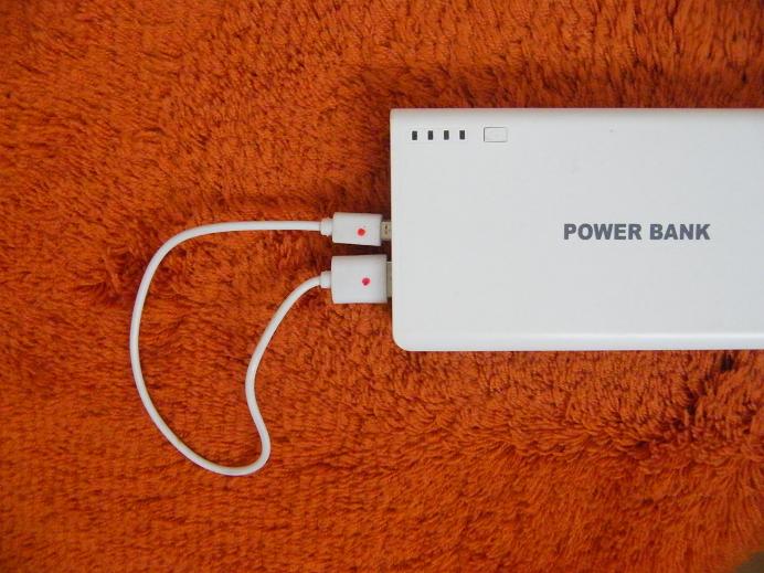

soul e. schrieb:> Das wäre insofern praktisch, weil sich dann die Powerbank im Betrieb> auch selber aufladen könnte ;-)
Ein weiteres Perpetuum Mobile, äußerst mobil sogar ;-)
An dem Foto sieht man gleich die Problematik der PB: Die LEDs sind alle
aus, da sich die PB ohne Mindeststrom gleich wieder abschaltet.
Aber zum Glück gibt es ja ...
Beitrag "Powerbank-Wecker"
m.n. schrieb:> Die LEDs sind alle> aus, da sich die PB ohne Mindeststrom gleich wieder abschaltet.
Das wäre nur der Fall, wenn der Akku proppevoll wäre und deshalb keinen
Ladestrom annimmt. In dem Bild ist aber der Micro-USB-Stecker auch nicht
richtig drin, vielleicht leuchtet deshalb keine LED.
Bei meiner Billig-Powerbank ist der "Perpetuum Mobile"-Betrieb durchaus
möglich und wird durch eine blinkende rote LED (Akku wird geladen)und
eine blaue LED (Akku wird entladen) korrekt angezeigt.
Nur leider sinkt die Akkuspannung dabei langsam, anstatt zu steigen ;-)
