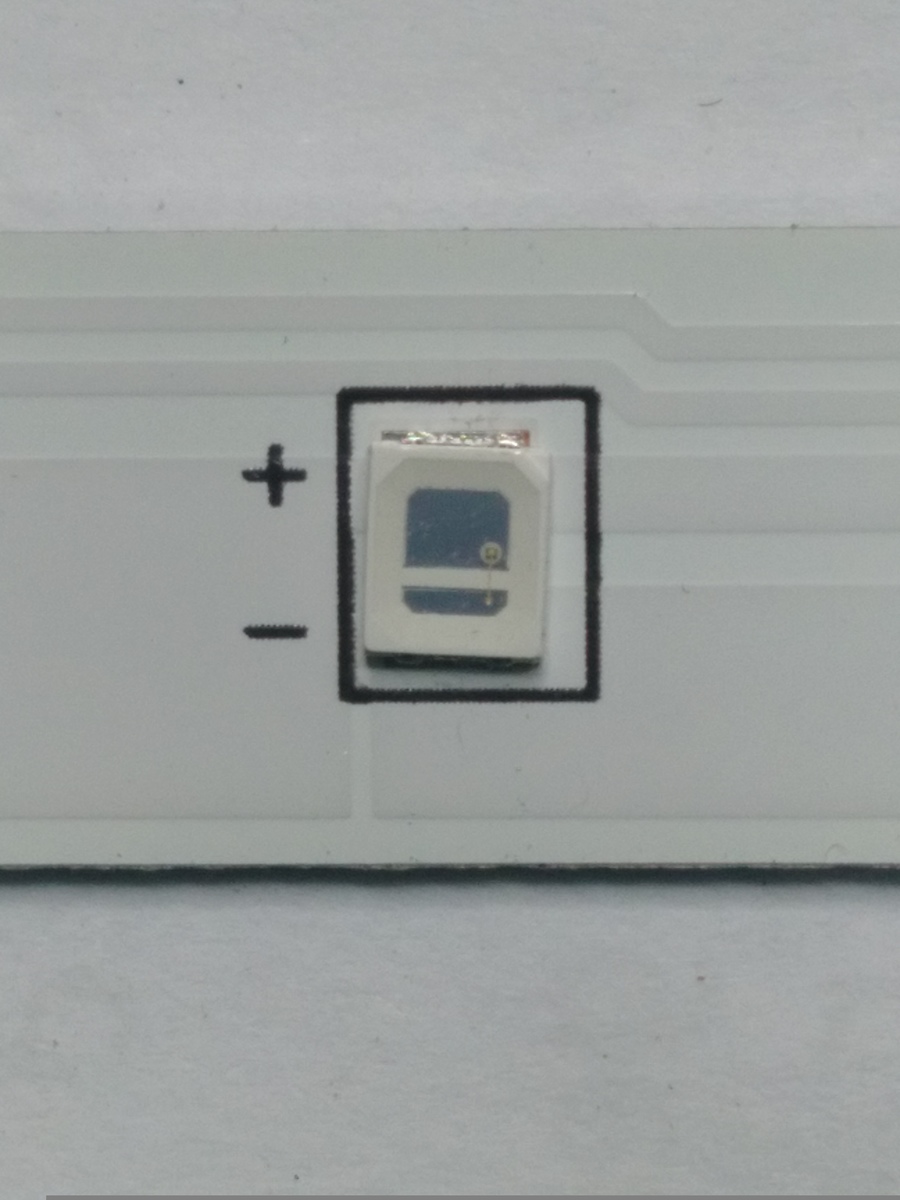

Was ist da noch drauf?
Die grossen LEDs sind alle in Reihe geschaltet, dementsprechend leuchtet
das mit 15V auch ordentlich. Zu jeder einzelnen ist noch ein Teil
parallelgeschaltet, sieht auch wie ne LED aus - macht aber wenig Sinn
und leuchtet auch nicht.
Z-Diode oder eine Art Varistor, damit der Rest weiterleuchtet, wenn eine
Led defekt ist? Aber in der Bauform? Nie vorher gesehen.

Was sind da die "großen LEDs", die Heißkleber Kleckse?
Rein Optisch würde ich sagen, das ist eine Photodiode. Nur Sinn macht
das da  keinen.

Die unbekannten Dinger, scheinen unterschiedlich hell zu sein. Was
sagt da ein Diodentester dazu. 'Bitte auslöten' oder geht da was zu
messen.
Schliess mal falschrum an, mit Begrenzung auf ein paar mA. Wäre nicht
das erste Mal, dass ein LED-Hersteller seinen Produktionsausschuß als
ESD-Schutz einsetzt.
Osram hatte mal bei weißen LEDs eine Schutzdiode "rot" antiparallel
verbaut. Wurde dann bei der Modelleisenbahn als Weiß/Rot Umpollicht
verkauft!
