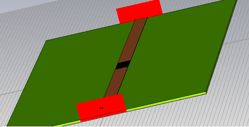

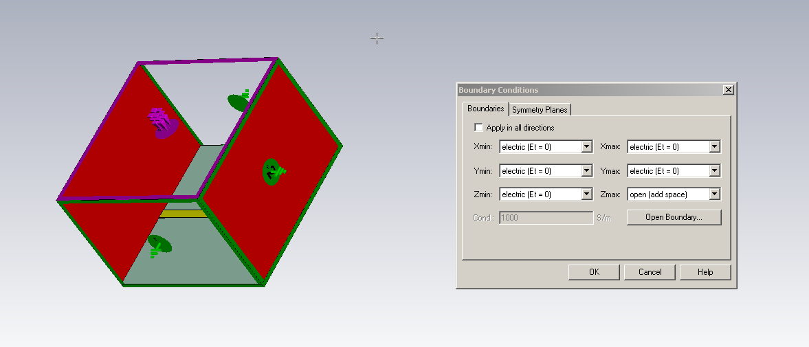

ich versuche einen TFR (Thin Film Resistor) in CST zu simulieren. Dabei
geht es darum Widerstände herzustellen.
Für den gezeigten 200 Ohm Widerstand verwende ich "Ohmic sheet" (100
OPS)bei einer Dicke von 2um und als Substrat Rogers (er= 3.55).
Der Abschluss hat eine Wellenimpedanz von 50 Ohm
(Kupfer-Microstripline).

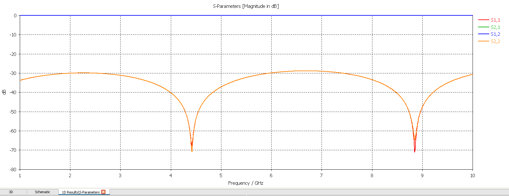

Die Transmission liegt im Bereich -30dB - -60dB und ist somit viel zu
gering.
Der Background ist normal und die Boundaries sind open.
Das Seltsame ist, dass selbst bei einer kompletten Abdeckung der
Widerstandsschicht mit Kupfer ich kaum Transmission erhalte.
Hat jemand hierbei schon Erfahrung gemacht?
Beste Grüße

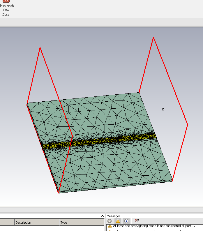

#5412313
Wieviele Gitter Zellen sind's denn ?
Eine Dicke von Null geht natuerlich nicht. Mach mal die Trace alles
Kupfer, Ohne widerstand, und zB 50u dick. Und dann schau dir die 3D E- &
H-Felder an. Ich arbeite jeweils im Timedomain Solver.
Und dann schauen wir den Widerstand an. Dh die Felder mit dem widerstand
wieder drin.

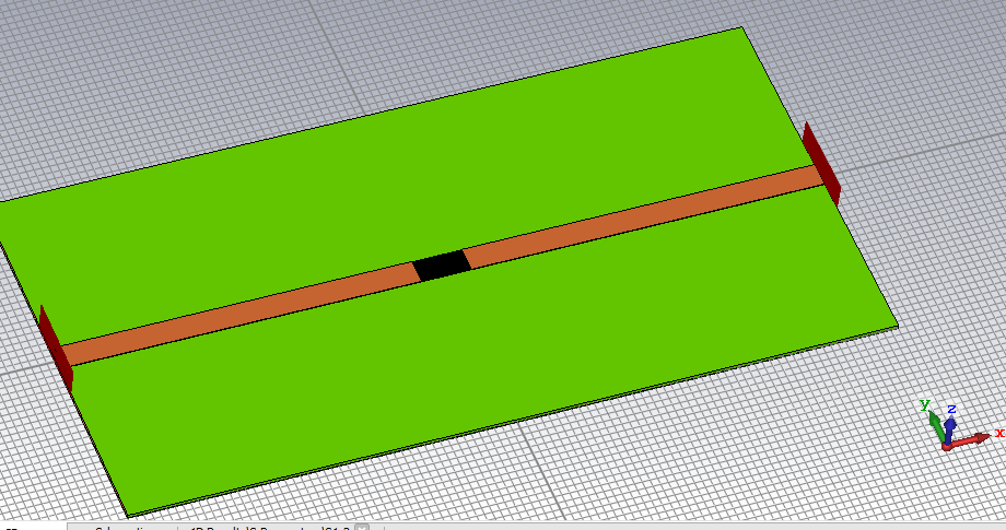

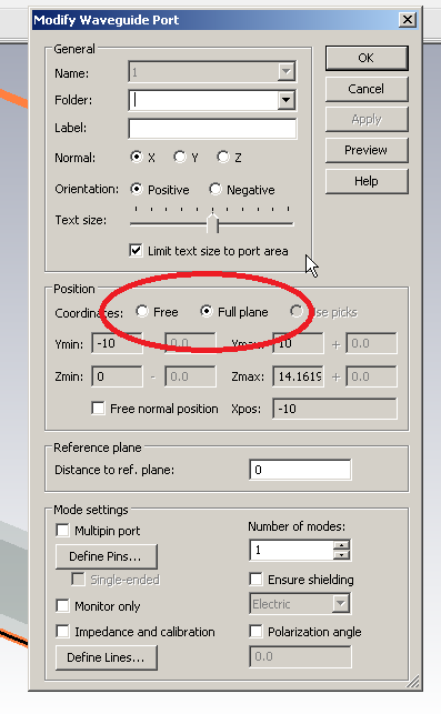

So wie versprochen hab ich das kurz nachgebaut.
Habe mal RO4350B der Dicke 0.5mm genommen und einen Microstrip der
Breite 1.1mm simuliert. Die Ports habe ich als 'full plane' verwendet,
denke aber, das sollte keinen grossen Unterschied machen.

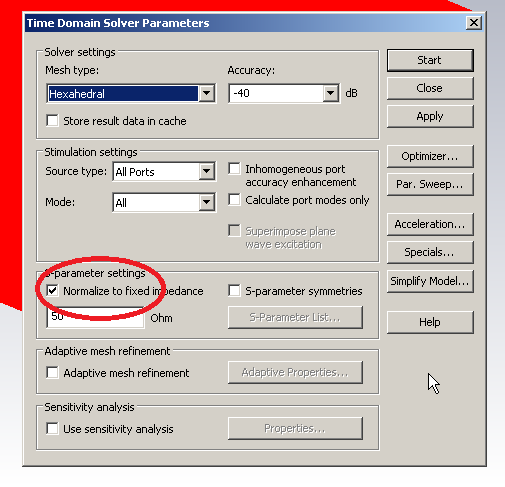

Habe sowohl den FD als auch den TD solver benutzt, wobei der FD
wesentlich schneller läuft. Beide liefern die selben Resultate, wenn du
kannst würde ich also den FD-Solver benutzen.
Zudem habe ich noch 'normalise Impedance to 50 Ohms' angehakt, dann
passt es ziemlich gut.

Tobias P. schrieb:
> Wichtig: ich habe unten keine Massefläche hin gemalt, sondern diese wird
> durch die Boundary Conditions gebildet.
Wieso kann man das so einfach machen ?
#5412650
wieso sollte das nicht gehen? Das geht natürlich nur, wenn unten auch
wirklich nur 1 Massefläche ist. Du siehst in meinem Beispiel ja, dass es
geht. Die Breite des 50 Ohm Microstrips habe ich mittels Txline (AWR)
berechnet, der Port Mode Solver gibt 49.... Ohm für die Line Impedance
an, also mehr als ausreichend genau :-)
95000 Mesh-Zellen? ich weiss nicht mehr, wie viele ich hatte. Mir
erscheint das aber als viel. Bei mir ist die Simulation in <1min durch
gelaufen. So ein einfaches Problem müsste eigentlich nicht viele Zellen
benötigen. Über die Breite des Microstrips sind es ja ca. 10 Zellen,
wenn man im Screenshot zählt. Passt.
Gast #5414923
Würde es dann nicht ausreichen, wenn nur unten Et=0 eingesetzt wird?
Verstehe nicht so ganz, wieso du an den Seitenwänden auch diese
Randbedingung angegeben hast. Mich würde auch interessieren welche Maße
dein Widerstand hat.
Wie hast du deine Mesh-einstellungen gesetzt,sodass du über die Breite
der Microstripline eine höhere Mesh-dichte hast?
#5414935
würde schon genügen, aber
a) macht es keinen grossen Unterschied, behaupte ich jetzt mal (habe es
nicht verifiziert)
b) 'open' oder 'open add space' verlängert die simulationszeit sehr
c) die Baugruppe könnte ja in ein Gehäuse eingebaut werden, dann hast du
ja auch wieder Metallwände
Die Mesheinstellung habe ich auf dem Standardwert belassen mit 10 Zellen
pro Wellenlänge. Zudem war Adaptive Mesh Refinement aktiviert.
