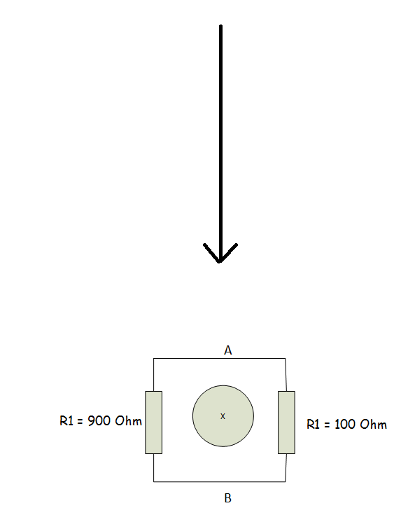

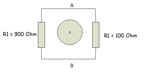

im angehängten png ist eine einfache Leiterschleife mit 2 Widerständen
dargestellt. Annahme:Ein Magnetfeld induziert eine Spannung von 1 V. Der
Strom ist 1 mA (1V / 1000 Ohm) die Spannung an R1 beträgt 900 mV, and R2
-100 mV(Von B nach A gemessen). Die Spannung, die mir ein Messgerät über
A und B anzeigt hängt von der Lage des Messgerätes ab. Soweit habe ich
das verstanden.
Allerdings fällt es mir schwer einzusehen, dass ich von einem Punkt ein
Potential von 900 mV und auf einem anderen Weg ein Potential von -100 mV
überwinden muss. Es ist so, als würde man vom selben Punkt einen Berg
besteigen und wählt 2 unterschiedliche Wege. Auf dem einen Weg muss man
900 mV nach oben steigen, auf dem anderen Weg geht's sogar 100 mV nach
unten. Trotzdem komme ich in beiden Fallen auf der Bergspitze an. Kann
mir das jemand erklären?

von Route_66 H. (route_66)
Damit weisst du, wo du die virtuelle Spannungsquelle einzeichnen musst.
Male also zwischen A und R1 eine Spannungsquelle ein (die Polung verrate
ich nicht: Hausaufgabe für dich) und Alles ist gut.

von Martin O. (ossi-2)
Weil ein zeitl. veränderlichse B-Feld da ist. gilt nicht , dass das
"Integral E ds " wegunabhängig ist. Es existiert keine Potentialfunktion
in dem Gebiet.

von Possetitjel (Gast)
Andre schrieb:
> nein, ich versuche nicht die Kirchhoff'schen Regeln
> anzuwenden.
Man gewinnt einen etwas anderen Eindruck.
> Ich suche nur nach einer plausiblen Vorstellung, das
> ein Punkt bezogen auf einen anderen unterschiedliche
> Potentiale haben kann.
Wenn, wie Martin sagt, keine Potenzialfunktion existiert,
dann hat die Frage nach unterschiedlichen Potenzialen
keinen Sinn.
Ein zeitlich veränderliches Magnetfeld hat meiner trüben
Erinnerung nach ein elektrisches Wirbelfeld zur Folge.
Wenn Du in einem Wirbelsturm gegen den Wind läufst, und
Du wählst Deine Route ungünstig, dann läufst Du auf dem
Hinweg gegen den Wind, und auf dem Rückweg auch -- und
bei der nächsten Runde ist es wieder genauso. Du kannst
dann einem bestimmten Punkt in der Landschaft keine
definierte Energie zuordnen.

von Andre (Gast)
ok, angehängt ist die Skizze mit dem Weg der Ladung. Die Leiterschleife
soll in ihren Dimensionen genauso vorliegen, wie dargestellt. Sie soll
bis zum Abstand Punkt P bewegt werden. Sagen wir in 15 mm Abstand zu
Punkt P.
Die Bewegungsrichtung ist die ganze Zeit exakt rechtwinklig zum
Leiterstück, in dem sich Punkt A befindet.
Wie groß ist die aufzuwendende Energie?
viele Grüße
André
Andre schrieb:
> ok, die Wirbelsturmgeschichte ist eine sehr gute Analogie.
Danke für die Blumen.
> Ich formuliere meine Frage anders. Ich bringe eine Ladung
> von der Unendlichkeit in die Nähe von Punkt A.
> Welche Energie muss ich dafür aufwenden
Naja, das hängt i.Allg. eben vom gewählten Weg ab. Kombiniere
gedanklich den Wirbelsturm mit dem Fichtelberg.
Wenn wir den einfachen Fall annehmen, dass das Zentrum des
Wirbelsturmes genau über dem Gipfel ist, dann hängt die
aufzuwendende Energie offensichtlich davon ab, ob Du den
Berg in einer linksgängigen oder einer rechtsgängigen
Spirale besteigst: Im einen Fall bläst der Wind von hinten
und hilft Dir, im anderen von vorn und hindert Dich
zusätzlich.
Anders formuliert: Die Energie hängt vom Weg ab -- und das
ist ja auch der zentrale Grund, warum man kein Potenzial
angeben kann.
> und warum, wenn die Angabe eines Potentials nicht möglich
> ist?
> Anders gefragt, wie sieht das elektrische Feld um die
> Leiterschleife aus.
Es ist (auch) ein Wirbelfeld, d.h. es besteht aus
geschlossenen Feldlinien, die (unter anderem) in der
Zeichenebene die Leiterschleife (nicht den Leiter!)
umlaufen.
Das "auch" bezieht sich darauf, dass prinzipiell neben
dem elektrischen Wirbelfeld auch noch ein Quellenfeld
vorhanden sein kann, für das sich natürlich ein Potenzial
angeben lässt -- nur für das Gesamtfeld eben nicht.
Im Beispiel "Fichtelberg mit Wirbelsturm" sind diese zwei
Komponenten vorhanden - das Gravitationsfeld und die Kraft
des Wirbelsturmes.
> Oder versagt auch das Konzept vom E-Feld?
Nein.
Das Problem liegt nur darin, dass man sich i.d.R. ohne
spezielles Training ein elektrisches Wirbelfeld nicht
vorstellen kann :)
Das tritt m.W. nur im Kontext variabler Magnetfelder auf;
"normale" elektrische Felder sind Quellenfelder.

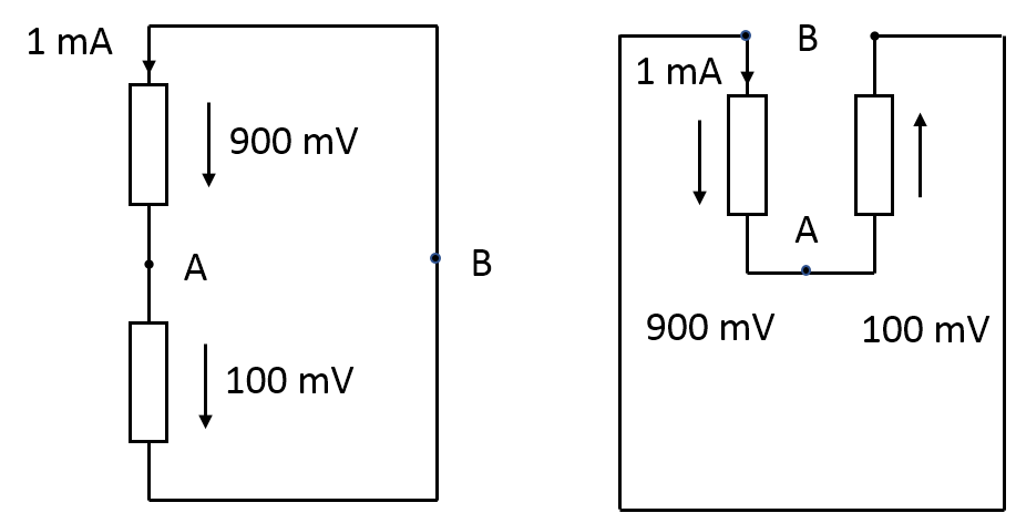

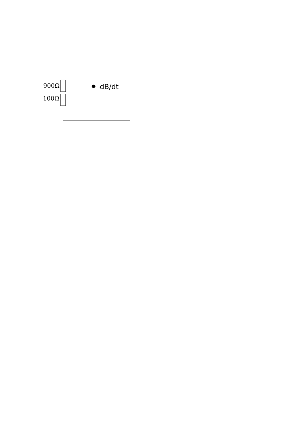

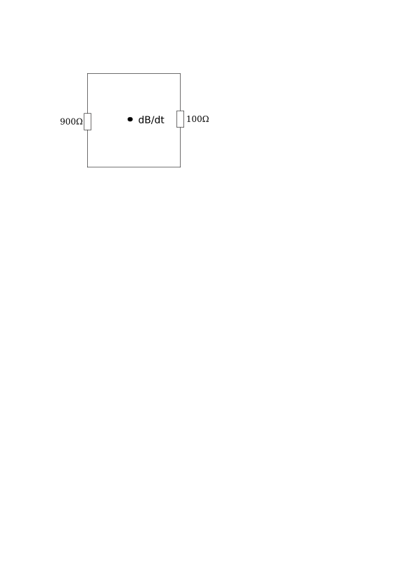

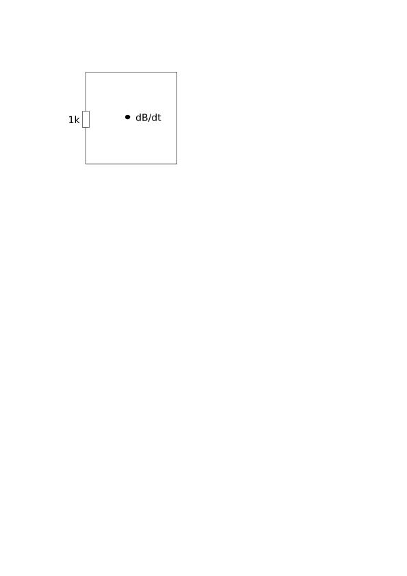

von Harlekin (Gast)
Vielleicht können angefügte Bilder einen Beitrag zur Lösung liefern.
1) Eine geöffnete Leiterschleife umschliesst ein sich änderndes magn.
Feld. Klassische Berechnung der Induktionsspannung
2) Eine kurzgeschlossene Leiterschleife umschliesst ein sich änderndes
magn. Feld. Es fliesst ein Strom, welcher gross genug ist, um das
ändernde magn. Feld zu kompensieren.
3) Ein Widerstand 1 kOhm belastet die Leiterschleife, welche ein sich
änderndes magn. Feld umschliesst. Ein Teil des sich ändernden magn.
Feldes wird durch den Strom kompensiert. Die verbleibende magn.
Feldänderung bewirkt die Induktionsspannung am Widerstand.
4) Zwei nebeneinander liegende, serielle Widerstände 900 Ohm und 100 Ohm
belasten die Leiterschleife, welche ein sich änderndes magn. Feld
umschliesst. Spezialfall von 3)
5) Zwei gegenüberliegende liegende, serielle Widerstände 900 Ohm und 100
Ohm belasten die Leiterschleife, welche ein sich änderndes magn. Feld
Fazit: Eigentlich sollte uns schon der Fall 1) irritieren. Zwischen den
offenen Anschlüssen kann eine Spannung gemessen werden. Obwohl ein
idealer Leiter die beiden Anschlüsse verbindet.
von Günter Lenz (Gast)
>überwinden muss.
Du must dir vorstellen, daß die beiden Verbindungsleitungen
zwischen den Widerständen je eine Spannungsquelle ist,
mit gleich hoher Spannung, wenn sie gleichlang sind.
Also je 0.5V.
von Harlekin (Gast)
Der Schlüssel dazu ist die Lorentzkraft, welche die Ladungsträger an ein
Leitungsende drückt und somit eine Potentialdifferenz zwischen den
beiden Leitungsenden erzeugt.
Erster Abschnitt von:
https://de.wikipedia.org/wiki/Lorentzkraft
Sowie das Kapitel:
https://de.wikipedia.org/wiki/Lorentzkraft#Elektromagnetische_Induktion
Weiter interessant ist:
https://de.wikipedia.org/wiki/Lorentzkraft#Lenzsche_Regel
