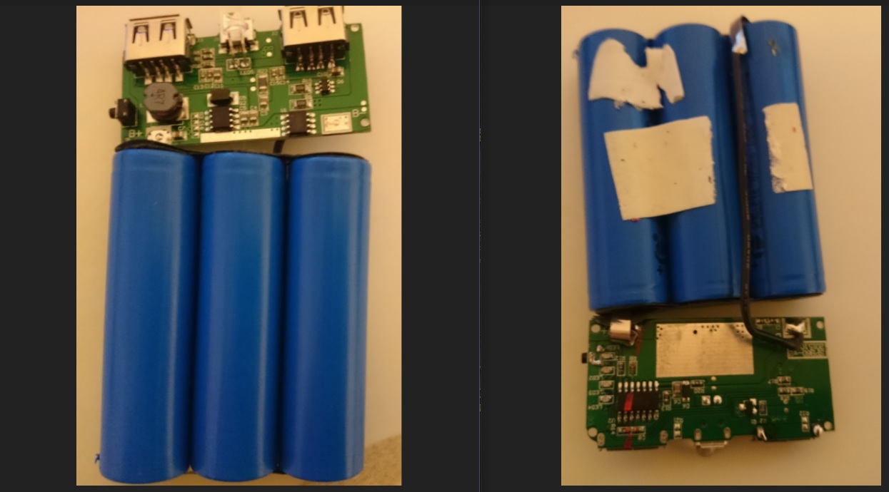

Hallo, ich habe hier eine alte powerbank die nur noch sehr schwach ist
und möchte fragen ob ich neue 18650 akkus die ich habe da einbauen kann,
ob sie passen oder sicher wären?
ALTE POWERBANK GEHÄUSE UND AKKUS DIE DRIN SIND :
Realpower PB-6K Color Edition
3,7 V - 6000mAh
Akkus da drin sind:
3 stück
FST 18650 - 2000mAh
Cap: 2000 mAh
Vol: 3.6 - 4.2
NEUE AKKUS DIE ICH EINBAUEN WILL (Falls passen)
zweimal Sony VTC5 2600mAh 3.6V - 3.7 V
einmal Sony VTC5A 2600mAh 3.6V - 3.7V
Unterschiede scheinen diese 2 zu sein aber ich kenne mich da nicht aus
max. ladestrom : bei vtc5 : 4A ,
bei vtc5a : 6A
max. stromabgabe konstant : bei vtc5 : 12C=30A
bei vtc5a : 35A
hier noch links
vtc5 https://www.akkuteile.de/lithium-ionen-akkus/18650...
vtc5a https://www.akkuteile.de/lithium-ionen-akkus/18650...

Die Powerbankschaltung ist für LiIon. Du kannst beliebige richtige
Zellen einbauen. Aber da reichen billigere, eventuell mit mehr
Kapazität. Du brauchst keine Hochstromzellen, das ist Verschwendung :)

Die Zellen dürften paralell geschalten sein, Da erübrigt sich der
Balancer. Ich würde trotzdem 3 gleiche Zellen aus der gleichen Charge
verwenden. Du solltest auch die Ladeschlussspannung Deiner Schaltung
prüfen. Akkus mit einer Ladeschlussspannung von 4,1V vertragen keine 4,2
Volt.

Hör nicht auf die ewigen Zweifler. Da die Zellen parallel geschaltet
sind braucht es keinen Balancer und es ist auch kein Problem LiIon
Zellen unterschiedlicher Hersteller gemischt einzubauen. Du solltest
aber beim ersten parallel schalten der unterschiedlichen Zellen darauf
achten dass sie höchstens ein paar mV Unterschied in den Zellspannungen
haben. Im einfachsten Fall vor dem einbau über einen 10 oder 100 Ohm
Widerstand ein paar Stunden oder Tage parallel geschaltet haben, zum
ausgleich der Ladung.

Ich revidiere meine Anmerkung mit der "gleichen Charge", das ist bei 3P
in der Tat egal (bei 3S weniger). Aber das mit dem Löten ("verbinden" -
richtig macht man das mit Punktschweißgerät) bleibt ein großen Problem
für dich. Daher ändert sich an meiner Empfehlung auch nichts :)

Meine Senf dazu: Einzelne Zelle in die Powerpank einsetzen, voll laden
und zum Schluss alle 3 einsetzen und gucken, ob die Leistung ausreicht.
Neu kaufen kann der immer noch.

#5413417
Bastler schrieb:
> Wieviel Kapazität brauchtst Du denn?
Kapazität ist nicht so wichtig, ich möchte nur die Akkus so rumliegen
verwerten.
> Da die Zellen alle parallel sind kannst Du das machen wie Du willst.
Also genau so wie im bild? alte Akkus raus und neue genau so rein?
und die eine Akku die anders ist als beiden, macht das nichts aus?
                 bei vtc5a : 6A
                            bei vtc5a : 35A
Das mit dem löten achte ich darauf das das schnell geht.
Danke
Gast #5413430
Löten ist eigentlich Pfusch und nicht ganz ungefährlich. Akkuteile hat
auch 18650er mit Lötfahne. Viel besser ist aber ein Powerpack mit
Akkuhalterungen. Da Akkus Verschleißteile sind wirst du immer wieder
tauschen müssen.
https://www.fasttech.com/products/0/10004458/1341101-xinbo-1-1-5a-3-18650-single-usb-output-mobile
OK dieses ist ein arg billiges Plastikteil. Das gibt es aber in allen
möglichen Preis/Qualitätsklassen.
Die von dir ausgesuchten Akkus sind auch nicht gut gewählt. Das sind
ungeschützte Ultrahochstrom Typen. Das brauchst du aber gar nicht.
3*30A wozu ?
Die Elektronik der Powerbank zieht eh nicht mehr als 2-3A wenn es hoch
kommt.
Der Preis für die Hochstromfähigkeit ist eine niedrigere Kapazität.
Als Dampfer nutze ich die für die E-Zigarette. Wenn die dann runter sind
schraube (nicht löte) ich die aber auch in die Powerbank.
Mischen würde ich die beiden Typen trotzdem nicht.
Gast #5413435
Engin D. schrieb:
> ich kenne mich gar nicht mit Elektronik aus,
Dann lass die Finger von LiIon-Zellen. Ich will es nicht dramatisieren,
aber eine ungenügende Isolierung beim Löten oder durch Abrieb kann Dir
die ganze Sache abfackeln.
Das reicht nicht aus!

Gast #5413487
Wenn man mehrere Akkus als Akkupack zusammenschaltet sollten sie
identisch sein.
D.h. nicht nur der selbe Hersteller und das selbe Modell sondern auch
die selbe Produktionscharge. Ferner sollten sie ab Produktion
ausschließlich zusammen im Pack verwendet werden.
Davon abweichend kann man natürlich viel basteln und auch aus recycelten
Zellen neue Packs bauen. Das machen viele und das kannst auch du gerne
machen. Aber wenn du das machen willst dann musst DU das machen. Uns das
hier virtuell machen lassen (inkl. irgendwelcher Versicherungen) geht
nicht.
Also bastel mit deinen Akkus rum oder lasse es sein.
Die offizielle und korrekte Antwort auf deine Frage ist: Nein, du kannst
nicht mehrere deiner Akkus zusammen in eine Piwerbank stecken. Wenn dann
max. einzeln (Powerbanks für Einzelzellen nutzen).
#5413529
> verwerten.
Du kannst die unterschiedlichen Zellen problemlos parallelschalten.
Zum Löten von Lithiumakkus: Du brauchst eine dicke (schwere) Lötspitze.
Umwickle die Seite der Pluspole mit Malerkrepp, so dass es 5mm
übersteht. Das klappst du dann um, um den Rand der Zelle zu schützen.
Der ist nämlich mit dem Minuspol verbunden. Pole mit einer Feile etwas
anfeilen. Pole verzinnen. Du darfst nicht mehr als eine Sekunde
draufhalten. Dann verzinnst du den Verbinder. Den auf den Pol löten. Das
darf ebenfalls nur 1 Sekunde dauern.
Wenn dein Lötkolben nicht min. 100 Watt hat, musst du zwischen jedem
Lötvorgang 20 Sekunden Pause machen.
Dasselbe auf der anderen Seite.
Wenn du zu lange auf so einer Becherzelle rumbrutzelst, kann sie
beschädigt werden. Wenn du beim Löten einen Kurzschluss produzierst,
können über 100 Ampere fliessen. Damit kann man einiges in Brand setzen.
Beim Löten kein Metallarmband tragen ;)
PS: bevor du die Zellen miteinander verbindest, musst du sie auf gleiche
Spannung bringen.
Gast #5413754
Alles was Dir hier empfohlen wird, machst Du auf eigene Gefahr, als
Hinweis vorweg gesagt.
Loeten ohne dass die Zelle am Anschluss zu warm wird ist ohne Uebung und
gutes Geraet nicht zu realisieren. Halterungen mit Federn, aehnlich
Batteriehalter waere eine gute Option. Zum parallelen Verschalten wurde
alles Wichtige zu beachten bereits genannt.
#5414272
Danke für alle hilfreiche antworten,
es erfordert einiges das ist mir klar geworden, aber zu mindest habe ich
einiges gelernt,
ich kauf mir besser so eine Gehäuse mit federn,
da muss ich vor dem einlegen nur darauf achten alle Akkus gleiche
Spannung haben oder?
soll ich Akkus besser fast leer einlegen oder?
#5414429
Ein weiser Entschluss :)
Das mit den Federn geht nur bei geringem Strom, bei deiner Powerbank ist
das der Fall.
Ob die voll oder leer sind ist egal, nur (halbwegs) gleich sollten sie
sein.
