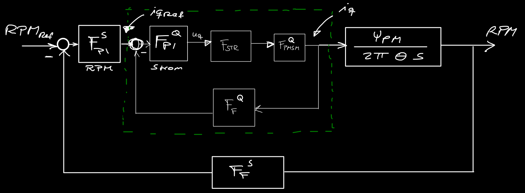

Hallo Zusammen,
ich versuche mich im Moment an einer Reglerauslegung auf einem Ti
µController. Bin mir aber aufgrund mangelnder Praxiserfahrung nicht
sicher.
Im Anhang ist der Regelkreis wie ich ihn mir vorstelle. Dabei ist die
PMSM durch eine ideale Vorsteuerung entkoppelt worden von ihren
nichtlinearen Termen. Damit sollte das einfache PT1 der PMSM verbleiben
(hier nur q-Achse betrachtet).
Transf.Funktionen des inneren Regelkreises:
Hier ist bereits meine erste Frage. Die Transf.Funktion
 soll den Wechselrichter abbilden. Wie die Totzeit bestimmt wird ist
klar. Die Verstärkung
 möchte ich allerdings als Zusammengefasste Verstärkung des elektrischen
Systems auffassen.
Mein Reglerausgang stellt im Prinzip meinen DutyCycle (0 - 4096 bit),
wobei 4096 bit -> 12V entsprechen & 0 bit eben -12V. mir scheint es aber
unwichtig, die Information in der Reglerauslegung zu beachten. Von daher
hätte ich gesagt, ist meine Verstärkung 12V. Oder müsste ich sagen,
meine Verstärkung ist 2048 bit (Also nur betrachten der postiven
Spannungen?)
Wenn die Verstärkung bekannt ist, hätte ich alle notwendigen Parameter
für das el. System. Demnach hätte ich nun, den Ansatz zur Kompensation
der größten Zeitkonstanten getätigt. K_R würde ich dann mittels Nyquist
Ortskurve ermitteln (also K_R Krit / 10) am offenen Kreis. Dabei ist
allerdings das nächste unklare Thema für mich die negative Rückkopplung
mit das Stromfilter
. Muss ich hier bereits den Ansatz wählen, dass die Rückkopplung in den
Vorwärtszweig kommt?
Also mit
? Weil eigentlich würde dies ja dann bereits dem geschlossenen Kreis
entsprechen, aber die Betrachtung nach der Nyquist Ortskurve ist ja am
offenen Kreis, oder?
Für das mechanische System:
Hier würde ich den inneren Regelkreis approximieren. D.h. die Totzeit
durch ein PT1 & die Rückkopplung in den Vorwärtszweig. Somit hätte ich
eine einzelne Transfer Funktion für den elektrischen Teil. In Summe mit
dem mechanischen, sollte ich dann ja auf PT2 Verhalten kommen, oder?
Auch hier wäre dann wieder meine Frage wegen der Rückkopplung.
Sorry, aber steh da gerade noch mächtig auf dem Schlauch. :)
Nein, weil du als Ausgangsgröße den "echten" q Strom benötigst, nicht
deinen gemessenen. Der "echte" q Strom wirkt doch Drehmomentbildend. Was
du misst und auswertest, ist der Physik egal.
Du könntest es vernachlässigen, wenn deine sonstigen Verzögerungen und
Totzeiten in Summe "langsamer" sind als die Sprungantwort. Die
Sprungantwort der Strommessung sollte also kürzer sein, als die Totzeit
durch die Messung.
Übrigens, ein Punkt den ich an dieser Stelle loswerden muss. Von
Strommessung zu Regler rechnen zu PWM stellen sind es zwei Totzeiten:
... | PWM-Periode 0 | PWM-Periode 1 | PWM-Periode 2 | PWM-Periode 3 | ...
... | Messung k =-1 | Messung k = 0 | Messung k = 1 | Messung k = 2 | ...
... | PWM pattern 1 | PWM pattern 2 | PWM pattern 3 | PWM pattern 4 | ...
ja.
TomL schrieb:
> D.h. die Totzeit
> durch ein PT1
Das musst du aber entsprechend hinbiegen, dass es mit einem dahinter-
oder davor-hängenden PT1 ungefähr wie eine Totzeit wirkt. Da ist aber
mindestens ein PT1 dahinter. Die Approximation ist ein PT2 - hier mal
Sprungantworten als ASCII-Art:
PT1:
___/  <----"Knick"
---+-----------------> t
   0
PT1 mit T_tot:
________/  <----um Tt verzögerter "Knick"
---+----+------------> t
   0    T_tot
PT2:
22
23
24
_____.-'  <---- kein "Knick" mehr (*)
25
26
   0    T_tot
27
28
(*) aber sagen wir mal y(T_tot) = 0.1
29
    wenn x = Heaviside-Sprung bei 0
Grüße

Raumzeiger schrieb:
> Die
> durch die Messung.
Ich meinte damit, die Sprungantwort der Analogschaltung der Strommessung
sollte kleiner sein, als die Verzögerung der Messwerte in die nächste
PWM-Periode.

Hallo Zusammen,
erst Mal danke ich Raumzeiger (Gast) für seinen konstruktiven Beitrag.
Um das ganz abzuschließen, möchte ich erwähnen, dass das Problem nun
gelöst ist. Die Regler sind vollumfänglich ausgelegt und leisten ihren
Dienst (In der Theorie, genau wie in der Praxis).
Die Auslegung erfolgte mittels Nyquist am offenen Kreis. Ein Problem, wo
der ein oder andere eventuell noch drüber stolpern wird, was ich gerne
mitteilen würde, ist das Verhalten der approximierten
Übertragungsfunktion des elektrischen Kreises.
Approximiert man diese soweit, dass Zeitkonstanten, welche im
Nennerpolynom auftauchen (1<<T wesentlich kleiner als 1 sind) wegfallen,
erhält man daraus IT1 Verhalten (Durch die PT1 gefilterte Rückkopplung).
Das führt in soweit zu einem Problem, da hierdurch ein unerwünschtes D
Verhalten (D Term im Zählerpolynom) auftritt.
Die Lösung ist, dass eine Betragsanschmiegung (oder Führungsglättung)
der Sollwertgröße durchgeführt wird. Dies passiert mittels PT1 Glied in
der Sollgrößenaufschaltung (Also vor der Gegenkopplung).
Wenn es den ein oder anderen genauer interessiert, stehe ich gern mit
einem Ratschlag zur Verfügung.
