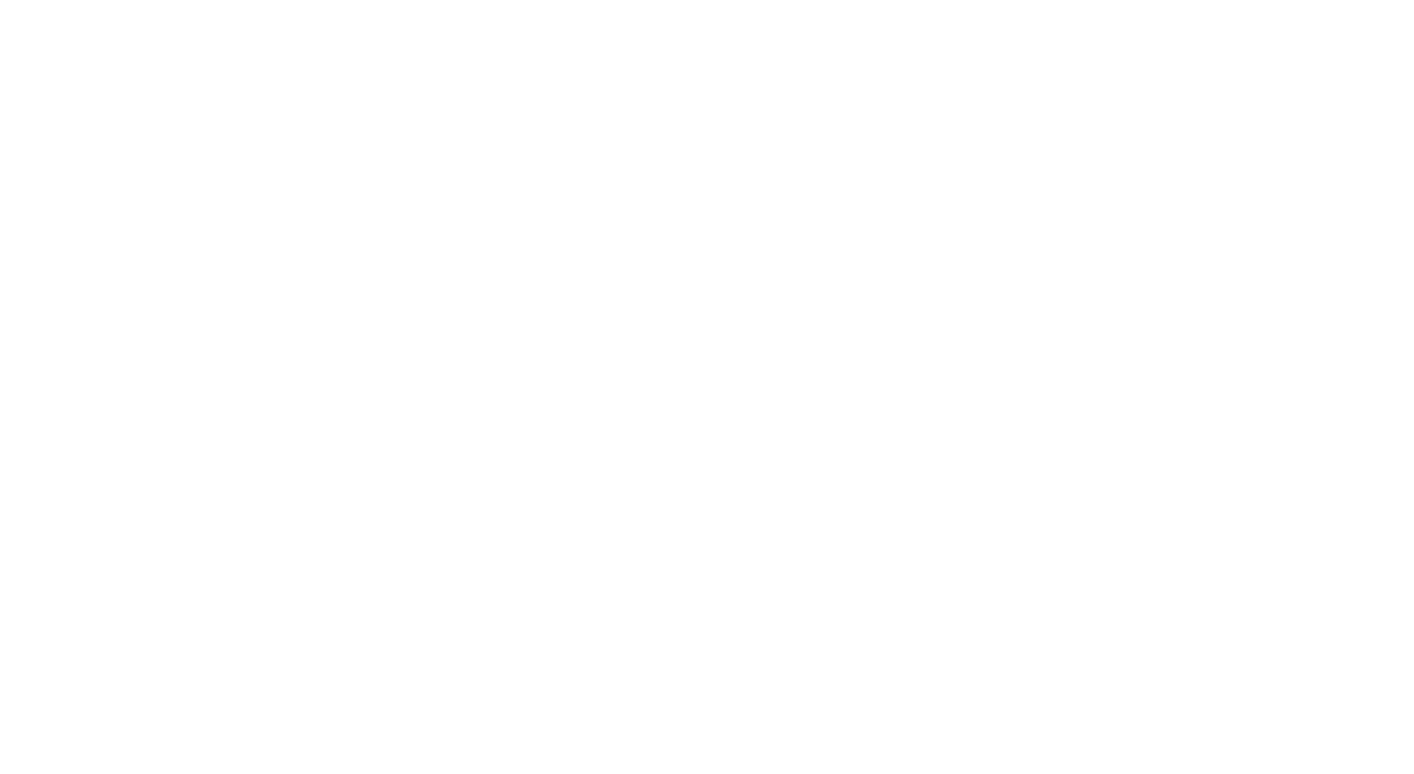

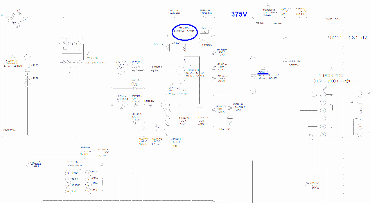

Die Diode DP805 war defekt (hatte Durchgang) und wurde ersetzt.
Außerdem habe ich eine gebrochene Lötstelle an UM801S gefunden.
Wenn ich jetzt, also nach dem Tausch der Diode, Strom drauf gebe (es ist
sonst nichts mit der Platine verbunden), messe ich folgendes:
CP815  375V
UP801S 12,9V (VCC - P-GND)
UM801S 0V (VCC - P-GND)
Die 375V kommen mir ein bisschen viel vor, ich hätte 230V * sqrt(2) =
325V erwartet. Warum ist also diese Spannung so hoch? Ist sie zu hoch?

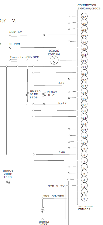

Aus dem Standby könnte ich das Netzteil doch holen, indem ich am Stecker
CNM802 (im Schaltplan ganz rechts) Pin 27 (DET_5V) mit Pin 3 (STB 5.2V)
verbinde? Oder muss dazu noch Pin 1 (PWR ON/OFF) mit irgendwas verbunden
werden?
Das Netzteil besitzt vor der eigentlichen Wandlerabteilung eine PFC
Schaltung. Vor der PFC sinds etwa die 325V, dahinter sollte es dann nahe
400V sein. Die 375 Volt sinds vermutlich, weil das Netzteil noch in
Standby ist.
> verbinde?
Das würde ich nicht tun. Besser das hier:
> werden?
Miss im Standby, was für eine Spannung auf PWR ON/OFF liegt. Das
Gegenteil schaltet dann das Netzteil ein. Also wenn 0V, dann 5V
draufgeben, und wenns 5V sind, dann auf GND ziehen.

Jetzt habe ich mal im Standby gemessen:
Pin    Bezeichnung      Messwert
1      PWR ON/OFF       0,8V
3      STB 5.2V         5,2V
16     5,3V             5,2V
19     12V              12,7V
23     Inverter ON/OFF  2,9V
25     E-PWM            6,7V
27     DET-5V           0V
Dann habe ich Pin 1 und Pin 3 über einen Schalter verbunden und so
hoffentlich das Netzteil aus dem Standby geholt.
