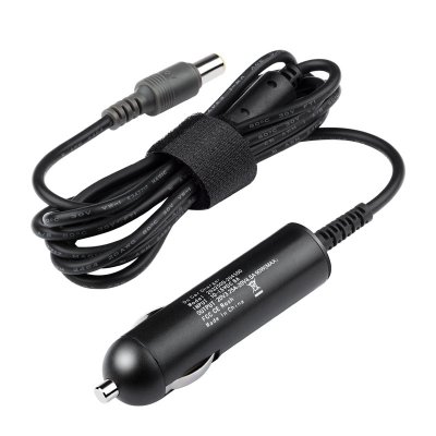

Das "Laptopladegerät" ist ein Netzteil welches aus der "normalen"
Netzspannung x Volt Gleichspannung macht.
Hast du 12 Volt als Quelle nimmst du einen DC Wandler der aus den 12
Volt die x Volt fürs Laptop macht. Der Weg über den Wechselrichter ist
blödsinn.
Schau mal in Richtung universelle KFZ Laptopnetzteile. Das sind DC
Wandler im Gehäuse mit einstellbarer Ausgansspannung. Ferner haben die
die entsprechenden Adapter zum Anschluss an diverse Laptops.

Denn für 12V und 24V gibt es fertige Universal Laptopladegeräte welche
die typischen Ausgangsspannungen und Stecker (Adapter) zu Verfügung
stellen.
Wenn der Laptopakku nicht unbedingt geladen werden muss, sondern nur der
Laptop betrieben werden soll, reichen oft auch 12V Spannung dafür aus -
eben aber wiederum nicht immer...

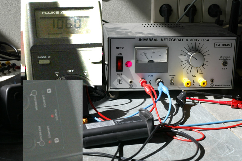

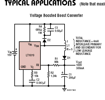

Ich hatte mal experimentell einen Stepup auf 110V= aufgebaut, das Canon
Ladegerät arbeitete einwandfrei.
Bei einer späteren Ladegerät Version war eine typische Canon
Spezialbuchse eingebaut für 12V Einspeisung, dort habe ich dann eine
5,5mm/2,1mm DC Buchse eingesetzt, funktioniert auch, 12V Einspeisung war
mir dann doch sympatischer als das Ladegerät mit 110V= zu füttern.

Ja so ein DC stepup würd auch gehen aber ich hab so ein Probook mit 90
Watt das saugt halt.

Z.B. Ist der original Panasonic KFZ Adapter den ich hier liegen habe
eine massive Metallkiste die genauso groß ist wie das 230V Netzteil
dieses Notebook. Etwas in dieser grösse scheint mir plausibler.

ich habe mir einen 19V stepup in der Größe eines Notebooknetzteils
gebaut bevor ich dem neuen Canon Lader eine 12V DC Buchse verpasst
hatte, den Stepup habe ich noch fürs Notebook, sieht mistig aus
funktioniert aber, Aludruckguss welches auch gleich durch die Oberfläche
den Kühlkörper ersetzt.
