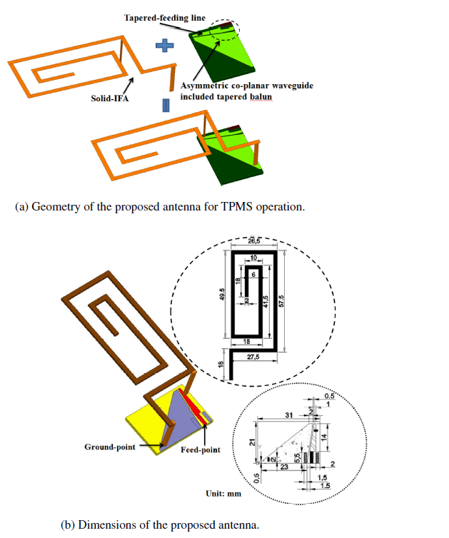

Eine weitere Alternative ist die IFA-Antenne. Diese will ich wie auf dem
Foto gestalten. Meine IFA-Antenne besteht aus Kupfer hat eine Höhe von
20 mm (Bruchteil der Wellenlänge) von der Platine. Bei 433 MHz eine
Wellenlängee von 173mm (Lambda/4), die ich über meine Platine (65mm *
32mm ) wickeln werde.
Bei der IFA-Antenne soll es möglich sein, die Impedanz auf 50 Ohm
einzustellen, in dem die Entfernung zwischen dem Einspeisepunkt und dem
Kurzschlussstift angepasst wird. Dazu habe ich aber keine Formel o.ä.
gefunden-. Wie kann ich die Entfernung zwischen den beiden Punkten und
die Impedanzanpassung ins Verhältnis setzten?
Muss ich bei einer Dicke von 1 mm auch den Verkürzungsfaktor
berücksichtigen?
Bezüglich der Höhe einer IFA-Antenne steht, dass es ein Bruchteil der
Wellenlänge haben soll. Also spielt die Genauigkeit der Höhe keine große
Rolle? Da mein Kupferdraht nicht isoliert ist, will ich deshalb die
Anschlussstifte der IFA-Antenne ca. 20 mm hoch gestalten.
Hier weiß ich auch wieder nicht mit welchem Pin von meinem Funkmodul ich
die Antenne verbinden soll.  Kann ich den 2. Kurzschlusskontakt einfach
mit einem Lötpad kurzschließen, oder muss dieser Lötpad zusätzlich noch
eine Verbindung zur Masse meiner Gesamtschaltung haben?
Vielen Dank.
Gruß Felix

Gast #5414008
Felix schrieb:
> Ich habe da um die 8 oder 9 Fragen und du kommst mir mit einer größeren
> Antenne oder einer Wikipedia-Seite an.
Mit dem Link auf den Wikipedia-Artikel wollte ich dir nur den
Unterschied zwischen einer echten Helixantenne, wie sie John Daniel
Kraus erfunden hat, und deinem aufgewickelten Strahler vor Augen führen.
Die schönsten Designbilder mit 1/10-mm genauen Abmessungen funktionieren
nur bei identischem Trägermaterial und identischem Layout, weil sonst
die Anpassung und die Resonanzfrequenz weg läuft. Da hilft nur Aufbauen,
Nachmessen und Redesign. Trotzdem bleibt das ein einfacher verkürzter
Strahler mit tendenziel reduziertem Wirkungsgrad.
C. A. Rotwang schrieb:
> Das ist zwar nicht rund wie ein Drahtwendel, aber dennoch
> dreidimensional.
Aber nicht im Sinne einer Spule, die auf Grund ihrer Fläche eine
magnetische Antenne darstellt oder einer Helix-Antenne, die auf Grund
ihres Umfangs von 1/Lambda und ihren Windungen mit definiertem Abstand
eine Richtantenne mit Zirkularpolarisation darstellt, sondern ein
aufgewickelter Draht, damit das Gebilde nicht so lang ist - möglichst
kompakt auf Kosten der Wirkung.
