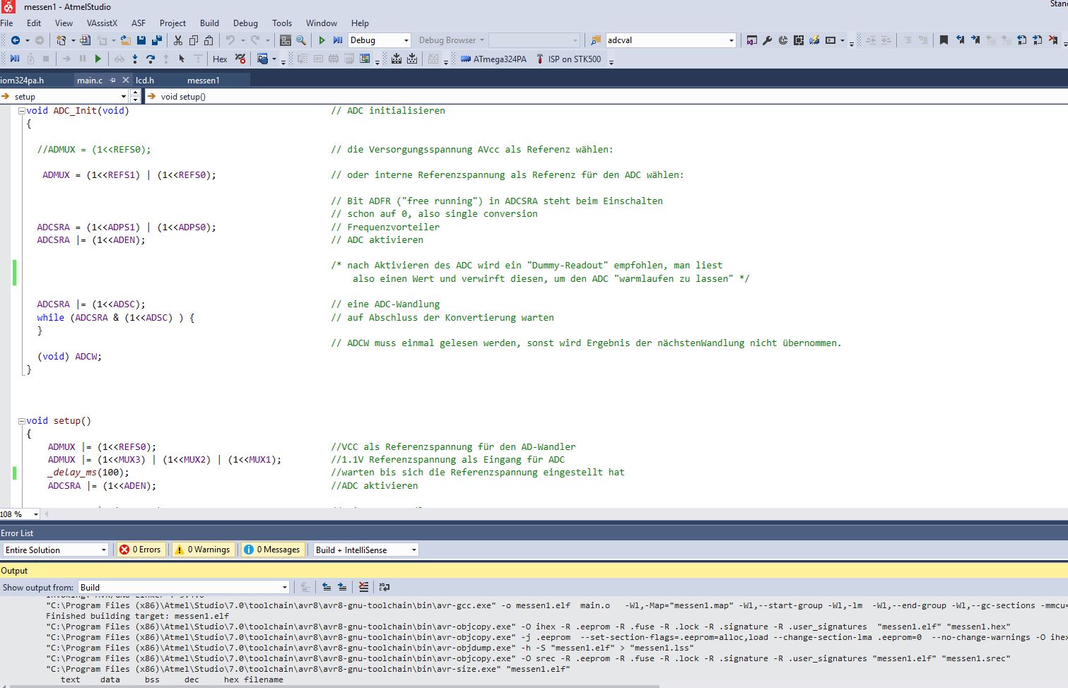

Hallo Leute,
ich habe mal mein PRG in C erstellt mit AVR-Studio hochgeladen.
Es ist ein "Test - PRG".
Ziel war ein 2 Zeilen LCD anzusteuern,
einen ADC auszuwerten,
die Messdaten an die UART auszugeben.
Wie gesagt, nur ein TestPrg, sehen was passiert und auswerten.
Was könnte man besser machen?
Ist ein BUG drin ?
Bitte Kritik...
Greaz bbv

txt Dateien sind keine C Programme.
Dieser Code ist ungewöhnlich, was soll er bewirken?
while (ADCSRA & (1<<ADSC) )              // auf Abschluss der Konvertierung warten
  (void) ADCW; // <=====

Hallo Karl,
genau das möchte ich. Dort wird der Wert vom ADC gelesen, aber warum das
warten ?
Kannst Du es erklären ?
Mfg
bbv
OP #5413829
Hallo Karl,
ich habe die Zeilen
    ADCSRA |= (1<<ADSC);                // eine ADC-Wandlung
      (void) ADCW;
rausgenommen,
funktioniert. Danke für den Hinweis.
