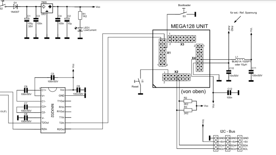

C-Control Pro Mega 128 programmieren
Gast #5413546
da ich die Gehäuseform mit 4* 8*2 Stiftleisten toll fand, habe ich mir
diesen C-Control-ATmega128-Baustein geholt (abgesehen davon dass es
Geldverschwendung war, einen uC für den 10fachen Preis zu kaufen).
Es soll dazu eine spezielle IDE geben, die in Basic und C Programme
zulässt, auch gemischt. Das hört sich schonmal gut an.
Brauche ich jetzt eins von diesen Entwicklungplatinenboards wo ich das
Teil reinstecken kann oder wie programmiere ich das Ding? geht einfach
ISP und avrdude?
Und was ist in der Dokumentation auf der Webseite mit "Basic- und
C-Interpreter auf der Platine" gemeint?
Der Code wird doch kompiliert und dann in den Chip einprogrammiert, und
nicht während des Betriebs erst interpretiert ...
Danke im Voraus!

Gast #5413894
Ansonsten nur eine klitzekleine Frage:
Kann ich mit einem USB <-> UART Wandler den C-Control-Chip mit der
C-Control-IDE verbinden, ohne eine der angebotenen Platinen zu nutzen?

Gast #5413922
Denke schon, sind ja auch nur normale FTDI Chips drauf. Musste schauen
ob die irgendwelche bestimmten Pins nutzen für Reset (siehe Doku und
Schaltpläne)...
Gast #5413927
Danke für den Link, die IDE habe ich nun installiert und sie läuft auch
unter Windows 10. Aber wie lade ich nun ein Programm?
Conrad bietet die Platine für den Chip nur online an, nicht in einem
"real existenten" Laden, und ich habe am PC keinen COM-Port. Reicht das
Modul "usb2serial" vom Arduino? Der PC erkennt das Modul als COM-Port,
die Treiber sind vorhanden
Ich weiß ja nicht ob ein Reset -> Starten des Bootloaders nur mit der
entsprechenden Platine möglich ist...

Gast #5413990
Noch eine Frage: welcher Pin ist in der Pinbelegungstabelle der
Boot/Stop Pin, der die Codeausführung ohne einen Reset stoppt: SW1
(Taste 1) oder SW2 (Taste 2)? Ich muss wissen wo der Taster dran kommt.
Ist der active low oder active high? wie rum muss der ran?

Gast #5414924
Ich habe in meinen Downloads vieler PDF-Dateien die Lösung gefunden. Für
jeden anderen der Hilfe dazu benötigt:
Screenshot des relevanten Teils im Anhang.
