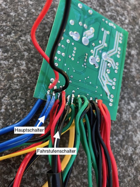

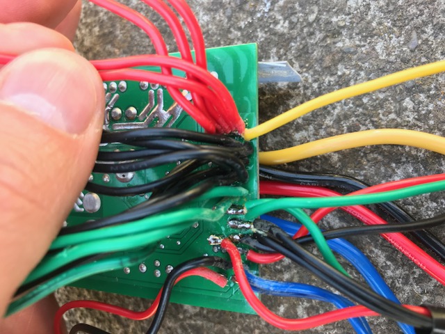

von Patrick S. (patrick1990)
Die Batterie geht direkt über eine Steckverbindung auf die Platine.
Der Schlüsselschalter ohne Steckverbindung.
Foto von der Platine könne ich später senden.

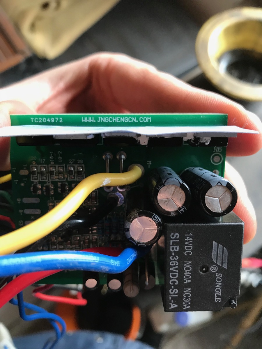

Hier mal ein Foto von der Platine. Diese habe ich jedoch schon neu
bestellt und ausgetauscht, daran kann es (hoffentlich) nicht liegen.

Patrick S. schrieb:
> Habt ihr noch weitere Ideen?
Es handelst sich ja anscheinend nicht um Batterieanzapfungen zur
Einstellung der Fahrstufen, sondern um PWM Steuerung, die auf der
Kontrollplatine durchgeführt wird.
Wenn du mal Fotos der Platine machst, die ausreichend hell sind und uns
mal ranschreibst, wo welche Kabel hingehen, wäre das sehr hilfreich.
Fotos der Leiterseite ebenfalls.
Vermutlich ist der Fahrstufenschalter nicht richtig verkabelt oder
liefert nicht mehr die Kombination von Signalen, die die Platine
benötigt. Es kann auch sein, das im Fahrstufenschalter Widerstände sind,
die einfach kaputt sind oder keinen Kontakt mehr haben.
Fotos diese Schalters sind also auch nicht dumm.

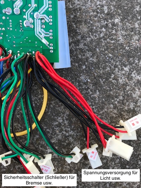

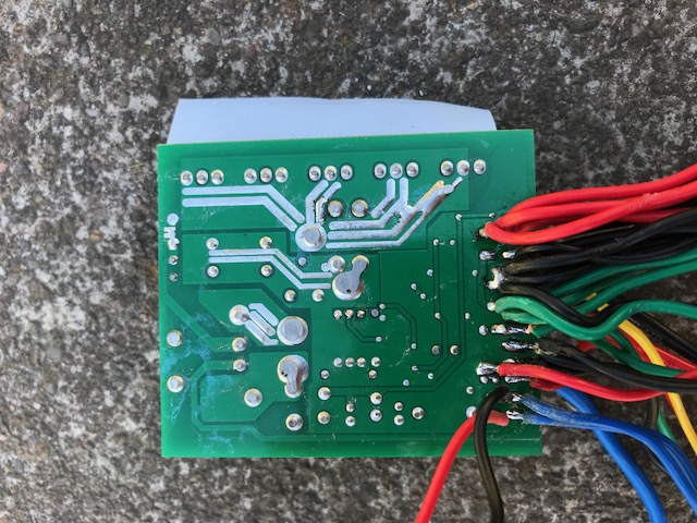

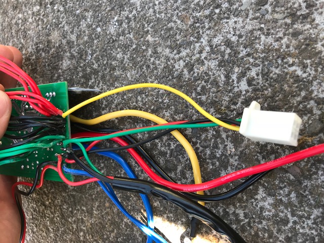

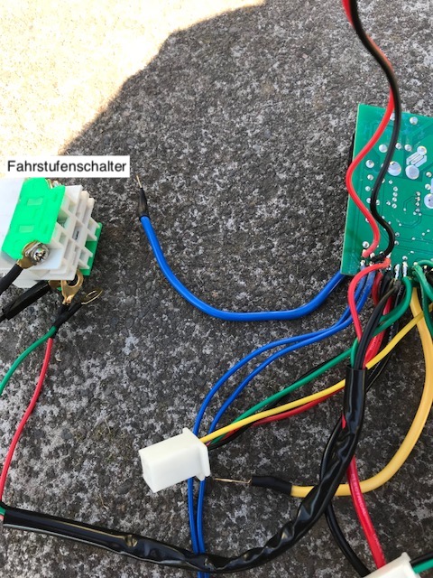

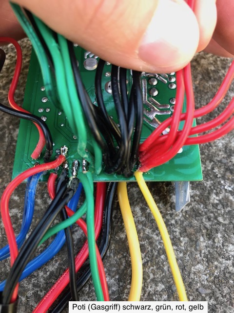

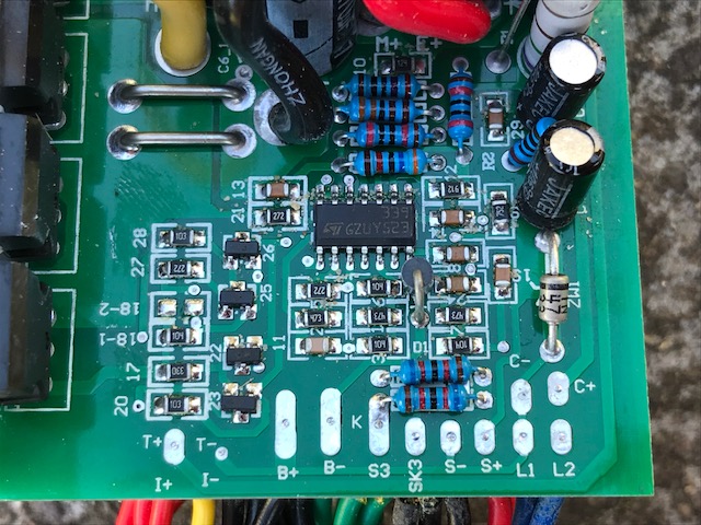

Anbei Fotos von der Platine, kann gern noch weiter ins Detail gehen
(falls gewünscht).
Der Schlüsselschalter für die Fahrstufen ist einer, wie er in der
Industrie zu finden ist, keine Widerstände o.ä.
> (falls gewünscht).
Wichtig ist vor allen Dingen, an welche Kontakte der Schlüsselschalter
nun angeschlossen ist. (z.B. "Schalter '1' an S3 und S+", oder so) und
das gleiche für den Gasdrehgriff.
Wir sehen ja hier nur einen wilden Kabelsalat, bei dem zumindest mir
nicht klar ist, wo der Fahrstufenschalter und das Gasdrehpoti ran geht,
wenn man die Platine von der Bestückungsseite betrachtet.
Wie ich die Herren Chinesen einschätze, wird der Schalter wahlweise
Widerstände überbrücken bzw, freigeben, mit denen die Spannung auf dem
Gasdrehgriff begrenzt bzw. erhöht wird. Das könnte man evtl. mal messen.

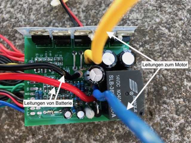

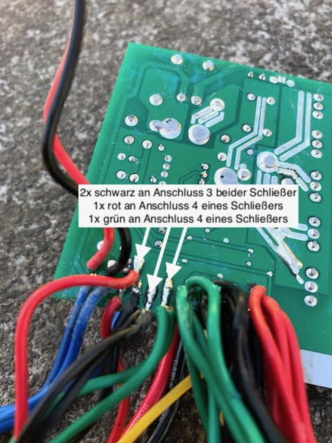

Ok, kann heute Abend noch davon Fotos machen und alles kontrollieren.
Soweit ich das nun erkennen konnte:
- rot vom Fahrstufenschalter an die beiden Widerstände hinter S+
(vielleicht gemeinsames Potenzial mit S+)
- grün vom Fahrstufenschalter an S3
- schwarz vom Fahrstufenschalter an SK3
- rot vom Gasdrehgriff an S+
- grün vom Gasdrehgriff an S3
- schwarz vom Gasdrehgriff an S-
- gelb vom Gasdrehgriff an T+

Patrick S. schrieb:
> Sollte ich nun nochmal was genauer fotografieren?
Erstmal nicht, sondern jetzt solltest du Spannungen messen. S3 scheint
ein interessanter Anschluss zu sein, bei dem du mal Spannung in
Abhängigkeit von der Stellung des Fahrstufenschalters messen kannst,
ebenso an S+.
Der Fahrstufenschalter erzeugt entweder die Spannung für das obere Ende
des Gasdrehgriffs oder begrenzt die Spannung, die aus dem Gasdrehgriff
kommt.
Um Klarheit zu schaffen, welches der Regelausgang vom Drehgriff ist,
kannst du auch erstmal die vier Kabel aus ihm messen. Da sollte Masse
bei sein, evtl. ein Aktivierungssignal, eine Versorgung und das mit dem
Griff steuerbare Signal.

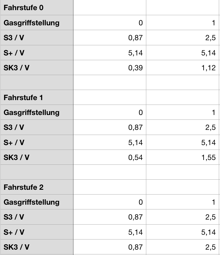

Hier nun die Messwerte.
Zum Gasgriff:
- gelb geht nur bis zum Stecker wird also nicht bis zum Griff geführt,
es liegen 38,54V an (volle Batteriespannung)
- rot führt dauerhaft 5,14V
- schwarz ist Masse
- grün geht an S3

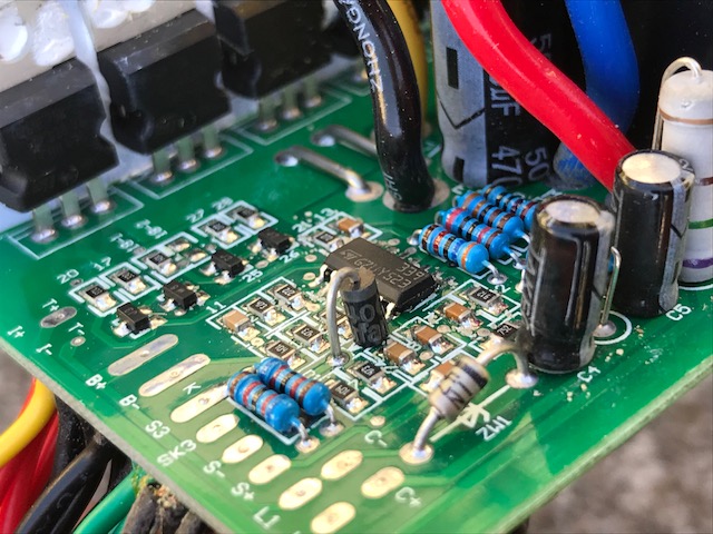

Ich sehe da an SK3 eindeutig 3 verschiedene Spannungspegel entsprechend
der eingestellten Fahrstufe. Der Schalter tut also, was er soll.
Es ist nun die Frage, wie das Signal an SK3 dazu benutzt wird, die
Begrenzung einzustellen.
Sehe ich richtig, das an SK3 nur 2 schwarze Kabel angeschlossen sind und
keine Leiterbahnen von diesem Kontakt zur Elektronik gehen?
Die zwei schwarzen Kabel gehen beide auf den Fahrstufenschalter.
Eine Leiterbahn geht von dem Kontakt aber auch weg (auf dem Foto etwas
zu erkennen). Diese geht unter die zwei Widerstände. Ich müsste sie
auslöten, um Weiteres zu sehen.

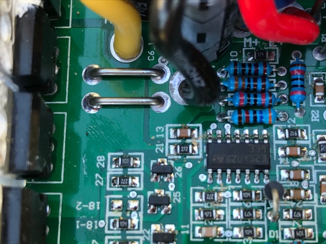

von Peter F. (toto)
Wenn ich das richtig sehe, dann ist der IC ein xx339-Comperator. Dort
werkelt also dann keine PWM, sondern ein einfacher 2-Punkt-Regler.
https://www.onsemi.com/pub/Collateral/LM339-D.PDF
Die Schaltschwelle wird anscheinend über SK3/V vorgegeben. Vielleicht
kann man ja in die Richtung überlegen.
Miss doch mal nach dem Datenblatt an den Inputs(+,-) des ICs, ob dort
irgendwo die Spannung SK3/V anliegt. Wenn ja, dann liegt der Fehler auf
jeden Fall nicht an der äußeren Mimik(Schalter, Gasgriff, etc.)

von Norman (inori)
Ich meinte weil du das geschrieben hast….“ Hier mal ein Foto von der
Platine. Diese habe ich jedoch schon neu bestellt und ausgetauscht,
daran kann es (hoffentlich) nicht liegen.“
War das die ganze silberne steuereinheit mit den vielen Drähten und
Stecker dran?
> Stecker dran?
Ich kann mich leider nicht mehr erinnern, sorry.
