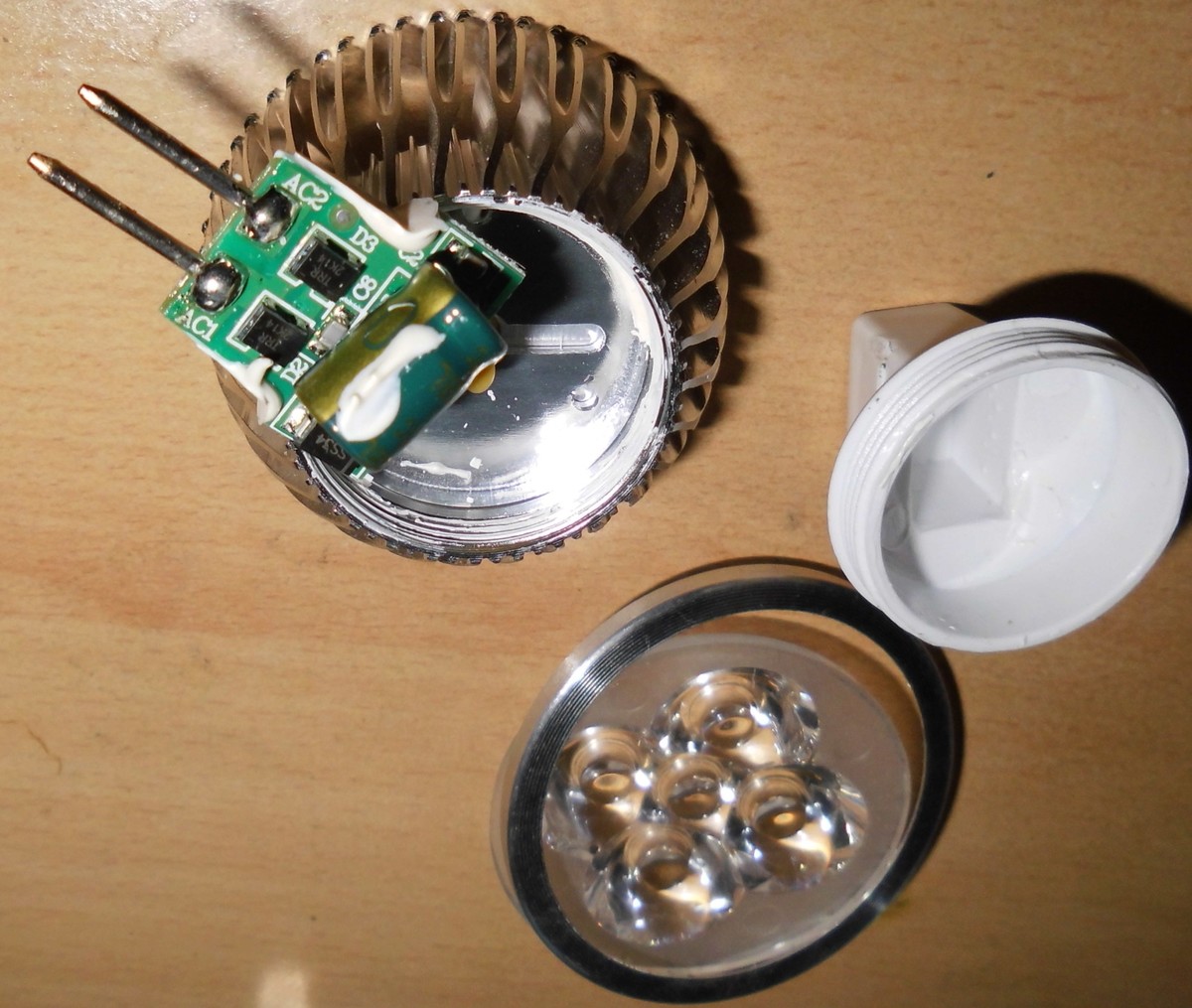

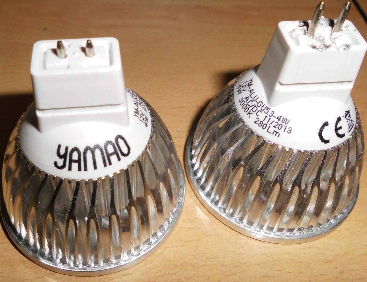

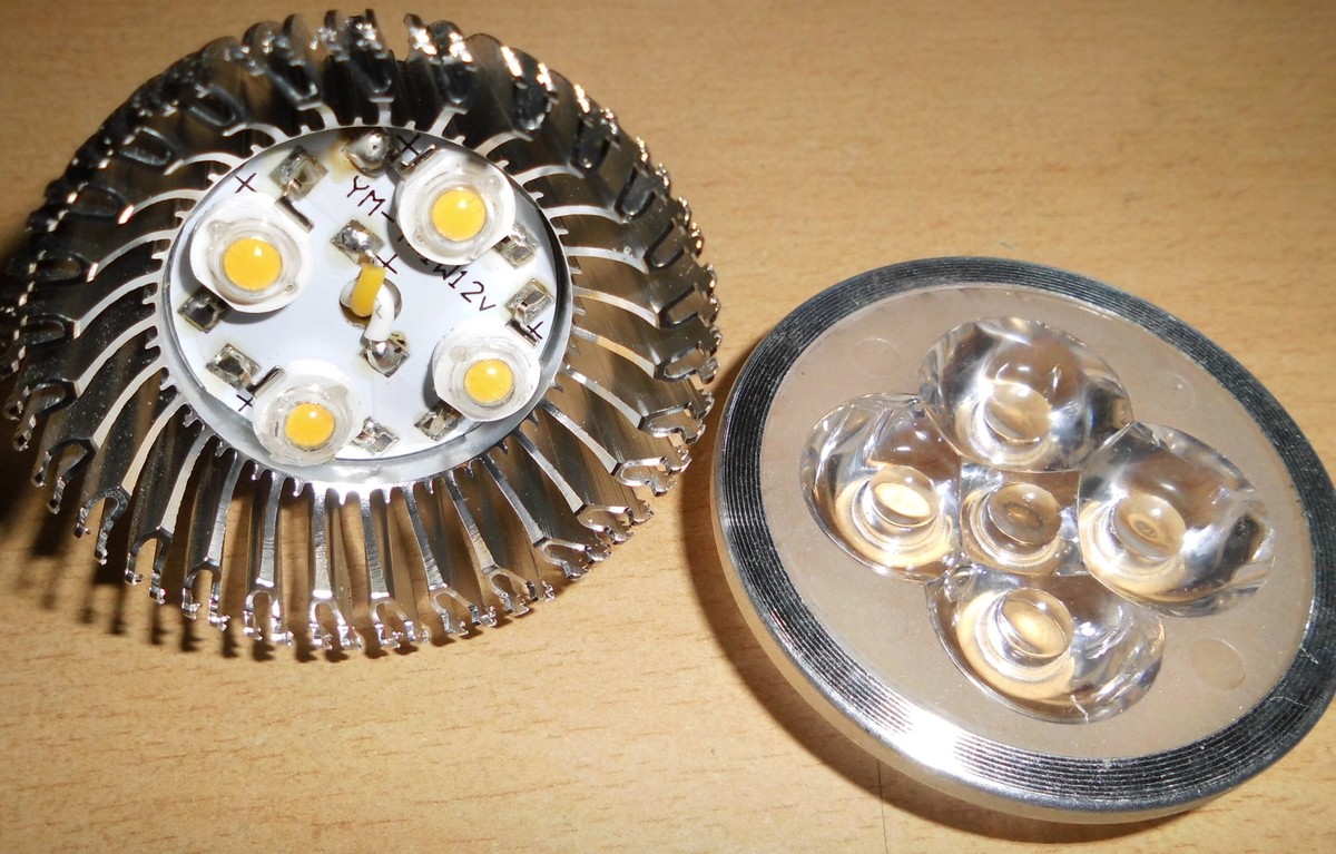

Hier 2 LED Lampen 12 V.
Hatte ich vor ca 2Jahre für 1-2 Euro gekauft.
Jetzt wollte ich sie nutzen und musste feststellen das die Stifte sich
zurück schieben.
$W Helligkeit sehr gut,war glaube ich eine Russische Lieferung mit
Griechischer Schrift und landete in MEINEN Billigladen.
Kennt ihr auch solche Teile, wie könnte man die Stifte festlegen?
Einige dieser LEDs sind schon 2 Jahre in Dauereinsatz!
#5414079
Das zwischen silber (Kühlkörper) und silber (den Linsen-Deckel) auch ein
Gewinde ist, ist "üblich"
Ich rede jedoch zwischen weiss (Gehäuse-Unterteil) und silber
(Kühlkörper). Einfach mal beherzt mit der Zange anpacken, wenn du es mit
der Hand nicht auf bekommst.
Zur Sicherheit dein weißes und gelbes Drähtchen auf der LED PLatine
ablöten, sonst werden die Drähte zu stark verdrillt.
#5414519
Heißkleber oder Secomastic ist dein Freund ;-)
sofern du an der "Elektronik" Platine nicht mehr ran musst/möchtest:
Einfach oderdentlich mit Heißkleber oder Badezimmer-Secomastic
(Fugensilikon)  einpampen.
Die Drähte einfach "Vorverdrillen" vor der Reinschrauberei, oder zuvor
ab- und später anlöten an die LED Platine
Al. K. schrieb:
> Soll wahrscheinlich nicht oft umgesteckt werden.
naja, an dem Plaste hält das Secomastic-Zeugs nicht so gut, ausserdem
ist mit dem weniger als erbsen-großen Klecks pro Platinenseite eh nicht
soviel Kleister dran..
