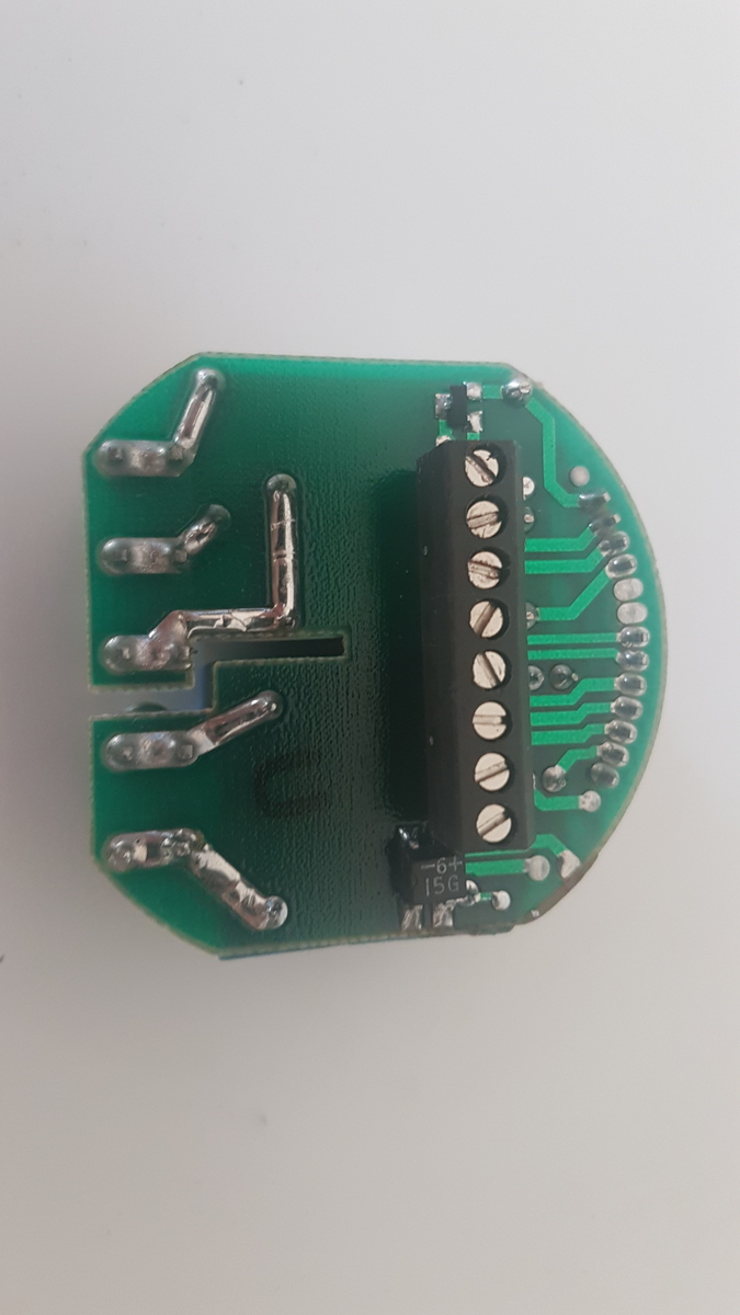

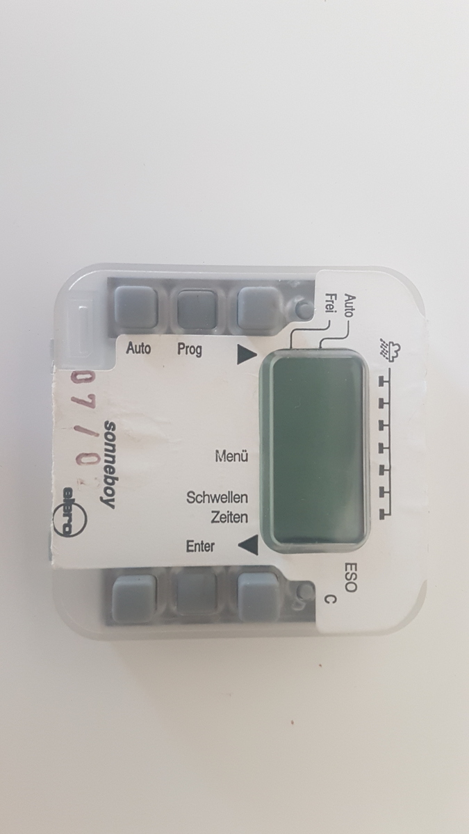

ich habe hier von meinen Großeltern eine Markisensteuerung Elero/Jung
Sonneboy. Leider funktionieren die Sonnen und Winderkennung nicht mehr.
Der Windwächter wurde schon getauscht, da dieser auch mechanisch
beschädigt war. Leider Zeigt das Steuergerät keinen Windwert oder
Sonnenwert im Display an.
Markise aus und einfahren von Hand funktioniert ohne Probleme. Hat noch
jemand einen SChaltplan der Platinen vom Netzteil und vom Steuerteil?

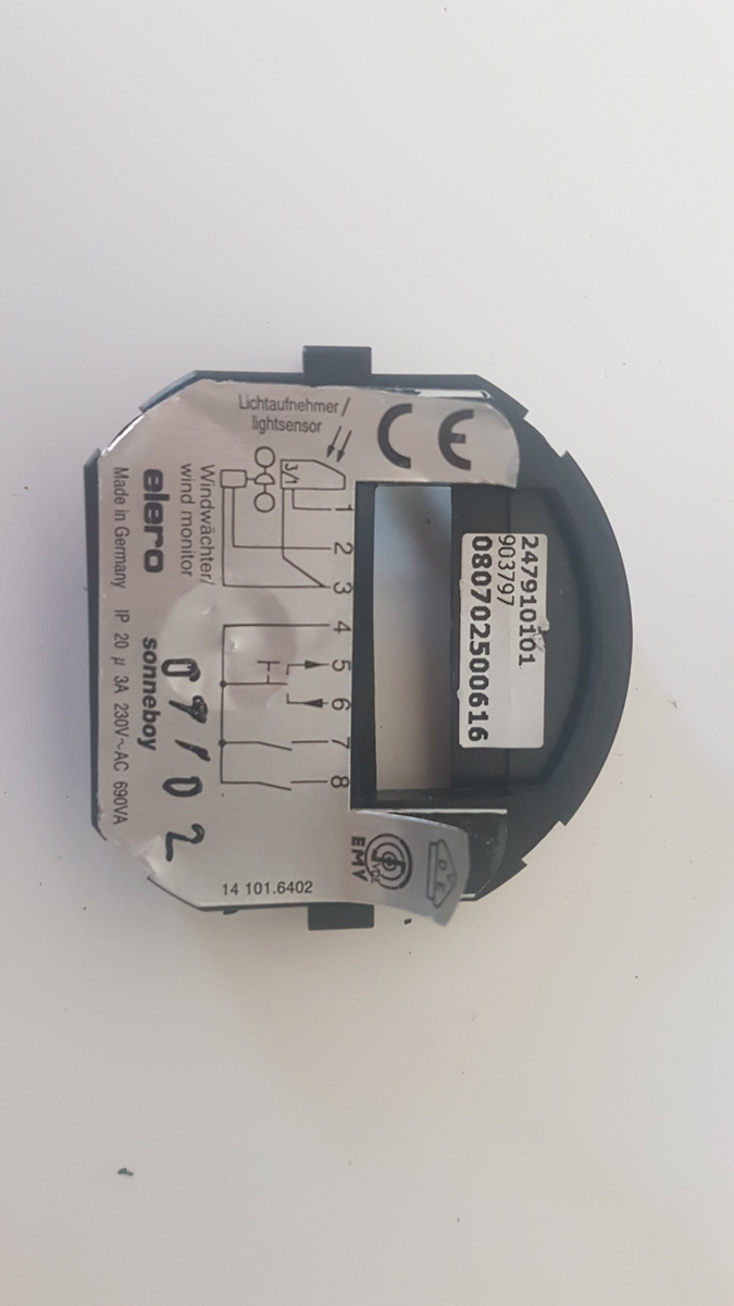

Auf den Geräten sind mehrere Typ/Produktnummern. Leider lässt sich dazu
nichts mehr finden, da die Bauteile schon fast 15Jahre alt sind.
Optisch sind keine beschädigungen an den Platinen und Bauteilen zu
erkennen.
Vllt. hat da noch jemand was.

#6231073
Hallo.
Ich habe den Kondensator damals getauscht und danach lief die Steuerung
wieder.

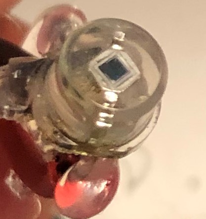

Jetzt habe ich leider das Problem dass ein Beinchen des Lichtsensors
abgebrochen ist.
Ist bekannt, welcher Fototransistor/-diode das ist, um es auszutauschen?
