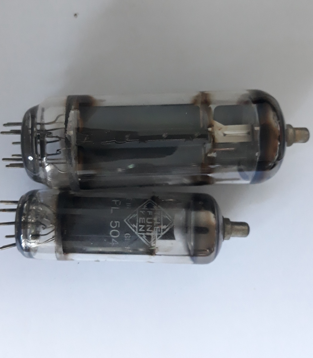

von Baum (Gast)
Werner H. schrieb:
> Aber eine PL519 ist auch dicker als eine PL509.
Selbst eine PL504 ist schon  ein "Knüppel"! (Aber gute Zeilenendröhre!
Die geht auch als ersatz für die PL509)
Leider fehlt bei der größeren die Beschriftung. Aber die größere wird
auch mehr wärme aushalten!
O.T
Kann mir jemand helfen die größere zu identifizieren?
Leider ist dort alles (Schrott, kommt aus einem Fernseher) abgewaschen
weil das ding im regen Stand!
