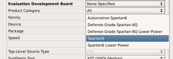

Ich habe mir das Webpack nun heruntergeladen und installiert. Abgesehen davon, dass es sich zwangsweise als eine VM installiert, kann ich dort nur FPGA der Serie Spartan-6 auswählen. Warum ist das so? Wahrscheinlich hast du diese spezielle Version der ISE genommen, die sie letztens nochmal für Windows 10 fit gemacht haben, die kann aber nur Spartan 6. Du musst die alte ISE 14.7 nehmen. Die geht auch, manche Sachen schmieren unter Windows 8 oder neuer aber gene ab. Eine VM installiert die nicht... Hier ist die letzte volle ISE Version: https://www.xilinx.com/support/download/index.html/content/xilinx/en/downloadNav/design-tools/v2012_4---14_7.html

Die Fehlermeldung lautet: ERROR:Map:258 - A problem was encountered attempting to get the license for this architecture. Device ist Spartan3E, XC3S500E, FG320, -4.

Es war die falsche Lizenz..
