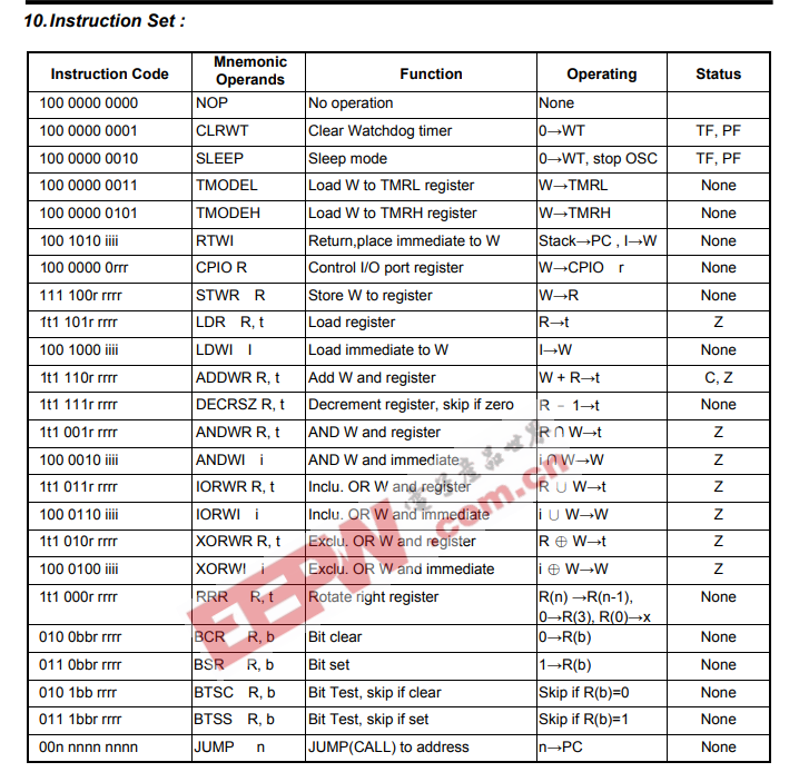

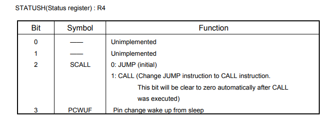

von Max M. (maxmicr)
Strubi schrieb:
> Doch, kommst du schon, wenn du oben erwähnte State-Machine
> implementierst.
Im Studium haben wir das Signal mit UND und ODER Gattern verzögert, ich
weiß nicht, in wiefern das mit VHDL möglich ist? Die CPU, die ich
versuche zu bauen, gibt es tatsächlich schon
(http://pdf.eepw.com.
cn/420090717/0c6b3d3419f57d26d6057c8fac26482f.pdf).
Da sehe ich keinen Hinweis auf Pipeline nur "Full CMOS static design".
Strubi schrieb:
> Du willst ja irgendwo anders
> Daten holen/speichern
Das sind in dem Fall tatsächlich 30 General Purpose Registers, die als
RAM verwendet werden. Die 512 Words an Flash bilde ich in einem Array
ab:
  type ROM_type is array (0 to 511) of unsigned(10 downto 0);

von Strubi (Gast)
FSM = Finite State Machine
Hab mir jetzt deine Wunsch-CPU nicht angesehen, aber wenn Du mehr als
ein Register hast, ist es keine Stack-Maschine.
Ich gehe schwer davon aus, dass diese CPU irgend eine Art Pipelining
implementiert. Das ist heute eine Selbstverständlichkeit, die kaum im
Datenblatt erwähnt wird. Wie gesagt, du lässt sonst Logik u.U. zeitweise
brachliegen oder es wird irgendwas gemultiplext (wegen potentieller
Logik-Verstopfung eine ungeliebter Effekt). Siehe z.B. Zealot/ZPU. Dafür
ist es einfach zu implementieren, da kaum Konflikte (siehe "MIPS
Hazards") auftreten können.
Fang doch einfach mal an die 'Stages' (Befehls-Verarbeitungsstufen?)
gemäss deinem Ansatz als einfache FSM zu implementieren. Nächste Übung:
Implementiere eine Pipeline, identifiziere Konflikte, wie Klassiker:
Gerade (im vorherigen Zyklus) geschriebenen Wert zurücklesen.

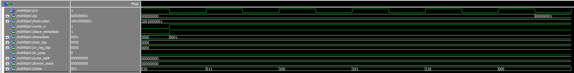

Strubi schrieb:
> Dafür
Das ist erstmal mein Ziel: Die CPU so einfach wie möglich implementiert
bekommen, ohne Pipelining-Mechanismen.
Ich hab gerade ein paar seltsame Effekte während der Simulation.
Ich hab dem Ablauf nun in Zustände aufgeteilt, der aktuelle Zustand wird
in einem separaten Register verwaltet.
Zustand *0*: Der Program Counter passt seinen Wert an
Zustand *1*: Der passende Befehl wird geladen
Zustand *2*: Befehl wird decodiert und Steuersignale werden gesetzt
Zustand *3*: Daten werden ggf. aus dem RAM geladen
Zustand *4*: Der Akkumulator (bzw. die ALU) führt Berechnungen durch
Zustand *5*: Daten werden ggf. ins RAM zurückgeschrieben (vom Akku aus)
Zustand *5*: Der Stack speichert ggf. die Rücksprungadresse, falls ein
JUMP vorliegt
Mein Program Counter:

Der in der angehängten Simulation durchgeführte Befehl lädt den Wert
"0x1" in den Akkumulator.
Nun das seltsame Verhalten: Der Wert des Program Counters wird
flankengenau geupdated, der Inhalt vom W-Register allerdings nicht,
sonder erst zum nächsten Befehl (wenn dieser den entsprechenden Zustand
erreicht hat). Ich würde also erwarten, dass w_reg_top in der
Simulation den Wert 1 hat.
Warum ist das so?
von Achim S. (Gast)
> erreicht hat)
ohne deinen Code vollständig durchgegangen zu sein: in einem Taktzyklus
weißt du w_content einen neuen Inhalt zu. Diese Zuweisung wird aber erst
zum Ende des Prozesses wirksam.
Deine zusätzliche Zuweisung
   w_reg_top <= w_content
bringt w_reg_top auf den Wert, den w_content zu Beginn des Prozesses
hatte (nicht auf den Wert, der während des Prozesses zugewiesen wurde).
Der neue Wert von w_content macht sich erst im folgenden Taktzyklus
bemerkbar.
Max M. schrieb:
> Der Akkumulator:
...ist normalerweise nicht getaktet, sondern pure und reinste
Kombinatorik. Durch deine Takterei hast du zusätzlich eine Stufe
Flipflops eingefügt und das gefunden, was man Latency nennt: deine
Ergebnisse werden um 1 Takt "verschoben".

Ich hätte noch kurz zwei Fragen zum Instruction Set der CPU:
1. Der Befehl "LDR R, t" hat zwei Parameter. R steht einmal für das
General Register (also quasi das RAM) und t gibt an, ob der Inhalt von
R in das Working Register oder in ein General Register geschrieben
werden soll.
Nun frage ich mich: Wie soll hier ein t=1 (= General Register)
funktionieren? Ich hab nur 5 Bits, und die geben bereits an, aus welchem
Register Daten geladen werden. Die einzige Möglichkeit, die mir
einfällt, ist das in das selbe Register wieder zurückgeschrieben wird
(was etwas sinnlos wäre)?
2. RTWI popt die oberste Adresse vom 2-level Stack, allerdings sehe
ich keinen Befehl, der einen push durchführt?
Der einzige unbedingte Sprung ist JUMP, da steht aber nix von Stack in
der Beschreibung.
Der kleinste PIC10F200 hat zwei Befehle für unbedingte Sprünge, einmal
goto und call. Die Verwendung von goto:
main: nop
 goto main
während call eine Unterfunktion aufruft (also ein push quasi):
main: nop
 call func
 goto main
func: nop
 retlw 0
Ein Befehl scheint da bei der MDT90P01 zu fehlen oder mir ist die
Funktionsweise nicht ganz klar.
> der Beschreibung.
Etwas seltsame Lösung: Ein Flag im Status Register gibt an, ob es sich
um einen JUMP oder einen CALL handelt. Da war anscheinend die Wortbreite
zu kurz für einen weiteren Befehl.
Hm, ich scheitere daran, dieses Design vernünftig in meinen Nachbau zu
implementieren.
Aktuell führt eine Leitung SCALL vom RAM zum Stack (der dann bestimmt,
ob die Adresse des JUMP-Befehls abgelegt wird oder nicht).
Wie schaffe ich es nun, dieses Bit im RAM beim nächsten JUMP-Befehl auf
0 zu setzen (so wie es die Beschreibung vorsieht)?
Prinzipiell erkennt der Program-Counter ob es sich beim aktuellen Befehl
um einen Jump handelt, aber der hat keine Verbindung zum RAM.
