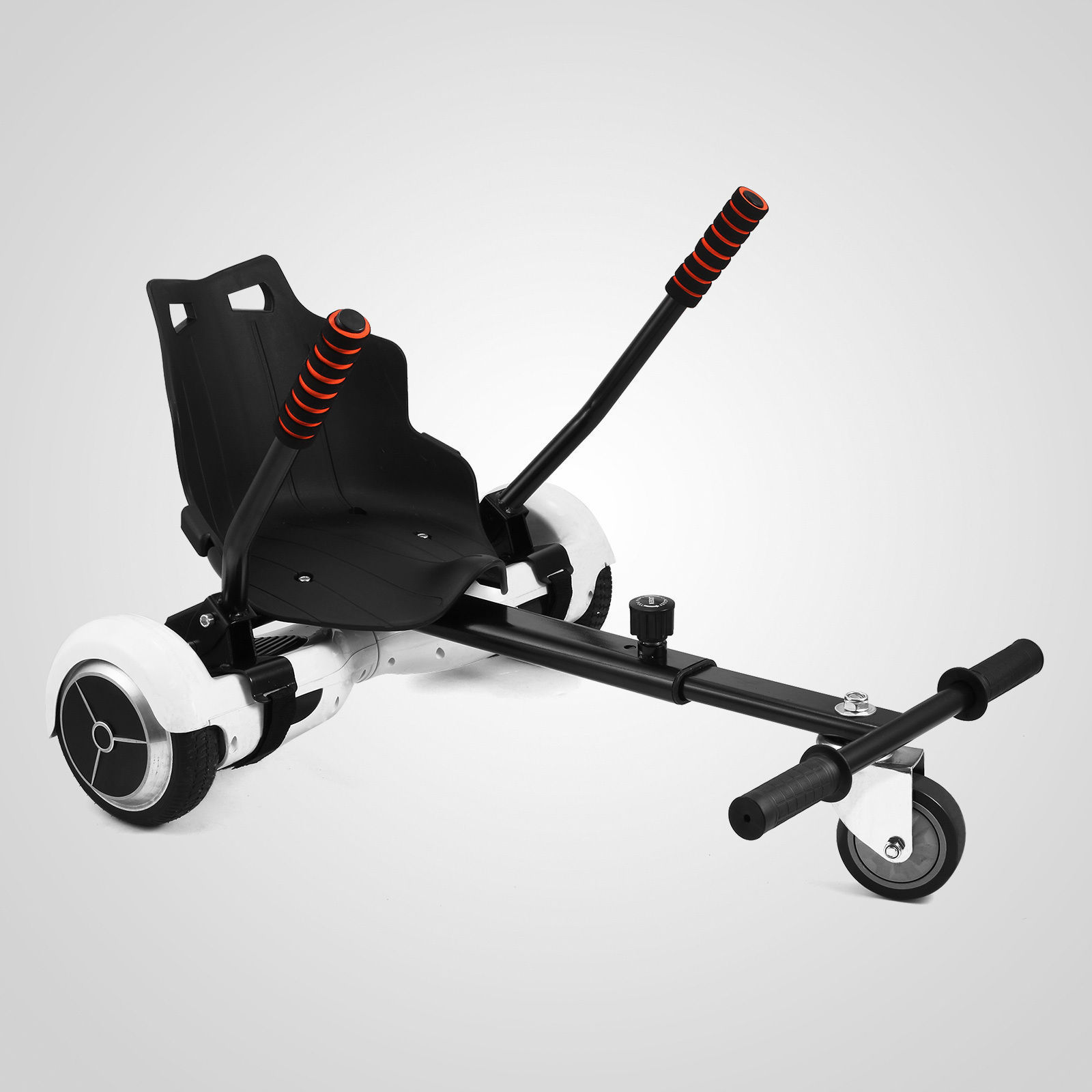

Nabend,
ich spiele schon lange mit den Gedanken einen Bollerwagen mit Antrieb zu
bauen. Doch ich bleibe immer bei der Hürde stehen, was für einen Motor
soll ich nehmen.
Jetzt bin ich zufällig auf diesem Video
gestoßen:https://www.youtube.com/watch?v=HHo66k-fI24. Die verwendeten
Motoren nennen sich High Torque DC Brushless Getriebemotor und können
anscheind 50kg ohne Probleme von A- B bringen.
Was soll mein Bollerwagen ziehen? Ich weiß es nicht, aber komme bestimmt
auf 120kg.
Meint ihr, man könnte es mit solchen Motor das bewerkstelligen?
Danke für eure Hilfe und behaltet bitte dumme Kommentare für euch! :)
> soll ich nehmen.
Es gibt doch diese so genannten "Hoverboards"
https://www.ebay.de/itm/E-Scooter-Hoverboard-E-Balance-Scooter-Hover-Board-Elektroroller-Elektro-Eboard/253061397637?hash=item3aeba27c85:m:mkEC7I0O2dsyQz2-Ki3GXBA
Die vertragen so bis zu 120 kg bei bis zu 15 km/h. Das sollte so passen.
Die sind mit 2 Brushless-Nabenmotoren bestückt. Die arbeiten direkt,
ohne Getriebe.
Als Zubehör gibt es ein Gestell, daß aus diesem Board ein Cart macht.
Das Ganze rein mechanisch, ohne elektrische Verbindung mit dem
Hoverboard. Auf eine ähnliche Weise sollte man auch einen Bollerwagen
hinkriegen.
