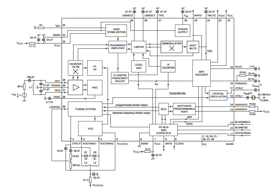

Hallo Forum,
ich hätte eine Frage. Ich benutze den TEA5767 als Radiochip und
funktioniert alles wunderbar. Ich habe zwar ein wenig theoretische
Kenntnisse von funktechnik, jedoch kann ich das Blockschaltbild nicht
wirklich nachvollziehen, bzw. habe ich davon keine Vorstellung, wie es
funktioniert oder was dort vor sich geht.
Ich wollte daher fragen, ob jmd mir gerne eine gute Erklärung geben
möchte.
Vielen Dank:D

Gast #5414983
tl;dr
Das Radiosignal von der Antenne kommt rein und das Nutzsignal (Sprache,
Musik, Geräusch) kommt raus.
Wie, Du hast andere Erwartungen an die Antwort?
Da sind 20 an sich bereits raffinierte und entsprechend komplexe
Teilblöcke im angehängten Bild - wie umfangreich glaubst Du fällt die
richtige Antwort aus? Bist Du bereit für, resp. wirst Du den Schwall
Fachausdrücke überleben der zwingend damit einhergeht?
Schnapp Dir von jedem der 20 Teilblöcke die Beschriftung und geh damit
in die Bibliothek (gerne auch die elektronische von G) um bei jedem
Block einzeln halbwegs ins Bilde zu kommen.
Wir treffen uns in einigen Wochen/Monate dann wieder hier und machen
dann weiter auf deinem Gesamtbild des Chips.
#5415167
interessante Beiträge... Der TEA5767 ist doch noch einfach. Oszillator,
PLL prgrammierbar über I2C um die Frequenz einzustellen.
Eingangsstufe mit Verstärkungsregelung.
Die Oszillatorfrequenz :2 geteilt um ein symmetrisches Signal zu haben
und den Kram in den Mischer. Der erzeugt daraus I- und Q-Signal.
Das verstärkt ein Bandbegrenzter Verstärker der vom Stereodecoder eine
Nachstimmspannung erhält, damit I/Q sauber im Durchlasßbereich sind.
Anschließen ein Begrenzerverstärker da wir ja nur FM haben wollen.
Dort wird ein Feldstärkerwert ausgekoppelt zur I2C-Ausgabe, auerdem der
Wert der aktullen ZF.
Dann kommt ein I/Q-Demodulator und eine Mutingscahltung die vom
Begrenzer angesteuert wird. Dort kann auch das Multipleysignal
ausgekoppelt werden, falls man einen externen RDS-Decoder ranhängen
will.
Nun noch durch den Stereodecoder geschickt, dort kommt die NF raus und
Pilotsignal wird zur Stereoanzeige zum I2C geschickt, von dort kann man
auch den Decoder auf Mono schalten.
Von "Endstadium" kann man direkt auch nicht reden, dann würde I/Q in 2
ADC landen und direkt in einem DSP verschwinden.
Der Empfehlung, Grundlagen von Empfängern, alte Empfängerschaltungen
usw. als Basis zu nehmen, schließe ich mich voll an.
Gruß aus Berlin
Michael
OP #5420547
Hi vielen dank für den Post, auf jeden Fall sehr hilfreich.
Leider bin ich was Antennen angeht auch nicht besonders erfahren. Ich
könnte z.b. eine Stabantenne anbringen, die nur einen Pol hat. Welchen
Strahlungswiderstand hat solch eine Antenne, 150 Ohm durch 2, also 75
Ohm? Was hat der Ausgang von dem Chip für eine Eingangsimpedanz?
Wie wirkt es sich aus, wenn es eine Fehlanpassung gibt, rauscht es dann?
Vielen Dank für jede Hilfe
#5420580
mach aus dem Teil keine Raketenwissenschaft...
Eingangsimpedanz laut Datenblatt um 100 Ohm. Hänge also Deine
Stabantenne statt des Generators im Blockschaltbild vor dem 100pF ran.
Innenwiderstand der NF-Ausgangstreiber ist 50 Ohm, BF wird ohnehin in
Spannungsanpassung betrieben, also jeder übliche Verstärkereingang mit
Ri > 1k passt da immer.
Wenn es rauscht, reicht Deine HF-Spannung eben nicht, mehr als 60dB SNR
kann der Chip ohnehin nicht.
Gruß aus Berlin
Michael
