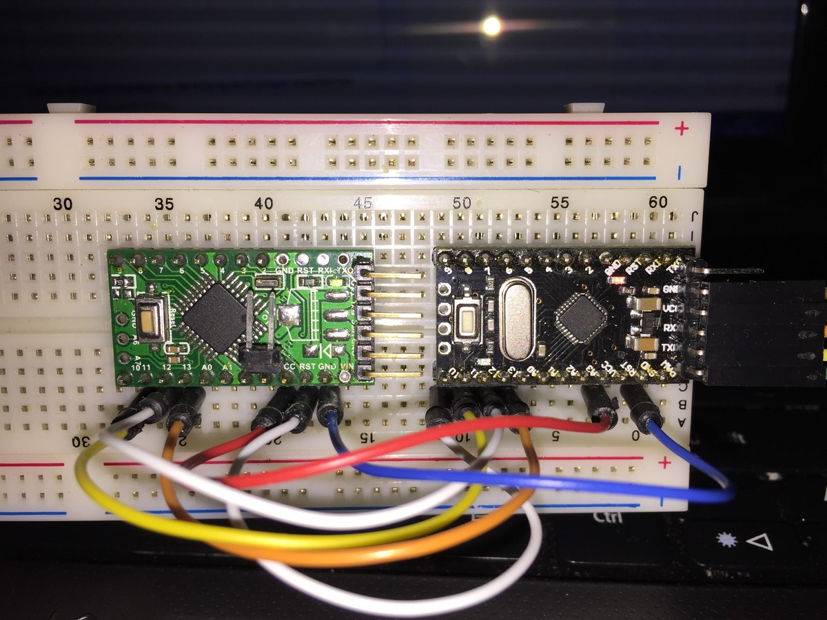

Moin zusammen,
hab nen Pro Mini 328p, nennt sich "The Simple", den ich in einer
Schaltung nutze, es hat auch alles mit Spannungsversorgung vom
Experimentier-Netzteil funktioniert, aber als ich es in das fertige
Gerät eingebaut habe, hat es nur einen längeren, sterbenden Ton von sich
gegeben, anstatt einen Begrüßungston über den Buzzer. Die
Spannungsversorgung im Gerät ist ein Laptop-Netzteil ohne
Plastik-Schale, aber mit der Pappe und dem Messingblech drumrum, an den
beiden schmaleren Enden ist es aber offen, nur mit Isoband isoliert und
an der Hochspannungsseite hatte ich die Schaltung etwa einen Zentimeter
vom Netzteil entfernt verbaut. An den 19V des Netzteils hängt ein
USB-Laderegler für Autos, dessen IC bis 35V vertragen soll, es kommen
auch saubere 5,1V raus. Zusätzlich hängt am Netzteil noch ein
Boost-Converter, der die Spannung auf 24V wandelt, diese sind für einen
von der Schaltung geschalteten Verbraucher nötig.
Die Arduino IDE sagt nun beim Hochladen: "avrdude: verification Error
content missmatch". Mit Fehlebeginn bei 0x000.
Nun die Fragen: Was ist am wahrscheinlichsten die Ursache? Hat die
Strahlung des Netzteil den Atmega gekillt oder könnte die Spannung am
USB-Laderegler unstabil laufen aber mein Multimeter ist zu langsam, um
es festzustellen? Jedenfalls geht da nix mehr :/
Kann man den uC noch retten? Hab noch andere da, die ich als Programmer
nutzen könnte.
Da ich selbst die Strahlung verdächtige und falls es stimmen sollte, wie
schirmt man das am besten ab? Reicht ein Blechkästchen für mein Board,
dieses würde ich natürlich auch innerhalb des Gerätes verlegen.
Vielen Dank im Vorraus und freundliche Grüße,
Wilson

Das Auto USB Teil würde ich mal tauschen.
Kann schon sein, dass das beim Einschalten kurz mehr Spannung liefert..
von S. Landolt (Gast)
Wenn es das aber nicht war, ist der nächste Controller defekt.
Mir erscheint die gesamte Konstruktion wenig vertrauenswürdig.

Das klingt nach einer recht merkwürdigen und auch fehlerträchtigen
Verschaltung. Mein Tipp ist, das dir da irgendwie eine falsche Spannung
auf den AVR geraten ist oder z.B. der Boostkonverter reingesproddelt hat
oder wasauchimmer.
Es klingt auch ziemlich sinnfrei, ein Netzteil zu benutzen, welches
keine der benötigten Spannungen direkt liefert, um dann mit Down- und
Upkonvertern auf Teufel-komm-raus die Spannungen hinzumurksen, die
wirklich benötigt werden.
Besorg dir ein 24V Netzteil und benutze einen einzigen Downkonverter auf
5V - das wäre meine Empfehlung.

Laptopnetzteile haben meist die sehr unangenehme Eigenschaft am Ausgang
kein Erdpotenzial zu haben, also keinen Schutzleiter. Das kannst Du
prüfen in dem Du vom Lp-NT GND bzw. Arduino GND gegen Erde
(Schutzleiter) misst (AC!). Sollte in etwa die hälfte der Netzspannung
raus kommen.
Jetzt mal die Annahme Du hast deinen Programmer angesteckt als der
Arduino vom Lp-NT versorgt wurde und wir auch mal annehmen das sich
nicht die beiden GNDs zuerst berührt haben... eigentlich ungünstig oder?
Deshalb, wie auch schon die Empfehlung gegeben wurde, die richtigen
Netzteile verwenden, gerade als Bastler besser nur Netzteile mit
Schutzleiter verwenden. ;)

Das ist am wahrscheinlichsten.
Hier ist ein Multimeter kein Helfer. Du brauchst ein Oszilloskop. Genau
beim Einschalten solltest du beobachten, wie die Spannung auf 5 Volt
kommt (am besten zuerst mit einem Widerstand als Last).
Ich würde dir empfehlen, Oszilloskop zu kaufen. Und zwar kein Zusatz für
Laptop, sondern eigenständig. Besser digital, mit Speicher, um nicht nur
periodische Prozesse sehen zu können. Das wirst du oft, sehr oft,
brauchen, Für 300 € kannst du etwas vernünftiges finden. Ohne Oszi, mit
nur einem Multimeter, kannst du nicht einmal ein Netzteil richtig
prüfen.

Wenn die Spannungsversorgung instabil ist und man keinen Brown-Out
Detektor verwendet, kommt es gelegentlich vor, dass AVR Mikrocontroller
den Inhalt ihres Flash Speichers durcheinander bringen. Den Flash
Speicher kannst du einfach neu beschreiben, nachdem du den Fehler in der
Stromversorgung behoben hast.

von Wilson W. (wilson)
Cool, dass ich neulich erst wegen nem Brown-Out Detektor gefragt hatte,
aber eine andere Lösung dafür gefunden habe, es ging ums Speichern von
Einstellungen beim Ausschalten des Geräts.
Einfach den Sketch neu drauf funktioniert leider nicht, ich muss den
Bootloader neu brennen, oder?
Glaub wenn ich das hinkriege, mache ich das Ganze nochmal, nur dann
stecke ich die Spannung erst ans Mainboard, wenn das Netzteil
angeschaltet ist ;D

> ich vestehe zwar nicht warum das USB-Modul die
> Spannung nicht richtig regelt
Der Chip auf dem Modul alleine kann keine Wunder bewirken. Die regelung
hängt auch von der Spannungsquelle, oder Last und den Bauteilen um den
Chip herum (insbesondere Diode und Spule) ab. Wenn diese nicht
aufeinander abgestimmt sind, kann es beim  ein- und/oder aus-Schalten zu
erheblichen Überschwingern kommen.
> Aber ist es echt so abwegig, dass Magnetfelder von Spulen
> Speicherbausteine verwirren oder zerstören können?
Ja. So starke Magnetfelder kommen im normalen Leben nicht vor.
> ich muss den Bootloader neu brennen, oder?
Auch der Bootloader kann verloren gehen. Du brauchst dann einen ISP
Programmieradapter (man kann notfalls einen anderen Arduino mittels ISP
Sketch dazu verwenden).

von Wilson (Gast)
Sorry Leute,bin jetzt erst wieder zuhause, hier die Fehlermeldung:
avrdude: Yikes!  Invalid device signature.
         Double check connections and try again, or use -F to override
         this check.
Fehler beim Brennen des Bootloaders.
Bild von den Pins kommt gleich nach.
Hab grad nochmal im Geräte-Manager geguckt, unter "Abschlüsse" ist nur
"USB-SERIAL CH340 (COM9)", müsste der "Arduino as ISP" dort auch
auftauchen?
von Stefan F. (Gast)
Du siehst nur einen virtuellen COM Port weil du nur ein USB-UART Kabel
an deinen PC angeschlossen hast.
"Arduino as ISP" bezieht sich wohl auf Arduino Module mit Atmega32U4
Chip, die haben einen USB Port direkt am µC und eben diesen Bootloader.
Die erscheinen aber nicht in der Gruppe der virtuellen COM-Ports sondern
weiter unten bei lib-usb oder so ähnlich. Du hast aber andere Arduinos.
Das Bild sieht gut aus. Vielleicht ist der linke Mikrocontroller defekt.
Hast du noch einen heilen zum Vergleich?
Ja, stimmt, dann weiss ich, obs mit der IDE etc. Probleme gibt oder ob
das Board kaputt ist. Hab immer drei auf Reserve, bei jedem neuen
Projekt wird einer nachbestellt, aber sind noch keine Pins dran.
Wie isn das mit dem"use -F" gemeint?

Aso, dann ist es wohl hin, schade, das kleine grüne war mein
Lieblingsboard. Hab mir damals vier verschiede bei Aliexpress bestellt
und das war eines davon und hat paar und siebzig Cent gekostet, bei Ebay
hab ich die noch nie gesehen. Naja, dann löse ich erstmal mein
Spannungsproblem, hatte schon überlegt das alles so zu belassen und das
neue Board über RAW zu versorgen, aber ne, hab nen kleinen 9V Trafo
gefunden und den nutze ich für ne ordentliche 7805 o.Ä. Schaltung, dann
ist das Laptop-Netzteil mit dem Boost-Converter nur noch für den 24V
Lötkolben und das Gebläse der Heissluft da.

Wilson W. schrieb:
>> Kann man erst sagen, wenn man es sich tatsächlich genauer angesehen
>> hat.
> Was kann ich da noch machen?
Oszilloskop wurde ja schon genannt.  Logic Analyzer würde natürlich
genauso gehen :), hierfür könnte es sogar eine Lowcost-Version davon
tun, so schnell ist das ISP ja nicht.
Prinzipiell könnte der Arduino auch in irgendeinem Modus sein, in dem
der Controller dort keinen Takt mehr hat.  Dann funktioniert kein ISP
mehr.
Wenn dir das Board so wichtig ist, könntest du natürlich den Controller
auslöten und einen neuen einlöten.
Das war der erste Gedanke, aber es ist leichter ein neues Board bis aufs
Nötigste leerzuräumen.

Was Ähnliches hatte ich auch schon, die Spitzen meiner Jumperkabel waren
teilweise mit Plastik beschichtet, es sind keine gecrimpten
Dupont-Stecker, sondern die runden vergossenen, ich denke das passiert
wenn das Stück Plastik um den Metallstift gegossen wird, hauchdünn und
nicht sichtbar, weil die Stifte nie exakt gleich dick sind. Wenn ich die
ins Breadboard gesteckt hab, hat sich das Plastik abgekratzt, aber nicht
immer, sodass die Schaltungen nicht funktioniert haben und das
abgekratzte Plastik hat am Breadboard auch noch teilweise für Wackler
gesorgt, es ist das Breadboard auf dem Bild, daher achte ich da
besonders auf Wackler, wenn was ist, piepe ich direkt die Kontakte
durch. Aber der Trick mit den LED ist schon fast genial, wurde ja schon
zu meiner Frage mit dem Drehgeber und dem Interrupt-Problem erwähnt, so
einfach, da muss man erstmal drauf kommen, was nicht so einfach ist,
wenn man meist komplex denkt.
Hab übrigens das "Arduino as ISP" mit nem neuen Board getestet,
Bootloader brennen hat geklappt, aber erst beim zweiten Versuch und ich
hab auch gleich meinen Sketch auf die Weise aufs neue Board geladen,
alles funktioniert wieder wie bevor ich es gehimmelt hab :-)
von Einer K. (Gast)
Wilson W. schrieb:
> und ich
Womit du dann den Bootloader gleich wieder gehimmelt haben wirst.
