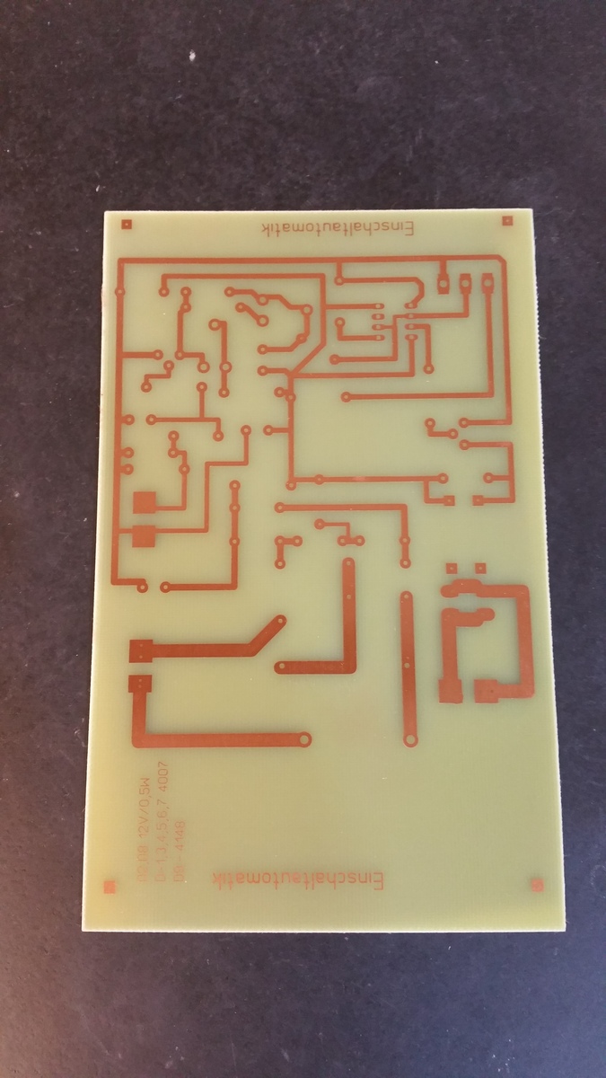

Moin, jahrelang in Wannen meine Platinen angefertigt, ohne Probleme gehabt zu haben. Nun ein Ätzgerät 1 in Anwendung, was nicht so richtig funktioniert. 200 Sek. Platine (Bungard) m. Isel belichtet 10gr./1Liter Entwickler 250gr./1Liter Natriumpers. in der Küvette Temp. ca. 42° Nach etwa 10-15Min. ist der Ätzvorgang beendet, da sich nichts mehr bewegt im Ätzbad. Platinen 1-3 in der Küvette geätzt. Platine 4 (Muster)in der Wanne. ------------------------------------------------------------------------ Vormals Ätzbad in der Wanne: 300 Sek. Platine 300gr./Liter Natriumpers. Temp. ca. 20-30° Ätzzeit ca. 30 Min. Bei den 300 Sek. Belichtungszeit gab es hin und wieder Probleme beim Ätzen. Leiterbahnen (dünn) ätzten sich teilweise ab, große Flächen hatten kleine Löcher usw., was auch auf den Foliendruck (Layout) zurückzuführen sein kann ..... Das Ergebnis im Wannenätzbad durchwegs top! Was könnte ich falsch gemacht, bzw. nicht beachtet haben? MfG Eppelein

Anderes Basismaterial? → Belichtungsreihe gemacht? Abgesehen davon: Die Ränder sehen recht scharf aus. Wo ist das Problem? Ein bisschen länger drinlassen und gut.
#5415180
Länger ätzen, fertig.

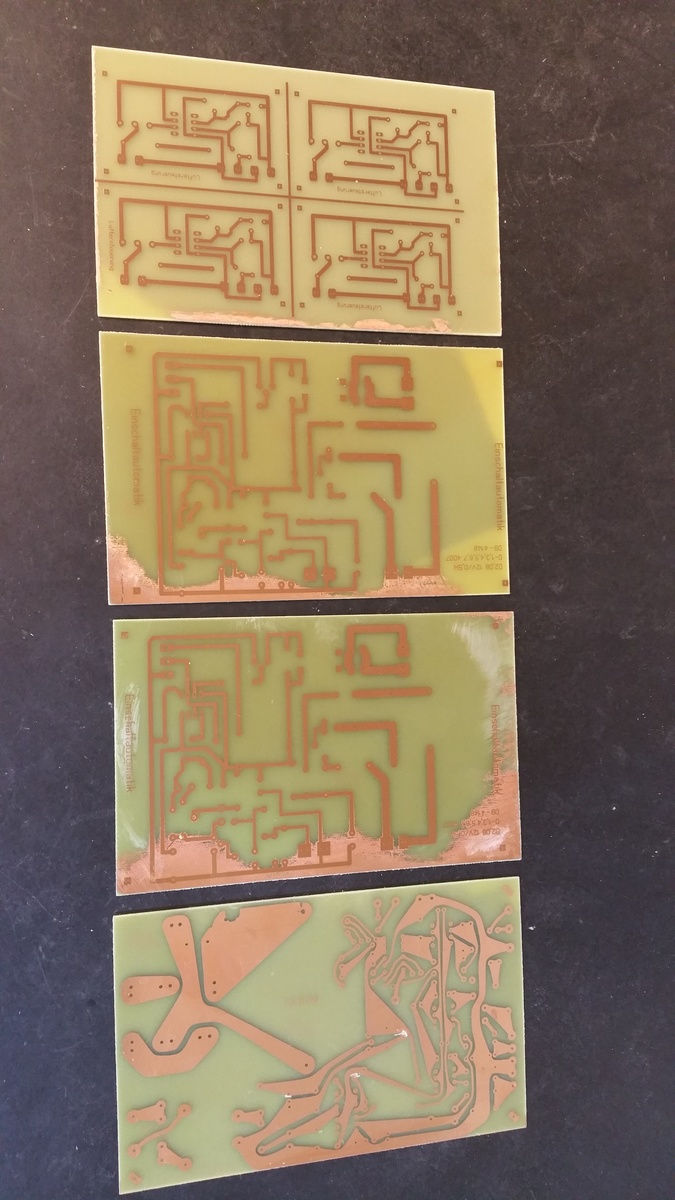

Wenn es nur an der Ätzzeit liegen würde - Hatte eine Platine ca. 45Min. in dem Bad. Mit einmal sah ich kleine graue Flimmer in der Küvette schwimmen. Das Bad wurde immer grauer, nur das restliche Kupfer blieb erhalten, wo normal geätzt werden sollte. Die Flimmer sahen wie Fischfutter schwimmend im Aquarium aus! An der Ätzzeit kann es nach meinem Dafürhalten nicht liegen, auch nicht an dem Entwicklerbad. Bin ratlos! MfG Eppelein

War das Basismaterial sauber / Entwickler überall hingekommen? Eigentlich sollte nach 45 Minuten bei >40 Grad reichlich viel Kupfer weg sein.
Basismaterial frisch von Reichelt gekommen. Entwickler überall saubere Arbeit verrichtet. Habe jetzt mal wieder eine Platine in der altbewährten Wanne liegen, um etwaige Ungereimtheiten auszuschließen. MfG Eppelein
Teo D. schrieb: > Mit der Belichtung wird das nicht zu tun haben, eher mit ungünstigen > Störungsverhältnissen und eventuell noch mit der Temperatur, in deinem > Ätzgerät. Das wäre ohne weitere Angaben auch meine Hypothese. Wie wird die Flüssigkeit gewälzt? Stand die Platine vielleicht bündig auf dem Boden und hat dort die Umwälzung selbst verhindert? Mal die Platine nach halber Ätzzeit rausgenommen und umgekehrt wieder rein gesteckt?
Eppelein V. schrieb: > Was könnte ich falsch gemacht, bzw. nicht beachtet haben? Offenkundig eine andere Belichtingszeit, offenkundig ohne einen Grund. Die Küvettenplatinen sehen auch so aus als ob sie noch nicht durchbelichtet und durchentwickelt waren. Du solltest also DRINGENDS mal eine Belichtungsreihe machen, um die korrekte Belichtungszeit zu ermitteln. Damit die Belichtungsreihe aussagekräftig wird, muss man IMMER identisch entwicklen (ab Besten nach Packungsaufdruck, was eher 7g/l sind und 2 Minuten bei moderater Badewegung) egal wie es in der Entwicklerwanne aussieht. Erst der Ätzvorgang zeigt dann wann die richtige Belichtungszeit getroffen wurde.

Thomas M. schrieb: > > Das wäre ohne weitere Angaben auch meine Hypothese. > Wie wird die Flüssigkeit gewälzt? Stand die Platine vielleicht bündig > auf dem Boden und hat dort die Umwälzung selbst verhindert? Mal die > Platine nach halber Ätzzeit rausgenommen und umgekehrt wieder rein > gesteckt? 1. Die Flüssigkeit wird über Luftblasen (Luftschlauch) gewälzt. 2. Die Platine war in der Mitte der Halterung fixiert. 3. Platine nach etwa 8 Min. um 180° gedreht. Wobei die Ätzung am oberen Rand astrein vorsich ging und am unteren Rand Kupfer übrig blieb. Das Drehen half jedoch nichts. MfG Eppelein
Eppelein V. schrieb: > 1. Die Flüssigkeit wird über Luftblasen (Luftschlauch) gewälzt. > 2. Die Platine war in der Mitte der Halterung fixiert. > 3. Platine nach etwa 8 Min. um 180° gedreht. Ja, genau das hab ich bei meiner Küvette durch. Auch das Wenden war nicht der Bringer. Die Strömung sollte schon gut geführt sein, zB. mit einer Trennwand.

Eppelein V. schrieb: > [...] > Wobei die Ätzung am oberen Rand astrein vorsich ging und am unteren Rand > Kupfer übrig blieb. Das Drehen half jedoch nichts. Was darauf hindeuten könnte, dass mit dem Basismaterial selbst, bzw. mit der Kupferschicht resp. der Fotoschicht was nicht stimmen könnte. Irgendwie erinnern mich die beiden oberen Fotos an Fälle, in denen sich der Schutzfilm am Rand gelöst hat - und die Fotoschicht sich verändert. Etwa durch den langdauernden Kontakt mit Luft etc. Die unteren beiden Fälle sind extremer. Was bedeuten könnte, dass die Ursache dieselbe ist - nur in grösserem Maß -, oder dass noch etwas anderes hinzugetreten ist. Das ist nur ein Eindruck - nicht der Versuch einer Erklärung. Vielleicht magst Du mal mehr Detail angeben. Genaue Typen, Chargennummern, Lichtverhältnisse - und alles was Dir irrelevant vorkommt. :-)
Theor schrieb: > Eppelein V. schrieb: > >> [...] >> Wobei die Ätzung am oberen Rand astrein vorsich ging und am unteren Rand >> Kupfer übrig blieb. Das Drehen half jedoch nichts. > > Was darauf hindeuten könnte, dass mit dem Basismaterial selbst, bzw. mit > der Kupferschicht resp. der Fotoschicht was nicht stimmen könnte. > > Irgendwie erinnern mich die beiden oberen Fotos an Fälle, in denen sich > der Schutzfilm am Rand gelöst hat - und die Fotoschicht sich verändert. > Etwa durch den langdauernden Kontakt mit Luft etc. Die unteren beiden > Fälle sind extremer. Was bedeuten könnte, dass die Ursache dieselbe ist > - nur in grösserem Maß -, oder dass noch etwas anderes hinzugetreten > ist. > > Das ist nur ein Eindruck - nicht der Versuch einer Erklärung. > > > Vielleicht magst Du mal mehr Detail angeben. Genaue Typen, > Chargennummern, Lichtverhältnisse - und alles was Dir irrelevant > vorkommt. :-) Bei den ersten Platinenversuchen steht auf der Folie FR4 1,5mm 35/00 02/2020 Obige Platin hat die Bezeichnung FR4 1,5mm 35/00 09/2019 "Gelagert" sind diese Platinen-Rohlinge in einem Karton fest verschlossen gegen Lichteinfall. Ich habe noch Platinenmaterial im Bunker, daß ich vor weit über 40 Jahren gekauft hatte, da war der blaue "C" noch ein kleiner Laden in Nürnberg "Gostenhof". Diese Platinen lassen sich noch belichten und astrein ätzen. Der "Nachteil", an den Rändern bleiben von der Folie oftmals Rückstände beim Abziehen zurück. MfG Eppelein

Moin, also die Platinen sehen eindeutig überbelichtet und unterentwickelt aus. Probier mal 160-180 Sekunden belichten Pergamentpapier als Vorlage. Und entwickeln mit 12-15g NaOH pro Liter. Wichtig ist das der Entwickler jedesmal frisch angesetzt ist. Entwickelt wird bis die verbleibenden Leiterzüge einen leichten rot-stich bekommen. Während des entwickeln kann man den abgelösten Fotolack mit einem Kunsthaar Pinsel entfernen für ein optimales Ergebnis.
Alles schon durchprobiert. Mit 180-200Sek. Belichtungszeit optimal. Entwickler 8gr.-14gr. auch probiert. Entwickler wird bei mehreren Platinen in einem Arbeitsdurchgang mehrmals erneuert. MfG Eppelein

Theor schrieb: > 1. Tatsächlich passt das Bild von Deinen Platinen durchaus auch zu der > These, dass überbelichtet wurde. Entscheidend ist nicht nur, die Zeit im > Belichter, die Du sicherlich sorgfältig abgemessen hast. Sondern auch > etwa das Umgebungslicht - sprich die Lichtquelle. (Zugegeben, das ist > mein Problem gewesen. Deswegen fahre ich darauf ab. Aber das muss ja > nicht heissen, dass es sinnlos ist, darauf hinzuweisen.) > > 2. Die Lagerung bei Dir ist nur ein Faktor. Genauso wichtig, ist das > Handling bei Dir und auch vorher bei Reichelt. Da kann auch was > schiefgegangen sein. Irgendwie erinnern eben die Ränder auch an Probleme > mit der Folie, wie Du sie ja auch selbst beschrieben hast. > > 3. Ich würde Dir raten, den Prozess, so wie ein Anfänger, nochmal von > vorne zu machen. > A) Belichtungsreihe mit einem Bild von Leiterzügen in unterschiedlicher > Breite und variierenden Abständen. > B) Auffällig finde ich Deine Angaben zu den Konzentrationen. Sie könnten > so interpretiert werden, dass Du etwa 10g Entwickler (welcher > eigentlich? NaOH?) in einen Liter Wasser gibst. (Was für ein Wasser > eigentlich?). > Deine Mengenangaben ergäben, wenn ich sie richtig interpretiere, > überschlägig eine Massenkonzentration von etwa 0,8%. Ich selbst arbeite > mit 1,5%. Das wären 7,5g NaOH auf 0,4925l Wasser (0,5l wären ganz sicher > auch OK). > > Ich habe mich bei meinen ersten Versuchen nach der folgenden Seite > gerichtet: > https://www.mikrocontroller.net/articles/Platinenherstellung_mit_der_Photo-Positiv-Methode > > Leider weiss ich sonst keinen Rat. Tut mir Leid. > Ich hoffe Du kriegst es hin oder folgst meiner Empfehlung hier mal > ausführlicher von den Details zu berichten. (Ich verweise an dieser > Stelle mal auf den Teil in der Netiquette, in dem dazu geraten wird, > wenn längere Zeit, keiner der Antwortenden gezielten Rat weiss). Mit 10g Natriumhydroxid auf einen Liter Leitungswasser wird entwickelt. Habe ein Verständnisproblem damit, daß Ätzvorgänge schon Jahrzehnte! in der Wanne nahezu reibungslos funktionieren, nur eben nicht mit den gleichen Konstellationen in dem Ätzgerät 1.

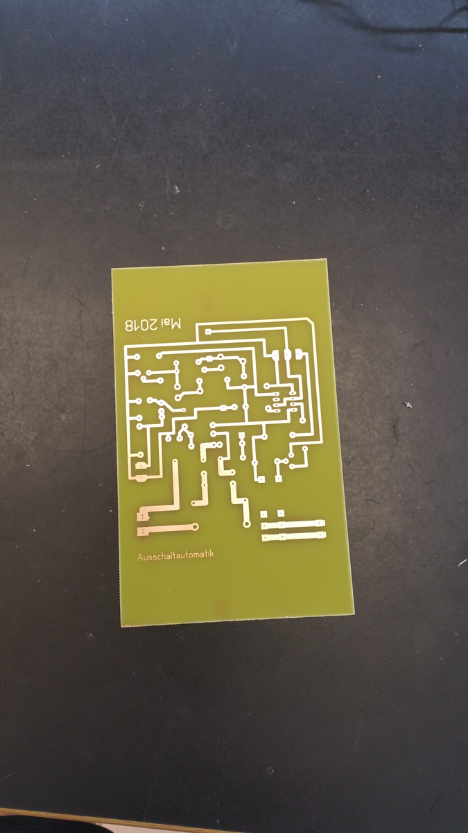

Eppelein V. schrieb: > Habe jetzt, wie schon geschrieben, eine Platine mit genau der gleichen > Vorgehensweise wie mit der Küvettenätzung in der altbewährten Wanne > vollzogen - ein Traum kann ich nur sagen - siehe Anhang! Du schreibst, du hättest früher Eppelein V. schrieb: > 300 Sek. Platine > 300gr./Liter Natriumpers. > Temp. ca. 20-30° > Ätzzeit ca. 30 Min. > > Bei den 300 Sek. Belichtungszeit gab es hin und wieder Probleme beim > Ätzen. > Leiterbahnen (dünn) ätzten sich teilweise ab, große Flächen hatten > kleine Löcher usw., was auch auf den Foliendruck (Layout) zurückzuführen > sein kann ..... > > Das Ergebnis im Wannenätzbad durchwegs top! Wie kann ein Ergebnis top sein, wenn dünne Leiterbahnen weggeätzt werden (zu lange Ätzzeit) und Flächen Löcher (Loch in Belichtungsvorlage) haben ? Aber gut, 300 sec waren also top. Dann kam: Eppelein V. schrieb: > 200 Sek. Platine (Bungard) m. Isel belichtet > 10gr./1Liter Entwickler > 250gr./1Liter Natriumpers. in der Küvette > Temp. ca. 42° > Nach etwa 10-15Min. ist der Ätzvorgang beendet, da sich nichts mehr > bewegt im Ätzbad. Schon optisch ist DEUTLICH erkennbar, daß die stehen gebliebenen Leiterbahnen bei 1 bis 3 andersfarbig sind als die Kupferflächen auf 4. Bei 1-3 ist klar noch Photolack drauf, bei 4 sieht man keinen Photolack mehr. Logisch, 4 wurde länger belichtet. 30 Minuten Ätzzeit ist lang, aber das Ätzbad war kalt. Da können schon mal dünne Leiterbahnen weg sein. Es steht ja nicht ohne Grund auf der Packung daß Natriumpersulfat erst oberhalb von 40 GradC ätzt. Erhöht man die Temperatur um 20 GradC, sinkt die Zeit auf 1/4, also entsprechen 7 Minuten den ehemaligen 30 Minuten, du hast länger geätzt. Trotzdem sind Flächen übrig geblieben. Es ist klar, daß dort noch Photolack drauf ist. Denn allen Ungläubigen: man SIEHT eine dünne Retschicht Photolack nicht. Siehe die gut gewordene Platine auf der auf den Kuupferflächen auch kein Photolack mehr erkennbar ist. Es ist klar, daß das Ätzbad den gar nicht wegmachen soll, der sollte schon im Entwickler verschwinden. Er konnte aber nicht verschwinden, weil er nicht durchbelichtet war. Das Belichtungsgerät macht wohl an der Platinenseite weniger Helligkeit. Belichte länger. Irgendwie zwischen jetzt und doppelt so lange. Dann kommen natürlich wieder die Löcher in den Flächen.

Nach ein paar Anläufen hat es geklappt. Belichtungszeit 300Sek. Entwickler 10g. auf 1 Liter Brauchwasser Entwicklungszeit 1,5 Min. 280g Natriump. auf 1 Liter Brauchwasser. Wassertemp. ca. 43° Ätzzeit ca. 7-8 Min. Das Ergebnis kann sich sehen lassen - für meine bescheidenen Bedürfnisse 1a. MfG Eppelein
