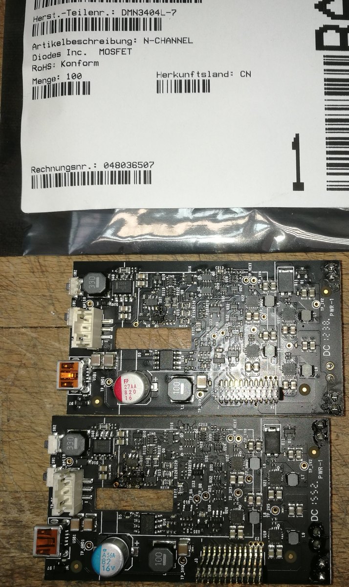

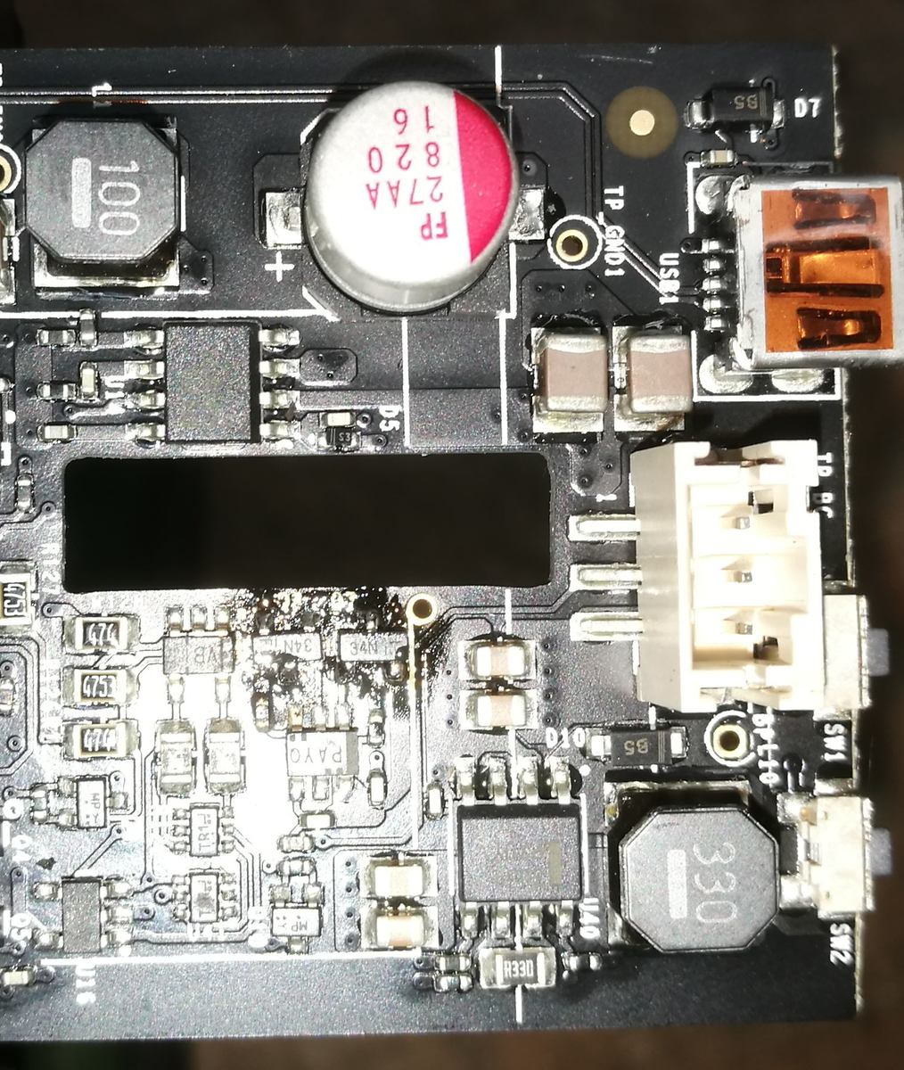

Hallo Zusammen,
von einem Atomos Connect HDMI zu SDI Wandler ist mir die Ladefunktion
buchstäblich
in Rauch aufgegangen. Leider kann ich das Bauteil nicht identifizieren
und hoffe hier auf Hilfe.

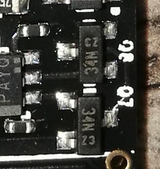

Auf der Platine ist es mit Q7 und Q8 bedruckt und auf dem 3 beinigen
Bauteil steht 34N und Z3 drauf. Glaube ich zumindest. Bei Q hätte ich
spontan auf einen Transistor getippt,
kann aber nichts eindeutiges dazu finden. Habe auch schon Dioden
Datenblättern mit einem ähnlichem Gehäuse gefunden, denke es müsste
SOT23 sein!?
Das Netzteil des Wandlers ist identisch mit der SDI zu HDMI Version.
Daher stammt auch das Foto mit der erkennbaren Beschriftung.

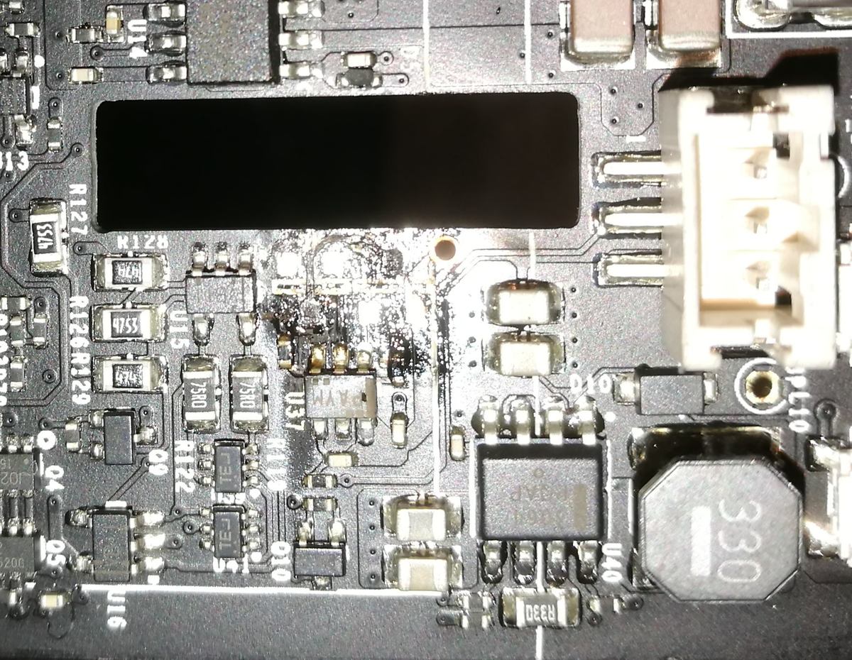

Das Teil soll angeblich 16.8V aushalten, maximal, bei 15V ist es mir
in Rauch aufgegangen. Die Funktion des Konverters bleibt aber bestehen.
Nur den internen Akku lädt es nicht mehr.
Jetzt habe ich die Spannung auf 12.6V reduzieren können und das
funktionierende Netzteil ausgetauscht, und da ist mir jetzt nur noch
einer
der beiden Q's abgeraucht. Mit anderen Worten, ist nicht mein Tag
heute...
Service Manuals oder Schaltpläne konnte ich ebenfalls nicht im Netz
finden.
Danke für eure Hilfen
Marcel
Gast #5415907
Danke,
das war eines der ersten Dioden Google Ergebnisse die ich auch gefunden
habe.
Aber vielleicht habe ich mich nur vom Diodes Namen irre führen lassen.
Der Konverter zieht wenn überhaupt nur 500mA im Betrieb. Das Datenblatt
redet von IDM 30A und in den Kurven sind auch Ströme von bis zu 20A
angezeigt.
Das kann doch niemals passen für dieses Bauteil in der Funktion?! Oder
schätze ich da den tatsächlichen Verbrauch so falsch ein?
Marcel

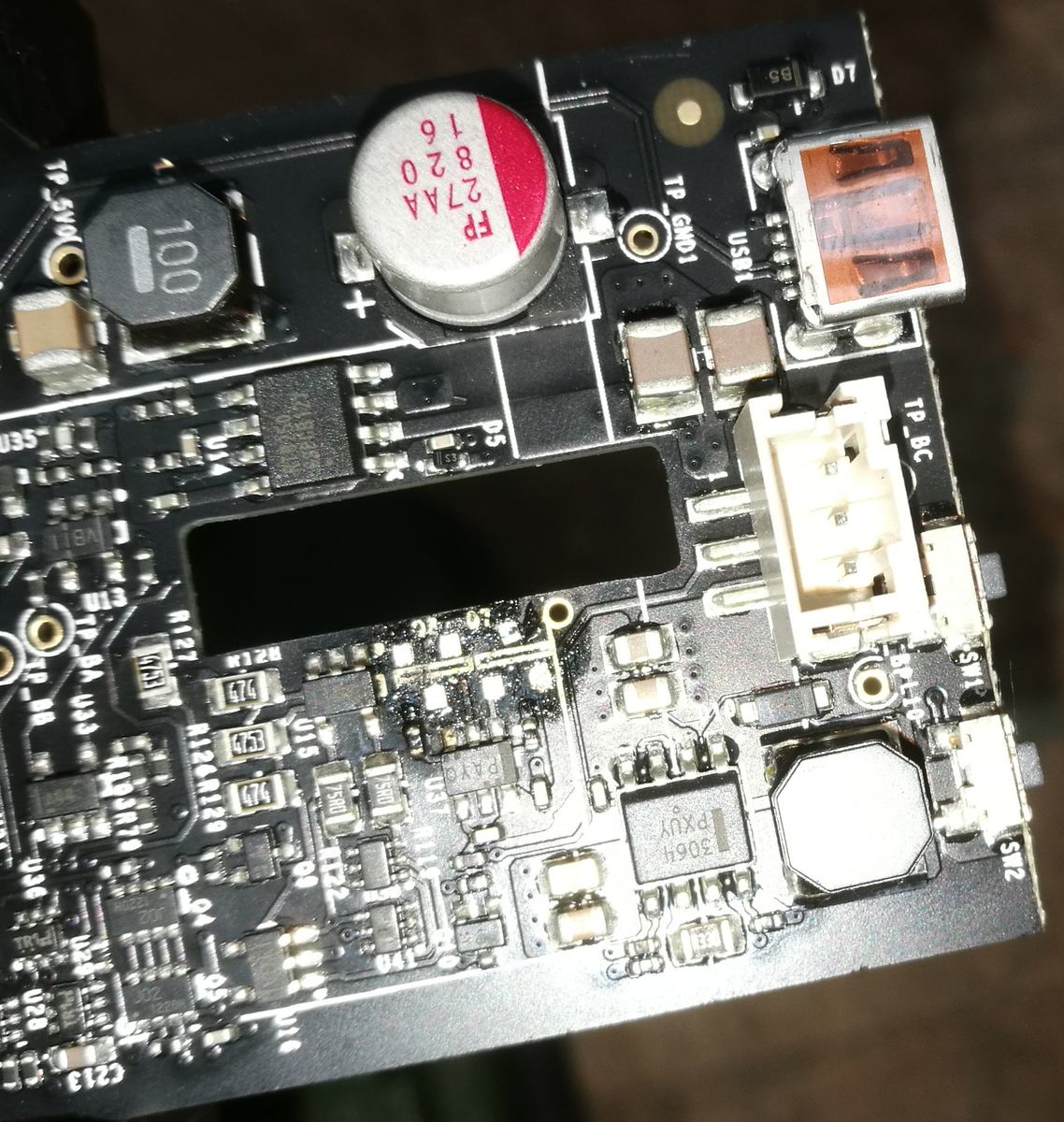

super vielen Dank nochmals für deine Hilfe zur Bauteilebestimmung.
Habe beide Netzteile mit den neuen Mosfets bestückt und beiden laden
wieder fleisig den internen Akku. Bei einem Netzteil war die Leiterbahn
so fest an den Mosfetpin verbunden, das mir gleich die ganze Leiterbahn
entgegen gekommen ist. Konnte diese Aber mit einem Stück Kupferlackdraht
brücken. Habe echt Glück gehabt das nicht noch andere Teile abgeraucht
sind.
Danke und Grüße
Marcel
