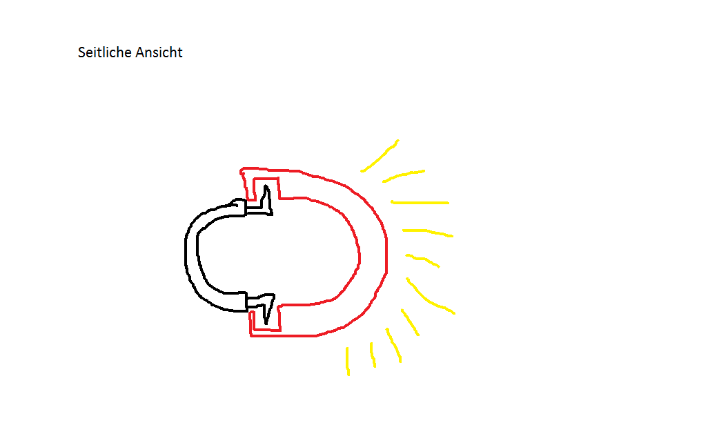

ich habe versucht mich etwas über das Spritzgussverfahren zur
Herstellung von Gehäusen zu informieren. Soweit ich weiß, werden ja
nahezu alle Kunststoffteile mit diesem Verfahren in Masse produziert.
Allerdings blieben noch ein paar Fragen offen, vielleicht kennt sich ja
jemand damit aus:
- Gibt es eine spezielle Norm für Spritzgusswerkzeuge oder ist das
Abhängig von der Maschine? Also könnte ich ein Werkzeug in Deutschland
produzieren und damit zu jedem X-beliebigen Produzenten in China gehen
und ihm das geben?
- Warum halten die Werkzeuge nur eine Dauer von X-Stücken (hörte etwas
von 10000 Stück). Es ist doch Stahl, sollte das nicht sehr lange halten?

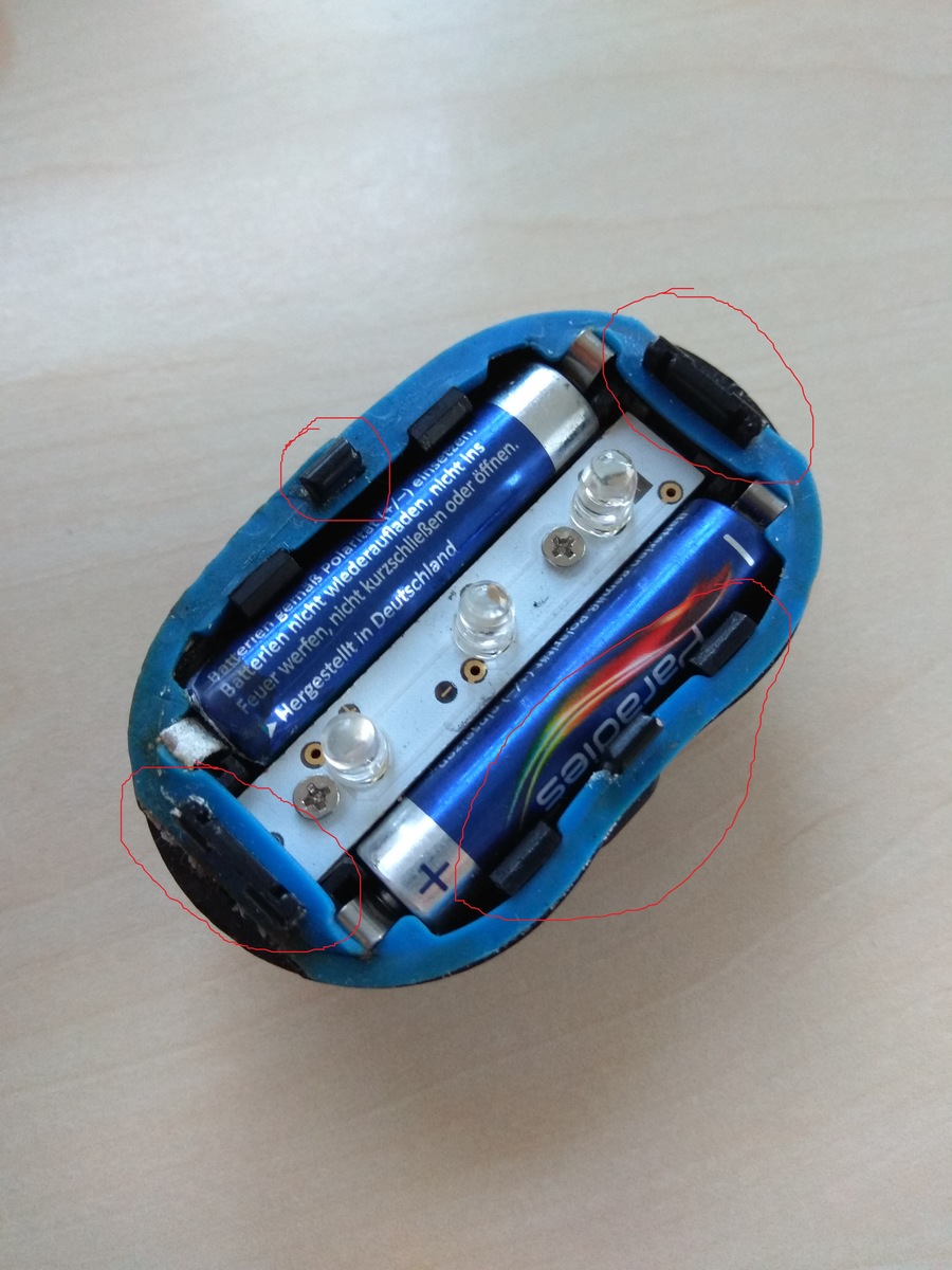

- Es gibt ja auch so "Überschneidungen" (wahrscheinlich falsches Wort,
also wenn hinter einem Teil noch ein Hohlraum ist), wie zB bei den
Stiften die Einrasten um zwei Kunststoffteile zusammen zu fügen. Kann
man sowas problemlos fertigen? (Siehe Anhang, das macht es vielleicht
einfacher zu verstehen was ich meine).
Danke,
Turtok

Ja, kann man problemlos fertigen:
Im Prinzip sind das alles Hinterschneidungen bzgl. einer Form, die man
ohne
solche problemlos "ausformen" könnte.
Deshalb muß man dann in Werkzeugen Seitenschieber einbauen, die im
geschlossenen Zustand das Spritzen der gewünschten Form ermöglichen und
im geöffneten ihr Ausformen.
I.d.R. ist man bemüht, möglichst viele der Ausformungs-Probleme in die
Haupt-Trennebene der Werkzeuge zu verlagern, weil diese sowieso immer
vorhanden ist.
In Deinem Anhang wäre diese Ebene die des blauen Teiles.
Ich kann nicht genau erkennen, welche Funktion die von Dir (rot)
eingekreisten schwarzen Teile haben.
Sind das Clipse und sind die evtl, weil schwarz (HDPE?), separat
gespritzt und in das blaue Teil eingeschoben?

Es gibt verschiedene Arten von Schiebern für solche Zwecke.
Das Prinzip wird aber am besten in einer Animation klar.
YouTube sollte Entsprechendes liefern.
Nein, nicht problemlos.
Kleine Hinterschneidungen kann man teilweise mit etwas mehr Druck aus
der Form herauspressen, wenn sich der Kunststoff bei geöffneter Form da
verformen kann.
Grössere Hinterschneidungen müssen mit Schiebern gemacht werden die beim
Öffnen der Form seitlich herausfahren, gesteuert durch schräge
Führungen. Da ist vor allem Präzision gefordert, damit es nicht durch
die Ritzen rausspritzt.
Und grosse Hinterschneidungen müssen mit eigenen
hydraulischen/pneumatischen Zylindern geöffnet werden, bevor man das
Werkstück ausstossen kann.
Für eine sinnvoll (billig) fertigbare Form muss man also know how haben
und den Gegenstand geeignet zum Spritzgiessen aufbauen.
Tut mir leid, das Bild war doch nicht so eindeutig.
Das Beispiel ist eine Fahrradrücklampe, bestehend aus einem schwarzen
Teil (für Batterie, Elektronik, LEDs) und einem transparenten Aufsatz,
der auf dem schwarzen Teil einrastet. Das blaue Teil ist nur die
Dichtung.
Das schwarze Teil hat Stifte (siehe Bild), die in den transparenten
Aufsatz einrasten. Die Stifte und auf dem transparenten Teil (rotes
Teil) die Einbuchtungen, die meinte ich mit Hinterschneidung.
Oje, transparent = sehr gute Formqualität, damit Polystyrol oder
Polycarbonat glasklar wird.
Schnapper: Nicht wasserdicht, also kurzlebiger Pfusch.
KLEINE Vertiefungen kann man auch mit Gewalt ausformen, richtige
Widerhaken müssen dann genau an der Stelle des Widerhakens keine hintere
Auflage haben (kann ich nicht flink aufzeichnen, guck in ein
Spritzgussbuch, z.B.
http://www.beck-shop.de/fachbuch/leseprobe/9783446412439_Excerpt_002.pdf
> Dichtung.
Ahja, Deine ergänzende Zeichnung verdeutlicht das alles erheblich
besser. :)
Und die Zeichnung kann auch verdeutlichen, wo Überlegungen ansetzen
könnten, um insgesamt Werkzeugkosten möglichst niedrig zu halten.
Dabei sollte man immer auch im Auge behalten, daß möglichst einfache
Formen auch mit einfachen Werkzeugen erstellbar sind.
Und bei Teilen, zwischen denen eine Dichtung liegt, sollte man sich auch
dessen bewußt sein, daß Kunststoffe auf Dauer gesehen kein großartiges
"Haltevermögen" haben.
Außer z.B. PA6.6 GF o.ä.
Anders formuliert wird die völlig freie Formgestaltungs-Möglichkeit von
Kunststoffen oft dazu mißbraucht, nicht nur filigran zu bauen, sondern
auch Teile einfach zu überlasten.
Aber zurück zum schwarzen Teil:
Nennen wir die Stifte, die in die Einbuchtungen des roten Teiles
einrasten sollen, einfach Krallen.
Sind das wirklich Krallen i.S. von "Haifisch-Zähnen", die sich in die
Einbuchtungen einkrallen können, um die Dichtung wenigstens einigermaßen
unter Spannung halten zu können?
Und wie sehen die Einbuchtungen aus?
Können da Krallen einrasten oder ist das alles eher rundlich?
Turtok schrieb:

Platten können in x-beliebiger Dicke und auch als Zwischenplatten
"gestückelt" sein, wenn man z.B. die Trennebene verlagern will.
Seitenschieber können auch beliebig dick sein.
Ihre Bezeichnung kommt daher, daß sie tatsächlich meist von der Seite
her in Werkzeuge eingeschoben und auch wieder herausgezogen werden
müssen, damit Ausformung möglich ist.
Sie können aber auch schräg eingeschoben werden.
Oder aber auch, wie z.B. beim roten Teil bzw. seinen Einbuchtungen, von
innen nach außen gefahren werden.
Dann wird gespritzt, und nach der Abkühlung/Erstarrung des Kunststoffes
werden die "Seitenschieber" wieder von außen nach innen weggezogen,

Noch etwas zu Prototypen-Anfertigung/Vor- oder Kleinserien:
So etwas kann man durchaus auch mit Silikonformen bewerkstelligen.
Und auch noch etwas zu Verbindungen, bei denen Dichtungen mit im Spiel
sind:
Schrauben zum "Zusammenzurren" von Teilen reduzieren Werkzeugkosten für
die Teile ganz erheblich, weil man dann keinerlei Krallen oder
Hinterschneidungen braucht.
Ganz abgesehen davon, daß man per Schrauben auch "abgeschlappte"
Dichtungen in ihrer (sicheren) Funktion auch wieder "reaktivieren" kann.
Und auch ganz abgesehen davon, daß man mit Schrauben kein "Herumpopeln"
mit abgerissenen oder zusammengebrochenen Krallen hat.
Technik kann auch ganz einfach und bewährt zuverlässig sein.
Wen sichtbare Schraubenköpfe stören:
Die lassen sich auch völlig problemlos "kaschieren"/verblenden.
Oder man denkt gleich "andersherum":
a) Gewinde-Stangen in's rote Teil mit einspritzen und per Muttern an das
schwarze Teil (mit zwischengelegter Dichtung) anziehen, oder (besser)
b) gleich per VA-Schrauben das rote Teil vom schwarzen her gegen dieses
anziehen.
Da brauchst Du dann im roten Teil nur (innere) Aufnahmen für die
Schrauben anzuspritzen.
Am besten mit "übergestülptem" Federring oder VA-Rohr.
Weil die Aufnahmen sowieso meistens platzen.
Dann liegen die Schraubenköpfe hinterseitig am schwarzen Teil, und am
roten sieht man gar nichts mehr von Schraub-Befestigungen zwischen den
Teilen.
Das interessiert doch normalerweise "keine Sau", wie Du das machst. :D
Du kannst aber dadurch Werkzeugkosten minimieren.
Und gleichzeitig damit auch einen Beitrag dazu leisten, daß erzeugte
Kunststoff-Produkte erheblich länger nutzbar sein können.

Weisst du, was das KOSTET ?
Ein Bajonettverschluss wäre einfach, stabil und mit Dichtung dann dicht,
wenn man das Teil an der Stelle öfters öffnen muss.

Ein Bajonettverschluss erlaubt aber nur einen einmal festgelegten
Abstand und dieser Abstand kann nicht vom Nutzer an die Alterung oder
Wärmeausdehnung der Dichtung angepasst werden - oder?
#5417818
Michael B. schrieb:
Ja, erfordert aufwendige Spritz-Wz., und die Zufuhr/das Einlegen der
Gewindestangen kostet Zeit.
Das Beispiel sollte auch nur verdeutlichen, daß es immer einen Weg gibt,
im erkennbaren Sichtbereich von Produkten Schraubenköpfe zu vermeiden.
Ich würde das NIEMALS so tun, sondern, falls sichtbare Schrauben
"stören" sollten, (von hinten her) klassisch angespritzte (konische)
Säulen im sichtbaren Teil (mit angespritztem Loch in ihrer Mitte) mit
VA-Schrauben (ihr Gewinde selbstschneidend) anzurren, um zwei Teile
sicher und dauerhaft auch lösbar miteinander verbinden zu können.
Incl. zwischenliegender Dichtung zwischen den Teilen.
Diese "Säulen-Lösung" ist nämlich rein technisch an sich unschlagbar
gut:
- einfache Spritz-Wz mit keinerlei "Krallen" oder Hinterschneidungen
- Verwendungsmöglichkeit von Serien-VA-Schrauben
- hohe Tragfähigkeit im durch die Schraube geschnittenen Gewinde in der
Säule, weil dort völlig problemlos jede Menge von Gewindegängen zur
Verfügung gestellt werden kann.
In der Praxis "versagen" solche an sich sehr guten Lösungen i.d.R. nur
aus zwei Gründen:
1) es werden häufig keine VA-Schrauben eingesetzt, sondern solche, die
früher oder später rosten.
Rostentwicklung kann bis zur 8-fachen (!) Volumenvergrößerung von Eisen
führen.
Was unweigerlich jeden Kunststoff "sprengt", oder wenn Eisen-Schrauben
in Eisen-Aufnahmen sitzen, die nur noch dann lösbar sind, wenn man sie
bis in die Rotglut hochgefahren hat, um sie nach dem Abkühlen
herausdrehen zu können.
2) nur ganz selten sieht man bei solchen Säulen über sie geschobene
Stabilisierungs-Hülsen aus Metall, die verhindern können, daß sie durch
das Einschrauben selbstschneidender Schrauben platzen können.
Obwohl solche Hülsen an sich eine konsequent "kunststoffgerechte"
Maßname sind, um Platzen dauerhaft zu unterbinden.
Bajonettverschluß ist machbar, beinhaltet aber auch eine Restriktion der
Formgebungs-Möglichkeiten auf kreisrunde Form.
