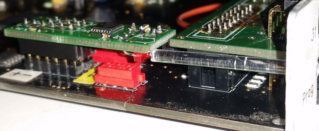

nachdem ich nun in den letzten Tagen meinen MiniLA Version MockUp in
Betrieb genommen habe, kamen mir einige kleine Ideen zur Verbesserung.
1. Ersetzen der JP2..5 durch einen Multiplexer, der von hinten durch
einen DIP-Schalter umgeschaltet wird. Vorteil: man braucht das Gerät
zum Umflashen Time- oder Stateanalysis nicht öffnen.
2. Eine kleine Extensionplatine machen, die die LEDs an die Frontplatte
bringt.
zu 1. auf die JP2..5 plus den JP6 könnte eine kleine Extension
aufgesteckt werden, die einen M74HC157 mit Pulldown-R für und Abblock-C
trägt. Zwei Adern gehen dann zur Rückwand (vielleicht auch nach vorn)
und dienen zum Umschalten von SELECT am MPX, dazwischen noch einen 100n
als Versicherung gegen Einkopplungen. Einwände? Spricht etwas gegen den
M74HC157?
zu 2. anstelle der THT-LEDs werden 3 2-polige Stiftleisten eingelötet,
die dann die Extension tragen und die dort montierten LEDs versorgen.
Eine optische Extension in Form eines Lichtleiters käme auch in Frage,
wie diese realisiert werden könnte, habe ich aber keine Idee.
Bin ich da irgendwo auf dem Holzweg?

So, bin einige Stücke weiter, die Extension mit Multplexer ist drin und
tut, was sie soll. Ich habe den Umschaltpin auf den unbenutzen Pin 7 des
Triggerports gelegt. Ein simpler Jumper zieht den Pin 7 auf GND und
schaltet damit auf Programmierung um.
Multiplexer ist ein SN74CB3Q3257PWR von TI, da ein Pin im
Programmiermodus eine andere Richtung hat, als im LA-Modus war ein
M74HC157 hier nicht verwendbar.

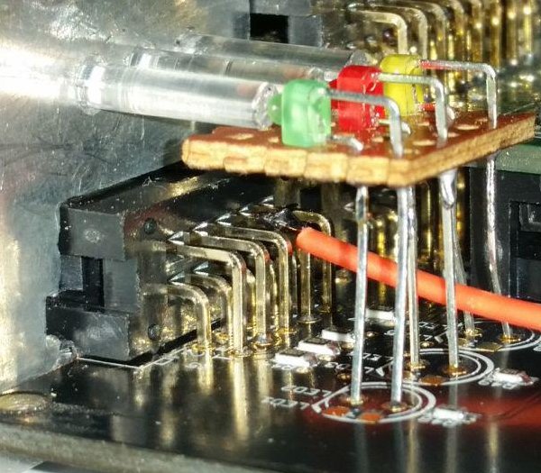

Die LED sitzt hier unter der Extension, das passte besser mittig auf die
Frontplatte.
Die Leiterplatte habe ich bei Aisler machen lassen, 2 davon habe ich
noch, auch vom SN74CB3Q3257PWR habe ich noch einige. wer das auch haben
will, kann sich gern per PN melden.
Die LED habe ich einfach mit ihren langen Beinchen hochgelegt, Durch die
Lochrasterzwischenebene ist das mehr als ausreichend stabil und ich
konnte die mit Lichtleiter von Reichelt direkt an die Frontplatte
bringen. Im Hintergrund sieht man in orange den Anschluss fuer den Pin7.
