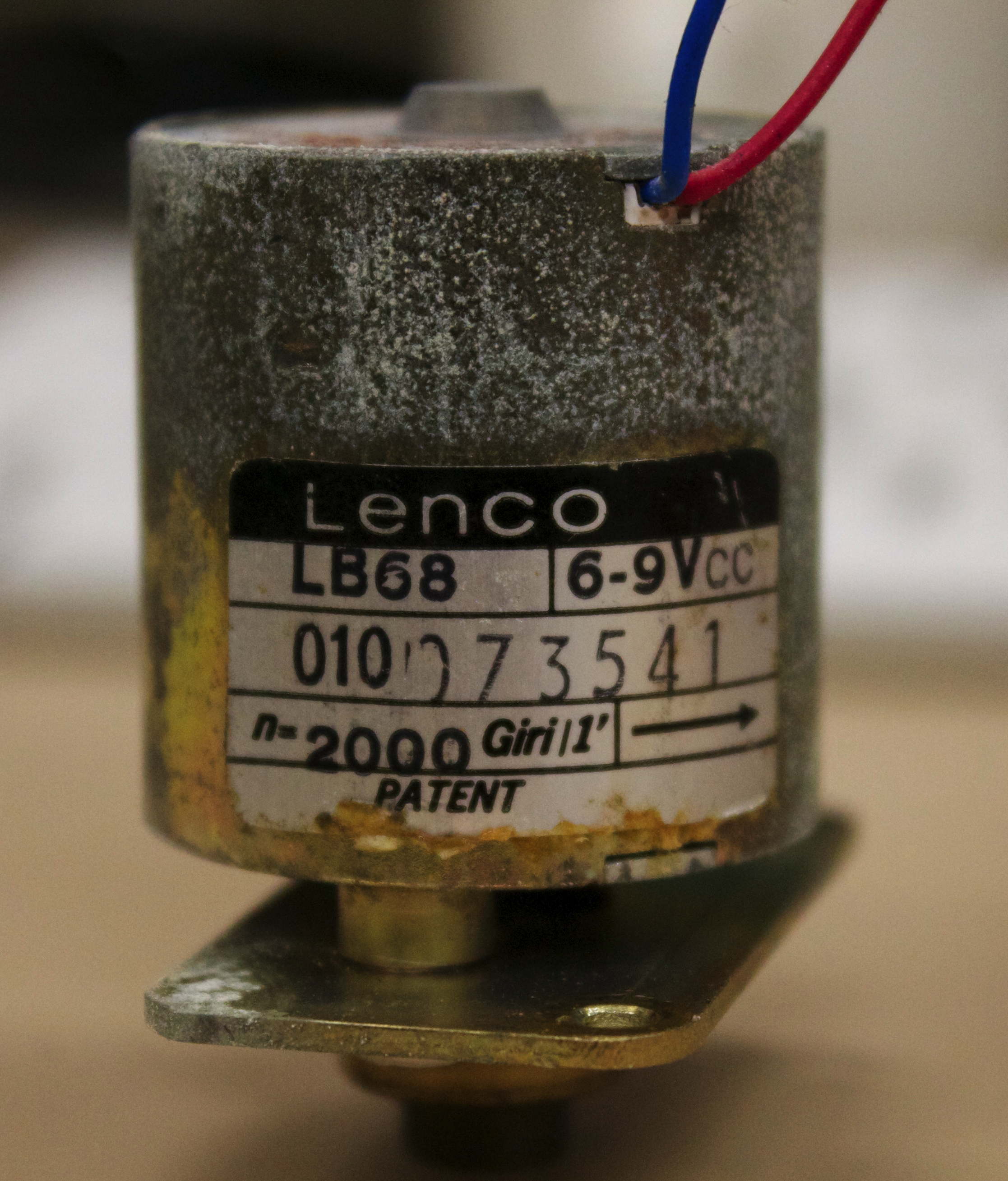

Liebe Elektromechaniker,
ich hoffe, jemand mit Erfahrung kann aus dem FF kurz erklären, was mich
als Unbefleckten vor Rätsel stellt:
Wenn bei einem kleinen permanent erregten DC Motor die Nennspannung als
Bereich angegeben ist (hier "6-9Vcc"), auf welche Spannung bezieht sich
dann die Drehzahlangabe (hier "n=2000 Giri/1'")? 6 oder 9 Volt?
Vielen Dank!
Charly

Ja, der Motor stammt scheinbar ursprünglich aus einem tragbaren
Plattenspieler, wird aber aktuell (nicht der abgebildete, aber ein
baugleicher) in einem anderen Kontext verwendet und ist dort defekt.
Ohne die Ansteuerung bereits gesehen zu haben, ist zu vermuten, dass die
Drehzahl des Motors gesteuert wird. Es handelt sich hierbei um ein
Medienkunstwerk und ich suche als Restaurator nach einem Ersatzmotor,
falls es nicht oxidiert Bürsten oder eine klemmende Welle sind.
Wie meinst Du, ist die Drehzahl geregelt? Eine elektronische Regelung
ist im Motor nicht verbaut. Oder meinst Du, dass bei 6V bereits die max.
Drehzahl erreicht ist und bis 9v nicht mehr steigt?
#5415569
So? Wie kommst Du darauf? Schon mal unter den Deckel geschaut, wo die
Kabel verschwinden?
Die Kabel haben übrigens nicht umsonst diese Farbgebung, denn die
Motoren wollen dann nämlich auch nur mit einer bestimmten Polarität
betrieben werden (falsch herum geht die integrierte Regelungselektronik
kaputt)
#5415581
> Kabel verschwinden?
> kaputt)
In dem Motor ist keine Elektronik
https://www.lencoheaven.net/forum/index.php?topic=24762.msg334979#msg334979
Gast #5415592
Jupp, das ist eine der wenigen Referenzen, die ich zu dem Motor finden
konnte. Ich suche nach einem baugleichen, oder technisch (und möglichst
optisch) passenden Ersatz. Das Problem ist, dass bei dem Medienkunstwerk
alle Bauteile sichtbar sind und keine Vorwiderstände oder
schaltungstechnische Veränderungen vorgenommen werden dürfen...
#5415612
Normalerweise hat ein DC-Mot. eine Nennspannung.
Auf die sich seine max. Drehzahl bezieht und bei der er auch
betriebssicher dauerhaft betreibbar ist.
Variabel ist die Nennspannung nur insoweit, daß man sie kurzfristig auch
mal "überziehen" kann, ohne daß der Mot. dann gleich "abraucht".
Grenzwertig ist das aber jedenfalls.
"Unterschritten" werden kann die Nennspannung aber jederzeit und auch
dauerhaft, ohne daß der Mot. dabei geschädigt wird.
Er dreht halt dadurch nur langsamer und auch nicht mit seiner
Nenn-Leistung.
Hat man nun eine Angabe wie bei Dir:
6 - 9V und dabei immer 2000 U/min, geht das niemals ohne
Drehzahlregelung.
Die muß auch nicht unbedingt im Motor selbst sein.
Es reicht auch aus, seine Drehzahl irgendwie zu kontrollieren.
Bzw. sicherzustellen, daß er zwischen 6 und 9V dadurch immer den Strom
bekommt, damit er bei einer Spannung x in diesem Bereich 2000 U/min
liefert.
Wenn Du die Nennleistung des Mot. aktivieren können willst:
Betreib ihn mit 9V.
Grüße

Gast #5416441
Vermutl. 2000 1/min bei Vollast (9V), aber:
> Der Sinn der Sache ist mir als Restaurator besser bekannt, als die
> schaltungstechnische Umsetzung. Aber die Elektromechanik ist einfach:
> ein Motor dreht mit Unwucht einen Klöppel über gespannte Saiten, eine
> Relais - oder besser eine Elektromagnet mit Klöppel haut auf eine
> Trommel oder Glocke. Das Ganze mit Photodioden als Interface und Timern,
> Quantisierung und ICs. Davon ganz viele et voilà: Musik.
Was passiert denn da genau: Es sitzt quasi ein Nocken auf der Welle des
Motors? Wenn der Motor angeschaltet wird, dreht er sich x Umdrehungen
(wie viele?) und hält dann wieder an. Der Nocken bewegt dabei den
Klöppel?
Da wird er sich kaum mit 2000 1/min drehen. Je nach Last ist der Motor
beim Anlaufen deutlich langsamer. Vermutlich reicht es aus, einen Motor
ähnlicher Größe mit ähnlicher Umdrehungszahl für die vom Erbauer
vorgesehene Spannung zu kaufen. Dann kann man hoffen, daß man ein
ähnliches Verhalten hinbekommt.
Datenblatt vom Originalmotor hat man sowieso nicht, kann also nicht mit
einem neuen Motor vergleichen. Feintuning muß man dann halt an den
Sensoren und "Timern" vornehmen. Wird der Erbauer auch so gemacht haben.
Alternative wäre, genau den gleichen Motor zu kaufen oder den alten
Motor zu zerlegen und restaurieren. Evtl. reicht ja Reinigen.
