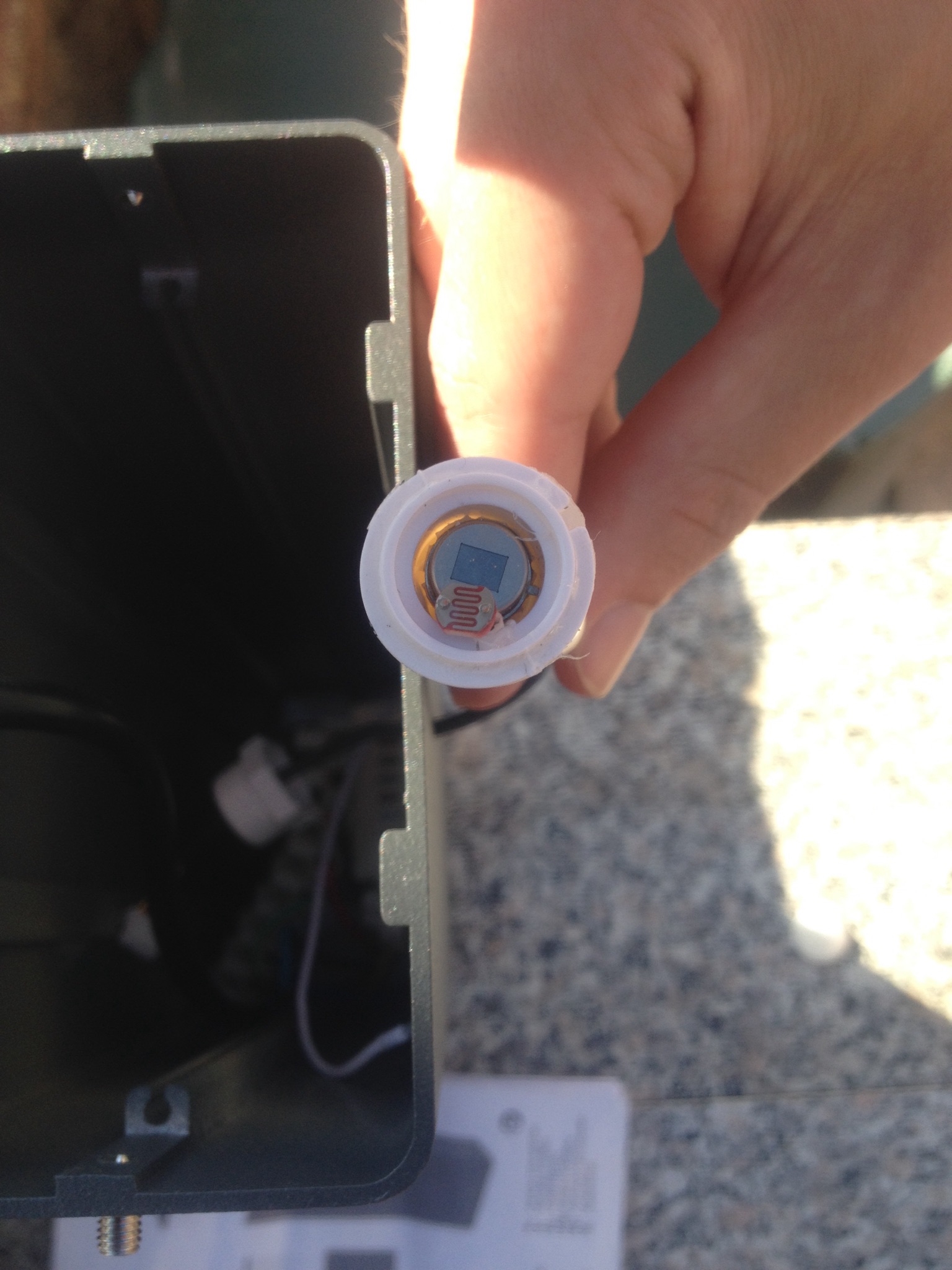

Ich habe eine LED-Außenleuchte die auf Bewegung reagiert, die
Außenleuchte hat einen 24-Modus und Dämmerdungsmodus. Die
LED-Außenleuchte soll aber immer an sein (Die Leuchte soll per Schalter
ein bzw. ausgeschaltet werden, der Schalter für den Stromkreis ist
bereits vorhanden).
Kann man den Bewegungsmelder kurzschließen, sodass dieser immer an ist?
Leider sind die verbauten Bauteile nicht ersichtlich, hat jemand
vielleicht einen Tipp?

Is nur der Sensor, was du da zeigst. Da irgend was kurzschließen, bring
nichts.
Da wo der eingesteckt ist, kann man mit Sicherheit einfach was brücken.
Man bräuchte aber einen Schaltplan, oder zumindest aussagekräftige
Bilder.
#5415693
Da die Leitung  4 polig ausgeführt ist, eine IR-Sensor und
ein LDR sich im Lampengehäuse befinden, ist mal anzunehmen, dass 2
Drähte für die Spannungsversorgung dienen (rot und schwarz) und die
anderen zwei jeweils vom IR-Melder bzw. vom LDR stammen...
Ein Foto der Steuerung wäre von Vorteil...

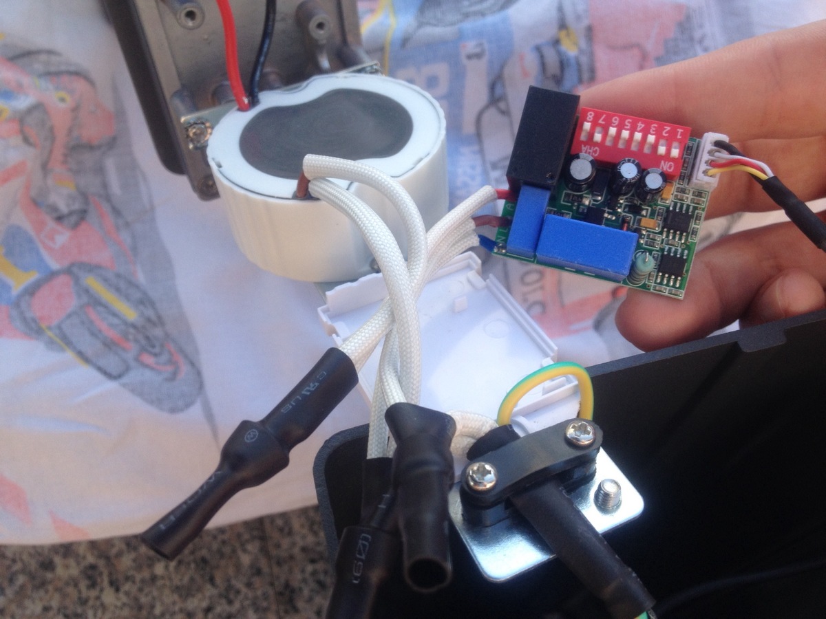

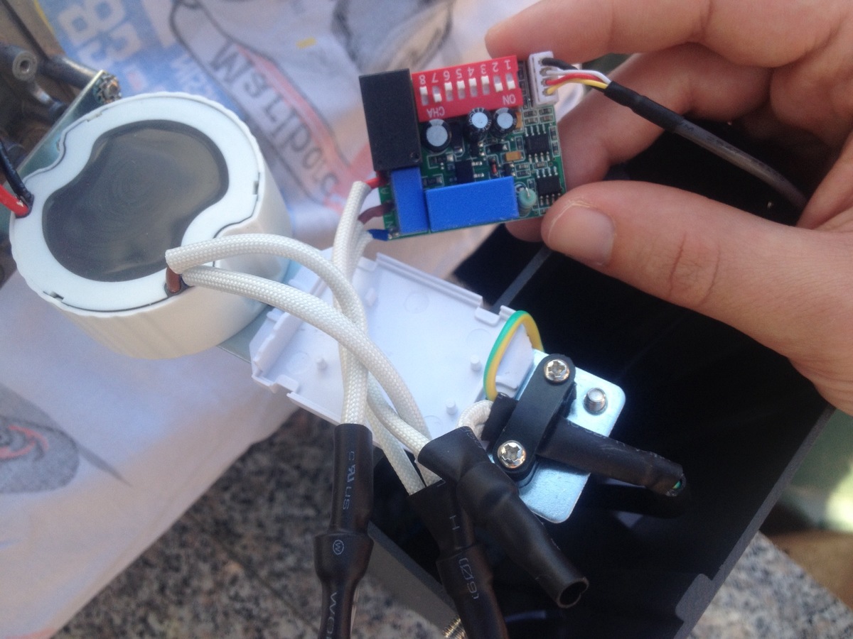

Gast #5416403
Danke für die Tipps:)
Der N-Leiter geht direkt zum Spannungswandler und zur Platine. Der
L-Leiter geht über die Platine für die Sensoren.
Kann man nicht einfach den L-Leiter direkt zum Spannungswandler führen
(und dann die Platine mit den IR-Sensor, die wohl wie ein Schalter für
den L-Leiter fungiert, entfernen)?
Gast #5416423
Du hast jetzt ganz gute Bilder gemacht, aber immer nur Top-View. Mach
mal je noch eines von der Seite und von Bottom.
Die blauen Teile sind sicher Kondensatoren für ein C-Netzteil für die
Steuerplatine. Bei dem schwarzen Block vermute ich ein Relais?
Wenn der L tatsächlich nur geschaltet wird, dann ja. Deshalb der Wunsch
nach Infos vom schwarzen Block.
