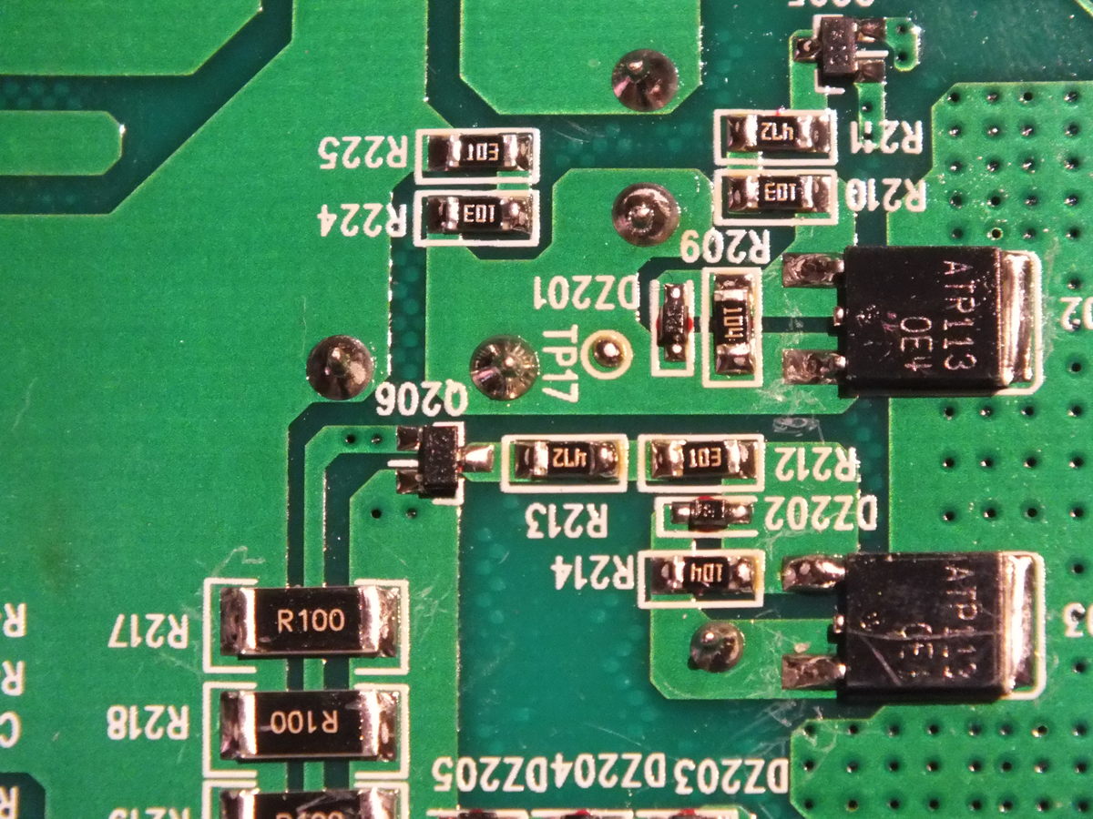

So, wie versprochen hier ein Bild von dem vermutlich defekten Bauteil.
Ich kläre jetzt noch ab, wie "dick" das Bauteil maximal werden darf...
Könnt Ihr eine genaue Ersatztype empfehlen, oder fehlen noch Angaben
dafür?
Ach ja, das Ladegerät an sich ist ein NKJ051B, Output: DC42V 3,6/4,1 A

Nur aus Interesse: Sieht tatsächlich wie ein aktiver
Zweiweg-Gleichrichter aus. Kannst du die ganze Schaltung als Bild
zeigen?

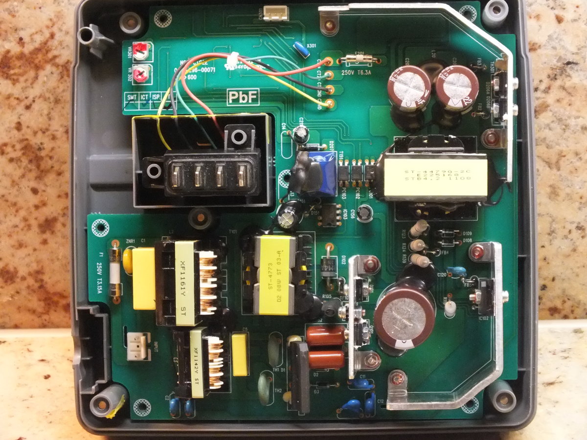

von Peter H. (pjoddi)
Hier ein etwas größerer Ausschnitt, leider habe ich momentan nur das
eine Bild...
von hinz (Gast)
> eine Bild...
So wird das nichts. Poste ein Foto auf dem man die Schrift zweifelsfrei
erkennen kann. Ggf musst du die Teile vorher reinigen.
Dass sie defekt sind steht ja eh noch gar nicht fest.

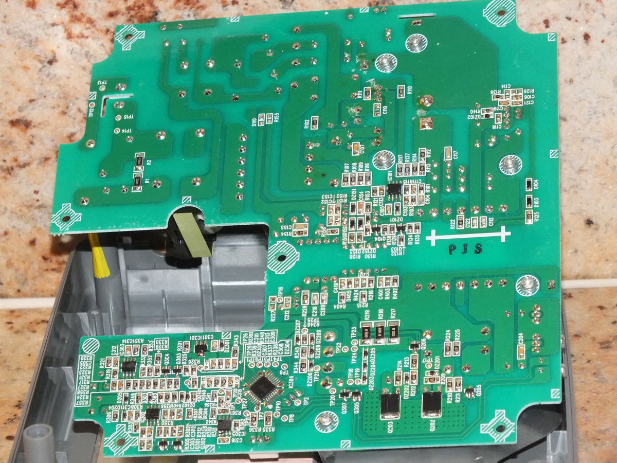

So - ich habe neue Bilder bekommen und möchte Euch die natürlich nicht
vorenthalten...
Wahrscheinlich habe ich das Gerät demnächst auch hier bei mir auf dem
Tisch, dann würde ich gern mit Eurer Hilfe mal reinmessen wollen...
Hier nun erst einmal die Bilder - ich hoffe die sind nicht zu groß...
Danke Euch allen!
Man sieht schon, der Gleichrichter sind die beiden Doppeldioden am
Kühlblech und die beiden ATP113 schalten den Ladestrom - über wirklich
lustige dünne Drähtchen und die 6,3A Sicherung.
