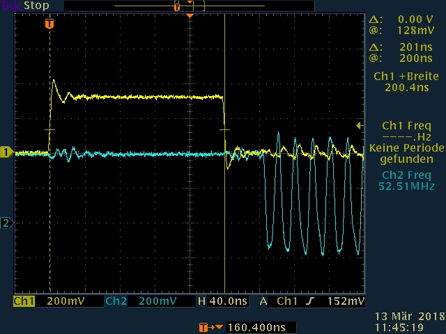

Den Port habe ich zu Testzwecken gesetzt. Im Ernstfall sind nur die
Befehle
XDMAC->XDMAC_CHID[1].XDMAC_CSA = &SPIBuffer[0];
XDMAC->XDMAC_GE = 0x02;
relevant.

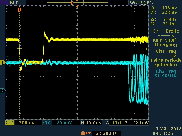

Tut sie auch, aber erst nach ca. 320 Nanosekunden ab Aufruf des
Interrupts.
Den Aufruf des Interrupts kann ich messen, weil der Timer zusätzlich
hardwareseitig einen Port triggert (TIOx).
Der Interrupt wird an der fallenden Flanke des Timersignals generiert
(gelb) und die SPI-Takte sind blau.
Das Phänomen sind nun diese ca. 310-350ns (Jitter durch die Latenz).
Für die paar Befehle scheint mir das sehr lange zu sein.
Caches sind alle aktiviert.
Ich habe sowohl die Interruptroutine als auch die Interruptvektortabelle
ins RAM verlagert, welches angeblich mit f(CPU)/2 = 150MHz läuft.
Das wäre eine Zykluszeit von 6,6 ns.
Es dauert also ca 50 Zyklen bis sich an der SPI etwas tut.
Ich könnte mir nun ca 30 Zyklen für Latenz und Ausführungszeit erklären,
kann aber die restliche Zeit nicht nachvollziehen.

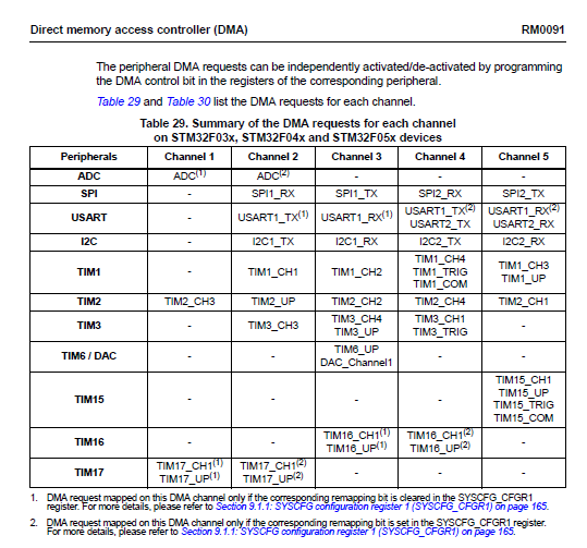

änderbar ist
oder
2.
Du machst es gleich richtig:
- Schaue im RM unter DMA nach, welchen DMA Channel dein Timer besetzt.
- Initialisiere diesen DMA Channel für dein SPI
- Initialisiere deinen Timer, dass er ein DMA-Request absetzt
Für einen STM32F0 sieht das so aus:

Habe weiteres herausgefunden.
Ich habe nun einen Port über die Laufzeit der Interruptroutine gesetzt
und gemessen.
Der grobe Rahmen sieht so aus:
__attribute__ ((section(".ramfunc")))
void TC8_Handler(void)
  register int value;
  PIOA->PIO_SODR = 1<<24;
  value = TC2->TC_CHANNEL[2].TC_SR;
  if ...
  else
  PIOA->PIO_CODR = 1<<24;
Mit 200ns Gesamtdauer inklusive etwas beiläufigem Code nach dem Start
des DMA sieht es gut aus.
Das komische ist aber dass die Ausgabe an der SPI erst NACH ENDE der
Interruptroutine beginnt, obwohl ich den DMA dafür bereits am Anfang der
Routine starte.
Es sieht also danach aus dass es nicht am Aufruf der Interruptroutine
liegt, sondern daran dass zwischen dem Startbefehl des DMA bis zum
Zeitpunkt an dem Daten an der SPI erscheinen über 200ns vergehen.
Das Problem (bzw. meines) scheint also am DMA zu liegen und nicht am
Aufruf des Interrupts.
Der DMA des M7 ist leider recht komplex, vielleicht habe ich da was
übersehen.
Ich versuche das ganze lowlevel zu verstehen und ASF von ATMEL möglichst
zu umgehen, weil das sehr verschachtelt und schlecht dokumentiert ist.
Ich war bisher der Meinung, dass die SPI den DMA triggern muss (mit dem
SPI_SR_TDRE Bit).
Ich gebe ja nicht nur einen Wert an die SPI, sondern eine Reihe von 6
Werten. Hatte ich nicht anfangs erwähnt, weil ich den Fehler leider
woanders gesucht habe.
Das klappt ja alles auch. DMA schiebt nacheinander die 6 Werte an die
SPI, ohne zeitlichen Verlust zwischen den Paketen.
Mit dem Timer soll lediglich bestimmt werden, wann das Senden der 6
Pakete beginnt.
Und eben bis das Senden des ersten Pakets beginnt, dauert es länger als
die gesamte Interruptroutine.
Deaktviere ich z.B. den DMA und schreibe im Interrupt manuell etwas an
die SPI, dann erscheint dies noch während der Laufzeit des Interrupt an
der SPI. Ca 150ns ab Interrupt, also 150ns früher als mit DMA.

von Christopher J. (christopher_j23)
Bezüglich der Frage ob es möglich ist, mittels Timer direkt den
DMA-Transfer zu triggern, hier mal ein Auszug aus dem Kapitel des
PWM-Controllers "49.2 Embedded Characteristics" aus dem Datenblatt des
SAM E70:
> 8 Comparison Units Intended to Generate Interrupts, Pulses on Event Lines and
DMA Controller Transfer Requests
Dazu dann noch die Tabelle in "35.4 DMA Controller Peripheral
Connections", wo explizit PWM0 und PWM1 gelistet sind und man kann ganz
sicher sagen, dass man DMA-Transfers auch direkt per Timer/PWM triggern
kann.
Ich muss aber sagen, dass die Atmel-Datenblätter an der Stelle schon
ganz schön verschwurbelt sind. Bei anderen Herstellern findet man
eindeutig schneller einen Hinweis ob das so überhaupt möglich ist und
wenn ja, dann wie.
von Joachim (Gast)
Christopher J. schrieb:
> dann hast du einen gleichzeitigen Buszugriff von
> DMA und deinem Code auf den RAM. Einer muss dann warten.
Das ist mir klar.
Es wundert mich eben nur, dass trotz dieses ganzen Multiport-RAM und
mehrfacher Buscontroller es trotzdem ca. 60 Taktzyklen braucht, bis der
DMA nach der Freigabe mal in die Gänge kommt und die SPI befeuert. Eine
Latenz von einigen wenigen Buszyklen wäre ja kein Problem.
60 Taktzyklen für etwas erinnern mich eher an die alten 8086-Zeiten :-)
Ja es sind 60, nicht 30, denn bisher hatte ich mit 150MHz gerechnet.
Stimmt aber nicht, denn wie es scheint läuft der Code mit 300MHz aus dem
Cache.
200ns Verzögerung DMA<>SPI / 3,33ns = 60.
Test schrieb:
> Wie sieht das ganze Verhalten aus, wenn der ISR Code im Flash verbleibt?
> Das sollte ja schnell zu testen sein.
Es ändert sich messbar gar nichts.
Der Cache scheint dies bei der kurzen Routine gleich zu beschleunigen,
egal woher der Code stammt und selbst egal ob die Vektortable im Flash
oder im RAM liegt.
Ich habe folgende Kombinationen getestet:
- Code im Flash, Caches deaktivert, Dauer ca. 900ns Interruptstart bis
SPI
- Code im RAM, Caches deaktviert, Dauer ca. 640ns
- Code im Flash, D-Cache aktiviert, Dauer 600ns
- Code im Flash, D+I-Cache aktivert, Dauer 320ns
- Code im RAM, D+I-Cache aktiviert, Dauer 320ns
Das erscheint plausibel. Aus dem Cache läuft alles mit maximaler
CPU-Frequenz. Aus dem RAM ohne Cache mit halbem Takt (150MHz).
Das sind die 640 zu 320ns Laufzeitänderung.
RAM + Cache zusammen bringt nichts, da Cache 2x schneller als Code im
RAM.
Das Flash ist sogar noch überraschend schnell.
Ich glaube im Moment, die letzte Möglichkeit ist, alles in den TCM zu
verfrachten und schauen ob es beim vollen CPU-Takt und ohne den Cache
etwas bringt bzw. ob der DMA irgendwie vom Cache beeinflusst wird.
Tja, sonst muss dann eben so sein.
Joachim
