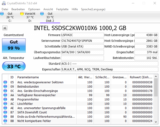

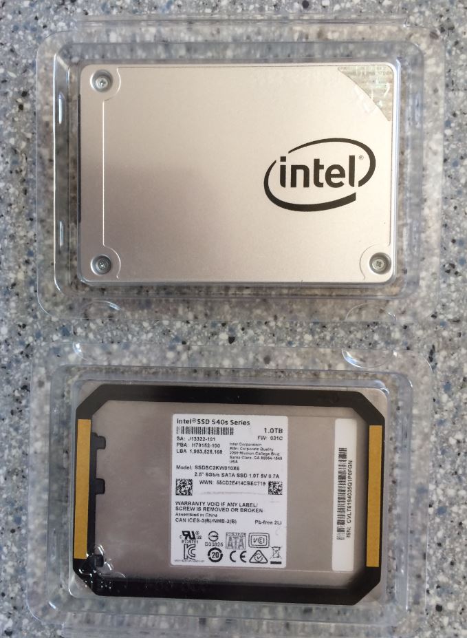

Ich habe 2 Stück Intel SSD mit 1TB abzugeben.
Laut CrystalDisk haben die SSDs gut 100 Betriebsstunden, siehe
Screenshot. Die andere SSD hat die gleichen Werte, weil die SSDs als
Raid-0 Array konfiguriert waren. Das Raid wurde vor Ausbau der Platten

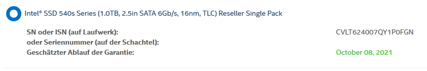

aufgelöst, sie können also direkt verwendet werden. Laut Intel Warranty
Check besteht läuft die Herstellergarantie noch bis Oktober 2021, also
noch gut 3 Jahre.

#5428903
Diese SSDs haben im Laufe ihres Lebens jede Minute 716Mb geschrieben?
o.O
@r2d3
Ja. Wären das Consumerplatten hätten sie schon fast die Hälfte ihrer
garantierten Lebenserwartung hinter sich.
Bei Bsuiness Platten wie die werden aber viele Reservesektoren bzw.
"overprovisioning" bereitgestellt.
#5428963
Komisch.
Für eine Consumerplatte mit 1TB lebt wird nur 8-9TB Schreibleistung
garantiert? (Faktor 8)
In der c't 3/2017 haben die Billigplatten bei 240GB Kapazität
Schreibleistungen von 100TB weggesteckt.
Während die 850 Evo bei einer Kapazität von 4 TB eine garantierte
Schreibmenge von 300 TB hatte, wurde dieser Wert für die 860 Evo auf
2.400 TB verachtfacht.
Quelle:
http://www.pcgameshardware.de/SSD-Hardware-255552/Tests/Samsung-860-Evo-Pro-1248531/
=> Faktor 75

Die SMART-Werte sind in der Tat nicht wirklich schlüssig. Warum kann ich
auch nicht sagen. Die geschriebene/gelesene Datenmenge dürfte korrekt
sein, die Betriebsdauer kommt mir aber auch etwas niedrig vor. Die 3TB
wurden genau einmal in einem Rutsch befüllt, weil das RAID als
Dropbox-Laufwerk diente. Anschließend wurden allerhöchstens noch einige
zig Gigabyte zusätzlich geschrieben, weil der Rechner nur von einer
Praktikantin zum Scannen von Büchern benutzt wurde. Müsste ich schätzen,
würde ich sagen 300-500 Stunden Gesamtzeit. Mehr sicher nicht.

#5431120
Vorab: Ich bin aus Holland und hatte nie gute Noten für Deutsch...
SSD platten haben Verschleiß. Wenn mann sie beschreibt werden nach und
nach NAND-zellen schlecht und ausgeschaltet.
Wie schnell sie kaputt gehen ist abhängig von Typ NAND, die Menge, und
wichtiger, die extra Zellen die im SSD verbaut sind. (www.anandtech.com
hat viele Infos darüber)
es hängt van typ ab, wie 'Read Intensive' oder 'Write Intensive', ob es
eine professionelle oder Konsumer platte ist wie viel extra verbaut ist.
Es wird meistens nicht in Datenblatt erwähnt, aber es wird so zwischen
10 bis 100% oder mehr der zur Verfügung stehende Kapazität sein.
Daher sind Fehler normal, und kein Problem wenn’s weniger sind als diese
'Überkapazität'. Ist die nämlich voll, geht die platte im 'read-only'
Modus oder Mann bekommt Schreibfehler wie bei eine normale Festplatte.
Wie lange die platte aushält wird als 'DWPD - Drive Writes Per Day' oder
als eine 'X TB' ins Daten Blatt aufgelistet. Consumerplatten haben
meistens so ungefähr 0,l-0,5x DWPD, das währen bei eine 1TB SSD
100-500GB pro Tag. Enterprise Write-Intensive platten kommen mit 10-25x
DWPD klar.
Die hier angebotene platte macht laut Daten Blatt 40GB host-writes pro
Tag für 5 Jahre.
Also 40x5x365 = 73.000 GB. Die platte hat nur 2861GB, also ungefähr 4%
'gelitten'.
