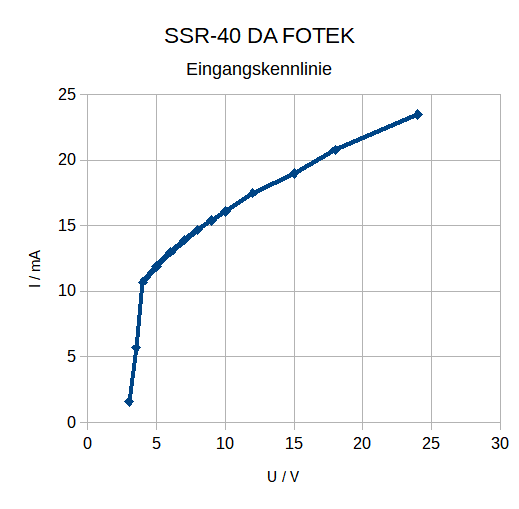

von Wolfgang (Gast)
Paul H. schrieb:
> Oder vielleicht ein alternatives SSR, das mit weniger Steuerstrom
> schaltet?

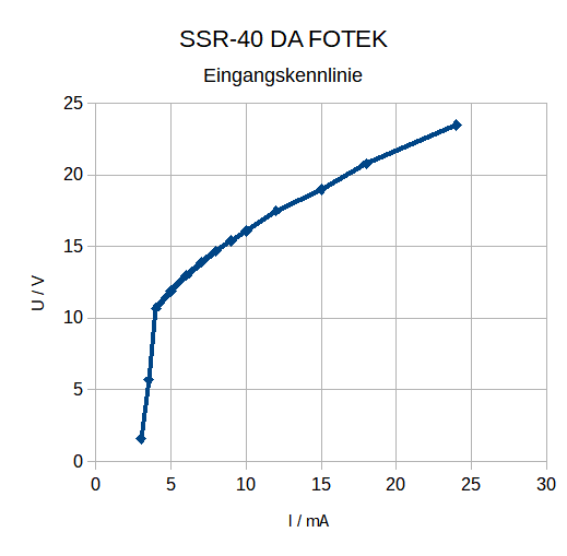

Bei einem SSR-40 DA von Fotek, dass hier allerdings etwas
überdimensioniert wäre, wird die Eingangs-LED wohl mit einer Art
Stromregelung betrieben. Die Kennlinie sieht jedenfalls im Vergleich zu
einer LED mit Vorwiderstand deutlich abgeflacht aus.
Ein ATmega328 mit 5V dürfte das Ding gut direkt treiben.
Auch die 34mA würde er noch hin kriegen. Die Maximum Ratings sprechen
IMHO von 40mA pro I/O-Pin.
von Wolfgang (Gast)
Wolfgang schrieb:
Sorry, da waren die Achsen vertauscht. Hier mit richtiger Beschriftung.
Vielleicht kann ein Moderator das hinbiegen. ;-)

von Paul H. (pauleheisster)
Wolfgang schrieb:
>> schaltet?
Super , ihr habt mir sehr geholfen. Da das ganze über die Hochschule
geht und ich den Fotek nicht bei Reichelt, Conrad und Co. gefunden habe,
werde ich wohl einfach mal das von mir oben beschriebene SSR probieren.
Zur Not dann halt doch mit Transistor vorgeschalten.

von Michael B. (laberkopp)
Wolfgang schrieb:
> Die Maximum Ratings sprechen IMHO von 40mA pro I/O-Pin.
Datenblätter muss man auch lesen können.
Die 40mA liefert er nicht frewillig.
Sondern das ist der maximal Strom den man von aussen reindrücken darf,
er fliesst dann über die Eingangsschutzdioden ab, bevor es zum latch up
kommt.
Freiwillig 'garantiert' kommen aus den Ausgängen nur 20mA.
Das sieht so gar nicht nach Konstantstrom aus, man könnte erwarten einen
JFET als Stromlimiter in Reihe mit der IR-LED aber selbst dafür ist es
zu wenig konstant, 20mA reichen also bei 5V locker und damit ein
Ausgang.
Das Datenblatt schweigt sich DAZU allerdings aus, das redet nur von 34mA
ohne Rahmenbedingungen zu nennen.
