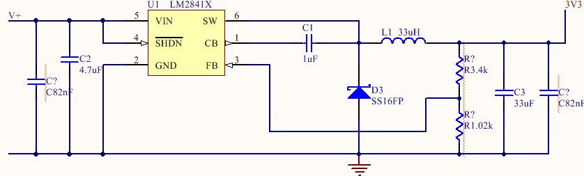

ich habe vor einen Abwärtswandler zu entwerfen. Eingangsspannung 24V
Batterie, Ausgang 3.3V. Meine Schaltung ist in der Abbildung 1 zu sehen.
Datenblatt zum Wandler: http://www.ti.com/lit/ds/symlink/lm2841.pdf
Nun habe ich an entsprechende Filtermaßnahmen gedacht und bin auf die
Methode mit einer Ferritperle am Eingang gestoßen. LC-Filter fliegt aus
Platzgründen raus. Die Idee habe ich aus folgender Seite:
https://www.richtek.com/Design%20Support/Technical%20Document/AN045
Auf Figure 12 sieht man, dass parallel zur Ferritperle noch ein
Kondensator mit 10µF geschaltet ist.
Meine Fragen:
1. Soll das einen Tiefpass bilden, wenn hohe Frequenzen auftreten und
die Perle hochohmig wird?
2. Wie bestimme ich in meinem Anwendungsfall die Ferritperle bzw. den
Filter?
Vielen Dank

Du meinst aber nicht parallel, es ist eher ein Pi-Glied. Also 10µF am
Eingang, dann der Ferrit und dann wieder 10µF.
Es ist kein wirklicher Tiefpass. Die Ferrite haben eine andere Impedanz
zu Frequenz Kennlinie.
Ich verwende Ferrite von Würth. z.B.74279205
Wennst du das Datenblatt von diesen Ferrit anschaust, findest du die
typical Impedance Characteristics. Die hat ein Impedanz-maximum bei
150Mhz und wird bei kleinerer und größerer Frequenz weniger.
Einschaltregler produziert, aufgrund seiner Schaltfrequenz immer
Transienten(das sind Signalgemische mit hohen Frequenzanteilen) am Ein-
und Ausgang.
> Filter?
Im Datenblatt eines Ferrites ist immer die Maximum Impedanz z.B. bei
100MHz angegeben. Die 74279205 hat bei 150MHz 1050 Ohm. Je höher dieser
Widerstandswert ist desto mehr dämpft der Ferrit das Signal(den
Transient).
Wichtig bei der Auswahl ist aber auch das rated Current, also der max.
Gleichstrom und der DC-Resistance(bildet einen Spannungsabfall über den
Ferrit, der u.U. nicht zu hoch werden darf)
Auch die Bauteilgröße ist wichtig, wenn man versucht möglichst klein die
Schaltung aufzubauen. Da tut man sich beim Layouten u.U. leichter.
Zusätzlich würde ich immer eine Suppressor-Diode am Eingang verbauen.
z.B. bei 15V-Eingangsspannung eine SMAJ15A.
Ich hab mal einen Schaltregler gebaut der mir beim
Einschalten(Eingangsspannung anlegen) immer abgebrannt ist.
Mit dem oszi habe ich gesehen, dass beim Einschalten eine Überspannung
am Eingang auftrat, welche höher war als die maximum VCC vom
Schaltregler.
Mit der Suppressor-Diode habe ich dies dann verhindern können.
mfg
Mike

Die Ferritperle am Eingang dient dazu, die Störungen, die beim Schalten
des Abwärtswandlers entstehen, zu verringern, oder? Der Wandler von TI
hat eine Schaltfrequenz von 550kHz.
Also, müsste ich theoretisch alle Frequenzen darüber filtern, um ein
sauberes Eingangssignal zu haben, richtig?

Wie hoch die leitungsgebundene Abstrahlung deines Schaltreglers welcher
mit 24V Eingangsspannung betrieben wird hängt ab von:
Schaltfrequenz, Ausgangsleistung, EMV-gerechtes Layoutdesign, ...
Man kann m.E. vorher nicht berechnen wie hoch die leitungsgebundene
Abstrahlung ist. Man kann sie nur Messen(Spectrumanalyser mit
Netznachbildung) Sie hängt eben sehr stark damit zusammen wie man die
Bauteile und die Kupferbahnen auf der LP positioniert.
Die Schaltung würde auch ohne Filter funktionieren.
Wenn es kein Produkt wird, dann kann im schlimmsten Fall die Abstrahlung
selbst deine Schaltung stören oder andere elekt. Geräte.
Um ein Produkt auf dem Markt zulassen zu können, wird diese Abstrahlung
in einem EMV-labor vermessen und darf bestimmte Limits(dBµV) nicht
überschreiten.
Genau so ist es.
Nicht 'Eingangssignal' sondern saubere Betriebsspannung.
Es soll verhindert werden, dass
- andere Geräte, die mit an diesem Netz hängen, gestört werden und dass
- Abstrahlung über die Versorgungsleitungen stattfinden kann.
Letzteres Problem ist um so schlimmer, je höher die Freqzenzen werden.

Genau mit diesem Schaltregler und der von National/TI vorgebenen
minimalen Außenbeschaltung (ohne Drossel oder Dämpfungsperlen) und
Wandlung von 10-30 auf 5 V bei einer Last von 0,3 A habe ich die
leitungsgebundenen Störungen nachgemessen.
Für EN55011A lagen die Störungen im gesamten Bereich mindestens 18 dB
unter dem Grenzwert.
Bedingung: MLL4 mit kürzester Leitungsführung.
Bitte erst messen und dann Panik machen.

Ich bin kein Experte in Sachen EMV, daher aus reiner Neugier gefragt:
der TE möchte am Eingang eine Ferritperle implementieren. Der Eingang
ist jedoch eine Batterie. Zu diesem Zeitpunkt konnte ich nirgends lesen,
dass an der Batterie noch andere Lasten hängen, insofern gehe ich bis
dato davon aus, dass lediglich der Buck Wandler an der Batterie hängt.
Welchen Sinn macht die Ferritperle am Eingang? Leistungsgebundende
Störung (conducted emission) am Eingang würde ich also ausschließen. Die
Ferritperle am Eingang für strahlungsgebundene Störung (radiated
emission) kann ich ebenfalls nicht nachvollziehen.
Meine Frage an den TE ist demnach:
Hängen noch weitere Lasten an der Batterie?
Vielleicht mag ja jemand dazu Bezug nehmen und mich weiter aufklären.

Wieso würdest du die ausschließen? Genau dafür verbaut man die doch: Um
die Stromspitzen, die der Wandler aufnimmt, von der Leitung vom Eingang
fernzuhalten. Unabhängig davon, ob noch weitere Geräte dranhängen,
schließlich ist die Zuleitung in den seltensten Fällen geschirmt und
würde so super abstrahlen.

Ich nehme die Batterie als eine sehr steife Gleichspannungsquelle an,
die ausgangsseitig mit einem immens großen C modelliert werden kann.
Oder anders ausgedrückt:
Die Batterie kann die Stromspitzen liefern, ohne das die
Batteriespannung einbricht.
Vielleicht liege ich in meiner Annahme falsch, aber die Stromspitzen vom
Buck Wandler beeinflussen die Lebensdauer der Batterie eher geringfügig.
Wenn dem so ist, und an der Batterie eh eine konstante Spannung liegt
aufgrund der großen modellierten Ausgangskapazität, und darüber hinaus
auch keine weiteren Verbraucher an der Batterie hängen, dann sehe ich
keinen Grund für die Ferritperle.

Das ist richtig, wenn man die Induktivität der Zuleitungen
vernachlässigt. Aber gerade die sorgen dafür, dass auf den Leitungen die
Spannung abfällt, wenn man den Eingang nicht filtert.

Ja, die Spannung an der Batterie bleibt konstant - aber die Spannung
über der Zuleitung nicht. Und das verursacht Störungen.

...was vollkommener Blödsinn ist (sorry), jedenfalls aus HF-technischer
Sicht und allein um die geht es beim Thema Abstrahlung.
Und selbst wenn dieses (falsche) Modell richtig wäre: Was die Batterie
macht, sagt nichts darüber aus, was die Leitungen zwischen Batterie und
Gerät tun.
Evtl. kann man sich Ferrite sparen, wenn diese Leitungen sehr kurz sind.
(Was in welcher Situation als 'sehr kurz' zu bewerten wäre, ist wieder
ein anderes, komplexes Thema.)

Wir haben zwei Kondensatoren am. Eingang des Buck Wandlers (4.7uF und
irgendwas mit nF).
Welcher Spannungsabfall über der Leitung fällt an, und wen genau stört
dieser Spannungsabfall? Der Batterie? Dem. Buck Wandler? Dem Nachbar
nebenan?
Wenn an der Leitung weitere Verbraucher hängen, oder sich in der Nähe
der Leitung andere Verbraucher befinden, kann ich den Sinn des Ferrits
nachvollziehen.
Ich habe aber noch nicht vollkommen verstanden, wen genau der lückende
Strom zwischen zwei Kondensatoren stören sollte, wenn dort weit und
breit niemand ist, den man stören kann.

M.A. S. schrieb:
> Alexander schrieb:
>> Dem Nachbar
>> nebenan?
> Rettet dem Dativ!
Danke für den Hinweis - nach über 7 Jahren im Ausland merke ich, dass
mein Feingefühl ein wenig verloren geht. Das muss ich noch mal
auffrischen :)
> Inhaltlich: Genau den! Es geht hier um mögliche Störabstrahlung (bzw.
> deren Vermeidung)!
Es ist ein 24V zu 3,3V Wandler mit ner 1A Diode am Ausgang. Wir bewegen
uns hier also bei wenigen Watt. So wirklich viel Leistung fließt da nun
nicht.
Und genau da hört mein Wissen im Bereich EMV so langsam auf. Ist das
wirklich genug Leistung (24V, <200mA am Eingang), um den Nachbarn, der
über 20 Meter entfernt ist, über Strahlung (Radiated Emission) zu
ärgern?
Denn leistungsgebundene Störung (Conducted Emission) gibt es in dem
Sinne nicht, weil der Nachbar nicht an derselben 24V Batterie hängt.
Irgendwo muss ein Denkfehler bestehen :/
Gruß,
Gast #5417668
Alexander schrieb:
> den Nachbarn, der über 20 Meter entfernt ist
Und woher willst Du das wissen? Das Ganze soll auch "im schlimmsten
Falle" problemlos arbeiten, wenn also zwischen der Batterie/Kabel/Gerät-
Kombination und möglichen Empfängern nur eine Wand liegt.
Außerdem (da ich nicht beurteilen kann, ob gerade geschriebenes
zutrifft):
Das alles kam vom TO selbst. Sogar, wenn EMV bei diesem Projekt
unproblematisch wäre - will er vielleicht a.) trotzdem sichergehen
bzw. immer Minimale Maßnahmen anwenden oder b.) trotz der Batterie hier
den Wandler auch mal woanders einsetzen können oder c.) ... d.) ... etc.
#5417803
Bei EMV reden wir von Störgpegeln, die so gering sind, dass ein
Radioempfänger im selben Raum nicht nennenswert gestört wird.
Im Bereich der leitungsgebundenen Störungen sind das Pegel im uV- bis
mV-Bereich.
Leistungen im Watt-Bereich, umgewandelt in Hochfrequenz, reichen aus um
tausende km weit zu funken - soviel zu der "niedrigen" Leistung des
Prüflings.
Die Ferritperle am Eingang bewirkt eine höhere Impedanz im HF-Bereich.
Das bewirkt, dass der Stromripple am Eingang des Wandlers nahezu zu 100%
durch den Stützkondensator fließt, und nicht die Stromzuführungsleitung
verseucht, die dann als Antenne abstrahlt.
Solch ein Eingangsfilter mit Ferritperle und MLCC-Stützkondensatoren
kann einen recht hohen Gütefaktor erreichen. Mit der Folge, dass bei
Eingangsstromsprüngen die Eingangsspannung überschwingt und den Wandler
zerstört. (s.eines der vorangegangenen postings).
Abhilfe schafft hier entweder eine suppressor-Diode oder ein parallell
geschalter passender Elko, der den Gütefaktor nach unten drückt.
Gast #5417851
Mike schrieb:
> Hallo
Du meinst 10nF, wenn überhaupt.
Ferritperlen sind wirksam bei Frequenzen um die 10-1000MHz - und da gibt
es riesige Unterschiede. Wirklich riesige. Aber ein 10µ-Kerko bewirkt
bei solchen Frequenzen gar nichts mehr, der wirkt als Spule - kuckt man
beim Hersteller, da gibts ein Z über f Diagramm.
Schlimmer noch, falsche Ferritperle + falscher Kondensator können
durhaus auch hohe Güten aufweisen, was dann zu Schwingungen führen kann.
Hatte schon EMV-Probleme exakt damit(Netzrückwirkungen).
Ich empfehle darum, Simulationen solcher Filter zu machen. Die Modelle
werden von den Herstellern meist angeboten, oder man strickt sie sich
selber.
Das Bauchgefühl muss auch bei EMV-Maßnahme Zuhause bleiben. Wer
Ferritperlen verbaut, ohne genau zu wissen warum, sollte sie lieber
weglassen. Sie kosten Geld, und wenn das etwas bewirken soll, muss man
schon etwas mehr Hirn als "Großzügig über der Platine ausgießen"
hineinstecken.
Gast #5417874
Da ist offensichtlich noch kein einziges Milliampere in eine Last
geflossen.
Mein erster Gedanke wäre, bring die Schaltung erstmal vernünftig zum
funktionieren. Wenn sie nicht geht oder ständig der Regler abraucht kann
man auch keine Abstrahlung messen. Für ne vollständige Messung muß sie
mindestens ein paar Stunden unter Vollast laufen.
First make it work, than make it nice
MfG Klaus
Gast #5417888
Hallo
Ich verbaue bei Schaltreglern immer einen Ferrit am Eingang.
Dass muss ich machen um die leitungsgebundene Abstrahlung unter die EMV
vorgeschriebenen Limits zu drücken.
Wenn es kein Produkt wird und wenn es in einer Umgebung betrieben wird
in welcher nachweislich keine anderen elek. Geräte gestört werden ist
ein Ferrit nicht notwendig.
Ein Hardwareentwickler würde aber immer einen Ferrit(und eine
Suppressordiode) einbauen weil so ein Schaltregler in der Regel auf
einer PCB aufgebaut wird.
Wenn man erkennt dass der Ferrit nicht notwendig ist wird ein 0R
gesetzt.
Wenn die Suppressordiode nicht notwendig ist wird sie einfach! nicht
bestückt.
Anders herum: Wenn man die PCB hat ohne Ferrit und man kommt später
darauf dass dieser Ferrit doch wichtig ist dann ärgert man sich weil man
wieder eine neue PCB benötigt was eben Geld und Zeit kostet.
mfg
Mike
(Firma: matzetronics) #5417891
> Platzgründen raus.
Und wieder wird die sinnvolle Lösung von vorneherein ausgeschlossen.
Erstens ist eine HF Drossel und ein C nicht groß und zweitens hat man
damit die Möglichkeit, durch sinnvolle Dimensionierung selbst Störungen
auf der Grundfrequenz des Wandlers zu dämpfen. Ferritperlen verrunden
zwar Flanken auf VHF und UHF, sind aber auf niedrigen Frequenzen
wirkungslos.
