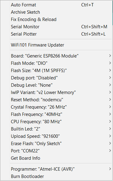

von Holger K. (holgerkraehe)
So, ich habe nun mal etwas zusammengetragen.
Anbei das .ino file.
Zum Vorgehen:
- NRF24 ist wie folgt verbunden:
  pinMode(0,OUTPUT);  //SCK
  pinMode(5,INPUT);   //MISO
  pinMode(4,OUTPUT);  //MOSI
  pinMode(2,OUTPUT);  //CS
  pinMode(15,OUTPUT); //CE
Ein Funkmodul ist nicht in Reichweite.
Somit könnte dies theoretisch jeder mit nur einem NRF nach"bauen"
Ich habe meine RF24 Library entsprechend angepasst, dass diese bei
eienem ESP8266 automatisch SoftSPI macht. Einige Ports sind noch
hardcoded. Ist erstmal aber irrelevant.
Was geschieht:
Wenn ich das ino so wie es angehängt ist herunterlade, so ergibt sich
ERR01.png nach dem Starten.
Wenn ich genau dasselbe .ino nochmals herunterlade, ergibt sich
ERR02.png.
Wenn ich nun genau dasselbe .ino noch mit HTTP_CLIENT Debug
herunterlade, ergibt es ERR03.txt
Ab irgend einem Punkt gibt es nur noch connection refused, aber keinen
wdt mehr.
ERR04.txt -> hier wurde der vorgeschlagene
Serial.println(ESP.getFreeHeap()); eingefügt. Der freie Speicher bewegt
sich im Bereich von 41760 Bytes. Sollte also gut sein ;)
Interessanterweise, schafft es diese Version kein einziges mal, einen
GET zu senden.
ERR05.txt -> hier wurde der Serial.println(ESP.getFreeHeap()); wieder
entfernt, und auf Gut Glück einfach nochmals versucht. Siehe da, es gab
eine Exception.
Für mich ist dieses Verhalten äusserst fragwürdig!
Mir ist bewusst, dass die pushData.php URL vorhanden ist.
Es darf jeder soviel pushen wie er möchte!
Auch die SSID ist nur eine Temporäre. Daher keine Bedenken!
Anbei befindet sich noch meine angepasste RF24 Lib.
Nachtrag:
Wenn ich die RGB-LED auskommentiere:
  //pinMode(12,OUTPUT); //B
  //pinMode(16,OUTPUT); //R
  //pinMode(14,OUTPUT); //G
  //analogWrite(12,120);
  //analogWrite(14,150);
  //analogWrite(16,200);
Scheinen die Fehler wie von Geisterhand massiv besser zu werden.
Dann ergibt sich ERR06.txt
Leider kommt am ende dennoch ein wdt
Kann sich dies jemand erklären? Liegt dies am PWM?
Bei ERR07.txt wurde nun der Heap wieder überwacht.

Ich flashe immer mit den angehängten Einstellungen (mit ausnahme der
Baudrate natürlich)
von Stefan F. (Gast)
Versuche es mal mit der anderen (älteren) lwIP Variante. Die neue v2
habe ich noch gar nicht verwendet, weil ich mit der alten zufrieden bin
(kein Bock auf neue Probleme, der ESP hat mich schon genug Nerven
gekostet).
Nochwas, ich kann es gar nicht oft genug herunter beten: Instabilitäten
werden sehr häufig durch schlechte Stromversorgung verursacht. Das
Netzteil muss alleine für den ESP mindestens 400mA liefern können.
Steckbretter eignen sich schlecht. Die Kontakte haben häufig zu viel
Übergangswiderstand und die typischen Dupont-Kabel sind zu dünn. Dazu
kommt, dass die Kapazitäten zwischen den Kontakten die Funktion des
Flash Speichers stören können, wenn dessen Daten-Leitungen auf die
Stiftleiste herausgeführt sind.
