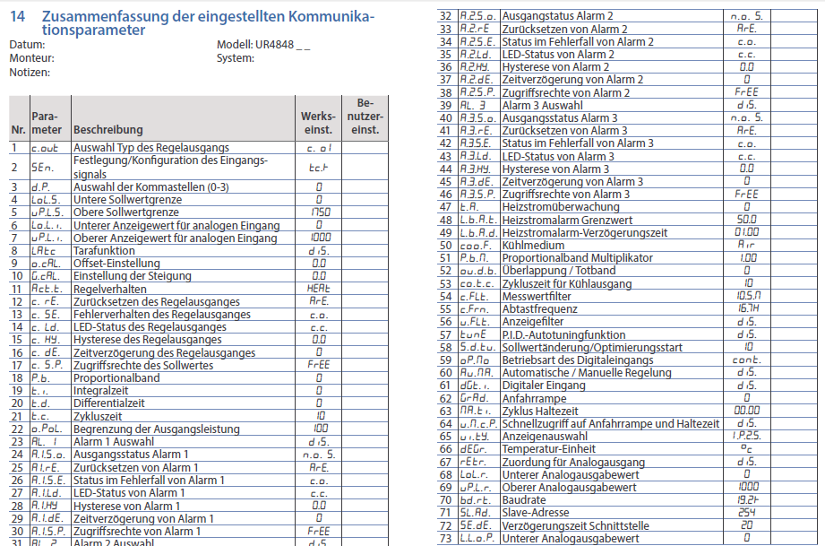

Im Anhang mal ein Bild der ganzen Parameter.
Die Einzigen, die ich verändert habe, sind 1 und 2.

Unter Punkt 57 gibt es eine PID auto-tuning funktion. Hast du in der
Doku mal nachgesehen was es damit auf sich hat und das ggf. mal
ausprobiert?

Das Messglied und der Regler sind 3 bis 4 Grössenordnungen schneller als
deine Pumpe und Anlage. Du bewegst träge Massen. Die Kommutation der
Pumpe ist ebenfalls träge.
zunächst D Glied abschalten. Schnelle Pumpenleistungsänderungen machen
Kavitation.
P sanft anstellen Kp ca. 1,3 bis 1,5
ein wenig I,  ca 180 sek.
Sprungantwort 0-10-0 aufzeichnen.
Sprungantwort 5-10-5 aufzeichnen.
Sprungantworten anschauen, evt posten.
