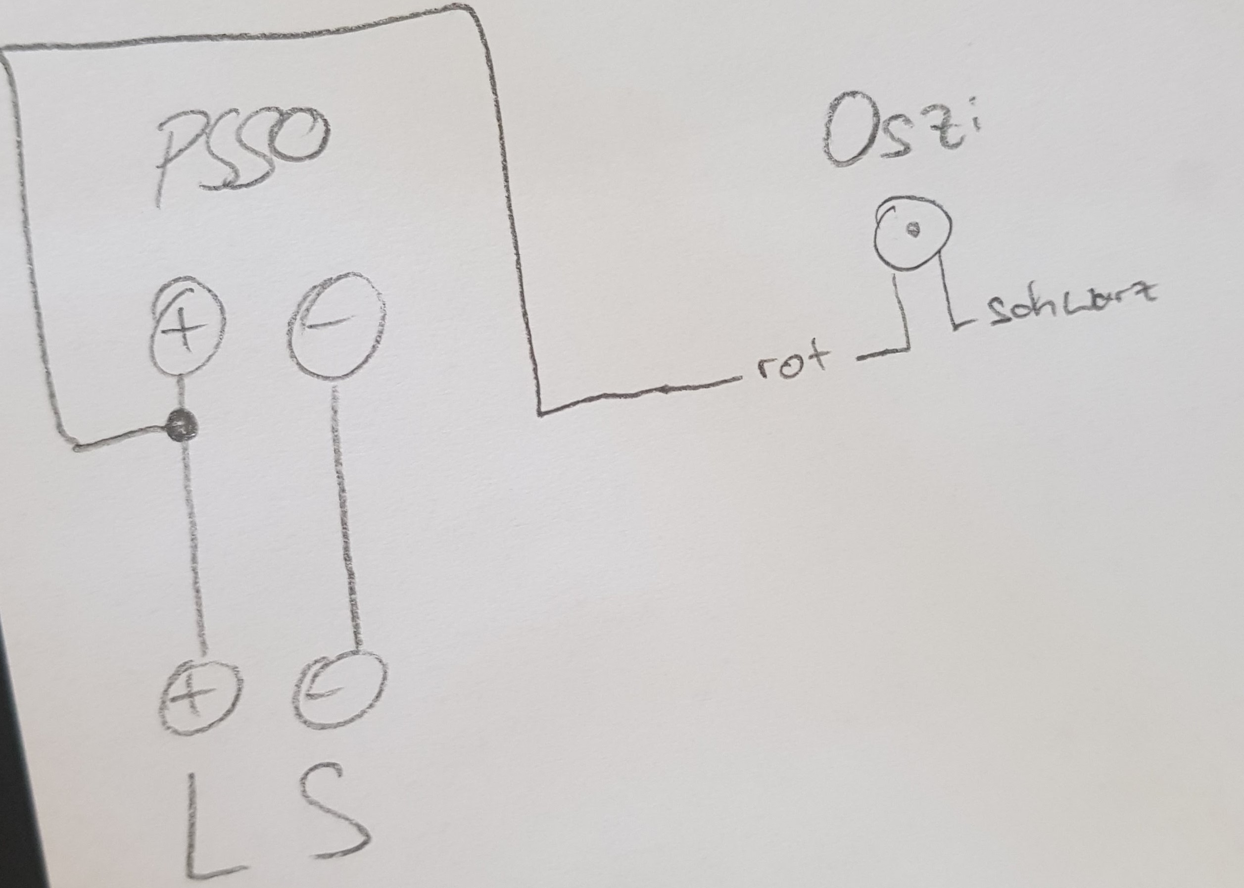

Hallo, Ich habe zwei pa verstärker von psso. (Dp-1200 und dp-2400) Leider geht jeweils nur der linke Ausgang. ..zur vorgeschichte von den endstufen kann ich wenig sagen. Als ich einen LS an den rechten Kanal angeschlossen habe, ging er direkt kaputt. (Ein knall, danach hat der LS geraucht) Beim einschalten des verstärkers war der regler komplett auf null. Der LS ist direkt nach dem erlischen des "fault" lämpchen defekt gegangen. Also direkt dann wo das relais durchschaltet. Der defekt tritt bei beiden endstufen auf. Der LS hatte 80 watt an 8 ohm.. klar deutlich weniger als die endstufen leisten, aber das dürfte doch kein problem sein, wenn der regler auf null steht? Denn am linken ausgang gibts ja keine probleme. Nun wollte ich der ursache des problems auf den grund gehen und wollte mal die spannung am ausgang messen. Ich habe einen Multimeter und ein Oszilloskop (hm604). Bevor ich anfing die endstufe zu messen, habe ich einen anderen ls an einen alten skytec verstärker angeschlossen. Habe verschiedene frequenzen laufen lassen und sah diese schön am oszi. Nun war eine psso an der reihe. Also erst den funktionierenden kanal an den ls und dann wieder verschiedene frequenzen angemacht. Nun konnte ich am oszi keine unterschiede von verschiedenen frequenzen erkennen. Es sah so aus, wie wenn es eine sehr hohe frequenz messen würde. Doch der ls spielte hörbar ca 80Hz. Also habe ich den input stecker von der endstufe gezogen und der oszi zeigt immernoch unverändert die hohe frequenz an?!?! Wie kann die endstufe am funktionierenden(!) Ausgang hohe frequenzen an den oszi senden, wenn ich kein input an der endstufe habe? Warum zeigt der oszi immer dieselbe hohe frequenz an? Egal ob 50 oder 1000hz? Beim skytec hat man schön die unterschiede erkennen können. Weis jemand, wie so eine digitale endstufe regelt? Über die spannung? Wenn ja, hätte ich das doch am oszi erkennen müssen oder nicht? Ich hoffe mir kann jemand helfen... ich selbst bin schon mit meinem latein am ende.. wehnigstens die frequenz hätte ich doch erkennen müssen, da der ls ja lief... Mit freundlichen Grüßen panoob

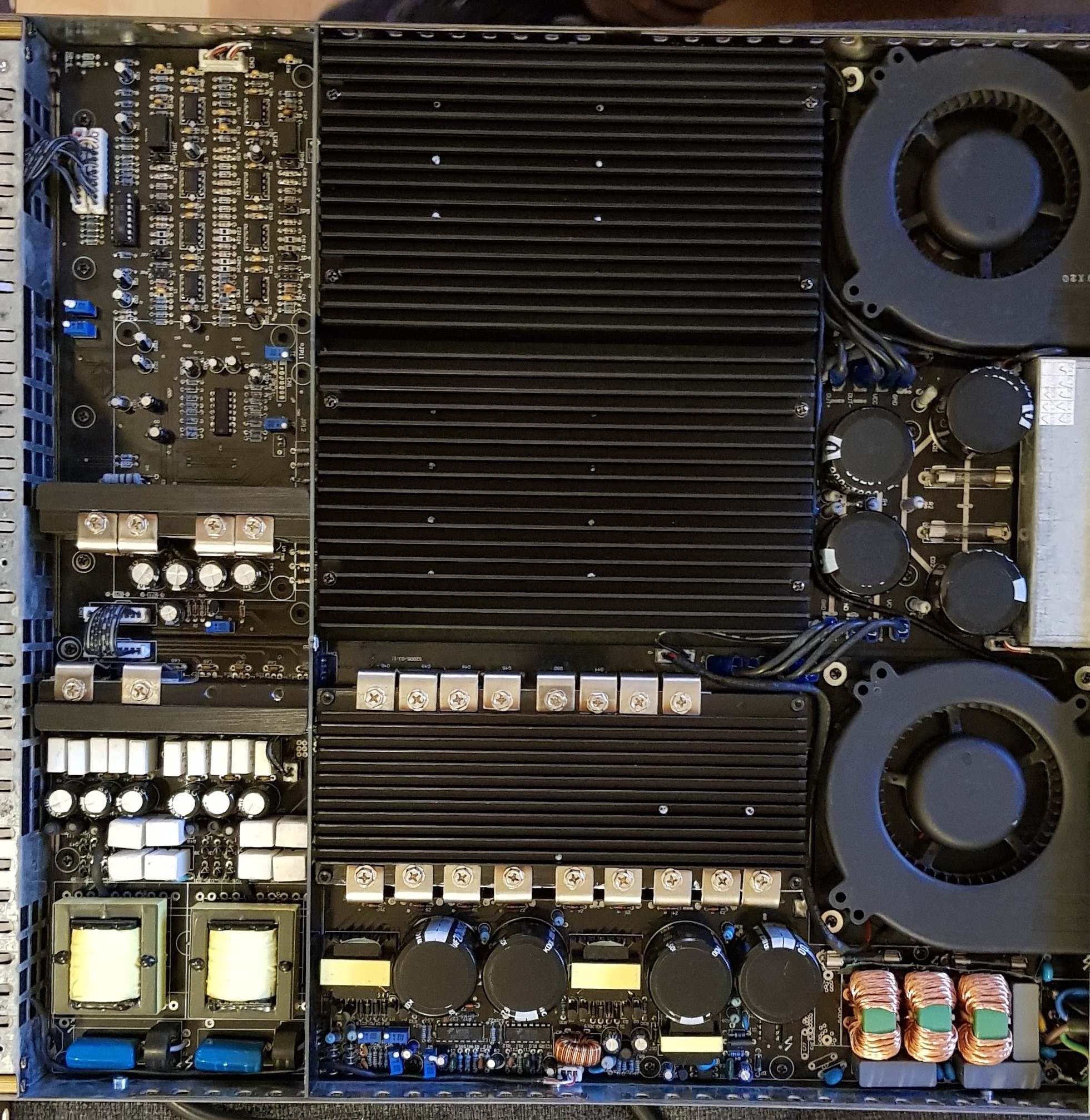

Lade doch mal ein paar Bilder deines Messaufbaus hoch. Hast du mal in das Innere der Endstufe geschaut? (nur bei gezogenem Stecker bitte) Eventuell gibt es ja sichtbare Fehler (gerne auch hier ein Foto). Gruß Sam

PSSO DP1200 sind doch die Verstärker, bei denen die Platine vergossen ist. Den kann man nicht reparieren. Eigentlich merkwürdig, dass er zwar ein Relais und eine fault-Erkennung hat, aber trotzdem durchschaltet obwohl ein Endtransistor kaputt (durchlegiert) ist. Ist alles minderwertiger Ramsch.
Danke für die Antworten. Hier sind Bilder vom inneren einer der beiden Endstufen. (ich erkenne nichts auffälliges..also nix verkokelt oderso)
Hier noch skizziert, wie gemessen wurde
Willi .. schrieb: > (ich erkenne nichts auffälliges..also nix verkokelt oderso) Wie auch, wenn man nicht mal die Kühlkörper abnimmt. Willi .. schrieb: > Hier noch skizziert, wie gemessen wurde Was wolltest du damit messen ? Gib das Ding jemandem, der sich mit Reparaturen auskennt.
..ist ja noch kei meister vom Himmel gefallen.. möchte mich ja nur etwas mit der materie auseinandersetzten. Wenn ich es falsch angeschlossen habe.. kan mir jemand sagen wie ich es richtig mache? Ps: Ich mache das aus interesse an der Technik. Das gerät einem fachmanm zu schicken ist keine option, da ich nix dabei lerne.
