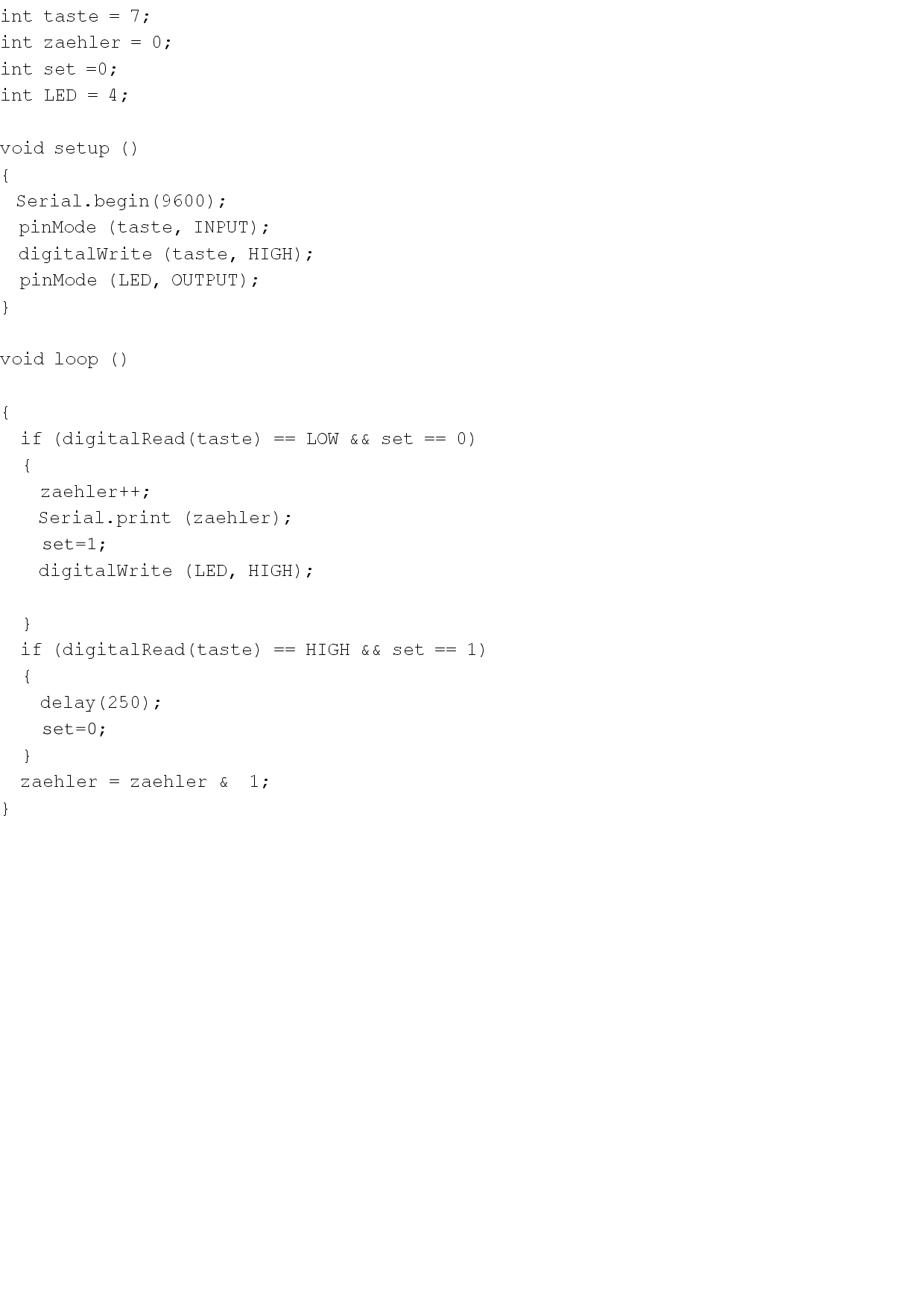

Hallo. Ich habe gerade erst begonnen mit der Arduino programmierung und
stehe daher noch fast am Anfang und stehe gerade vor einem Problem.
Ich möchte ein Menü erstellen welches ein paar Unterpunkte aufweist wo
in jedem Unterpunkt eine unterschiedliche LED ein bzw. ausgeschaltet
wird. Ich habe schon ein paar Zeilen geschrieben das Fnktioniert auch im
großen und ganzen nur gibt es noch ein paar Kleinigkeiten die noch nicht
100% funktionieren.
Ich möchte die LED´s mit einem Tastendruck z.B.: "Steuerung" einschalten
dann kommt im LCD die Schrift "Steuerung Ein" die Schrift erlischt nach
1,5 Sekunden wieder. Das ist noch nicht das Problem. Jetzt möchte ich
die LED wieder mit dem gleichen Tastendruck wieder ausschalten dann wird
im LCD geschreiben "Steuerung Aus". Das bedeutet das ich einen Zähler
bei der Taste brauchen werde (0 und 1), nur weis ich nicht und finde
auch nichts vernünftiges wie man das programmiert. Des weiteren möchte
ich dann z.B.: bei "Blinker Links" genau das gleiche prozedere haben nur
das "Steuerung" unverändert bleibt.
Habt ihr eine Lösung wie ich das realisieren kann bzw. kennt ihr ein
gutes Buch wo das genau beschrieben wird (für Anfänger).
Ich danke jetzt schon für die Hilfe.

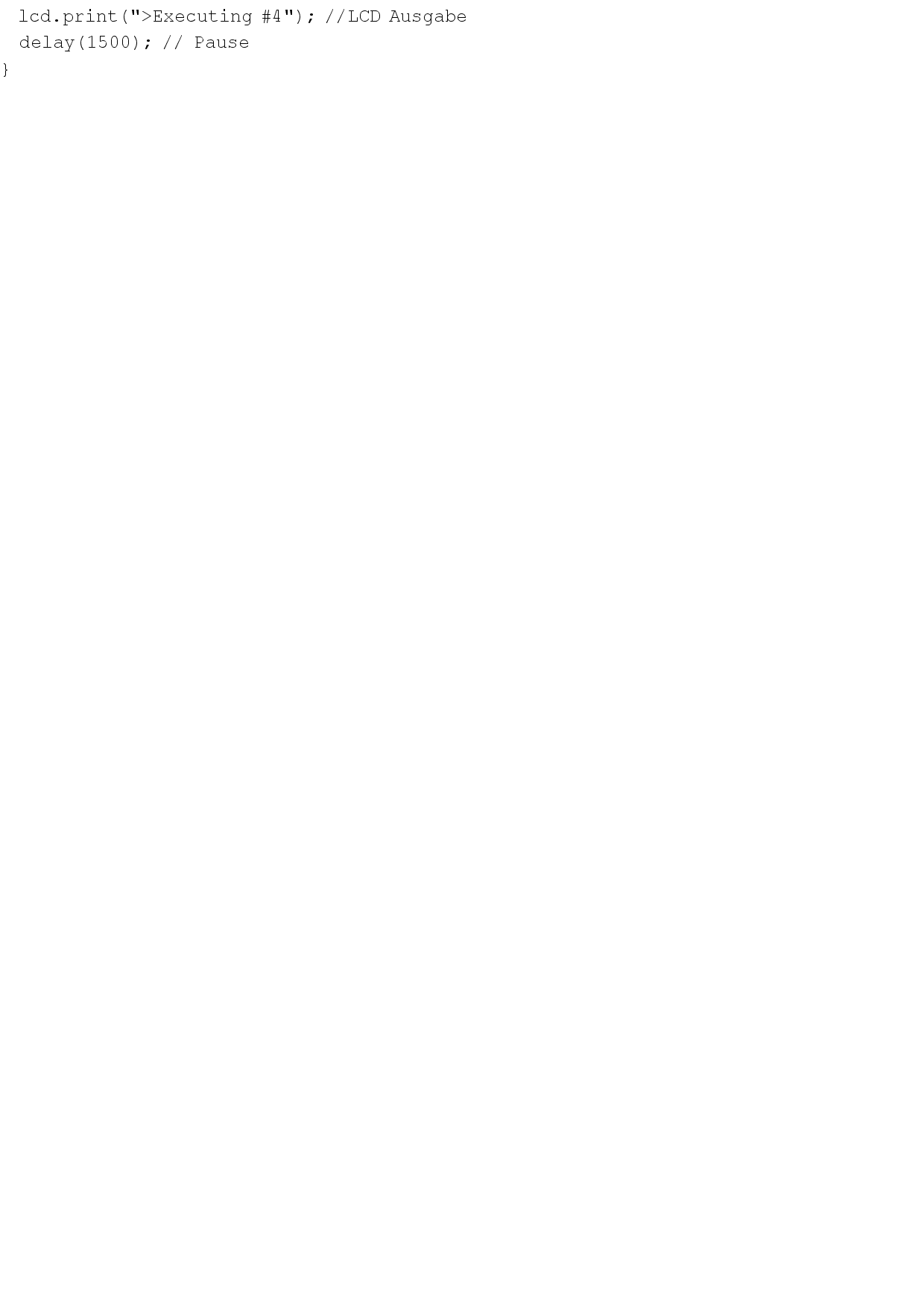

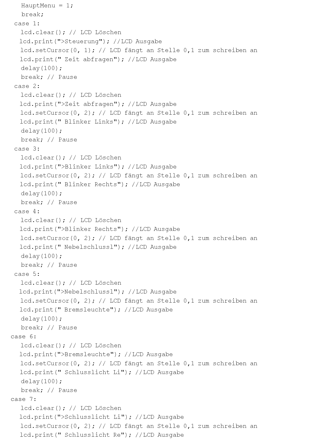

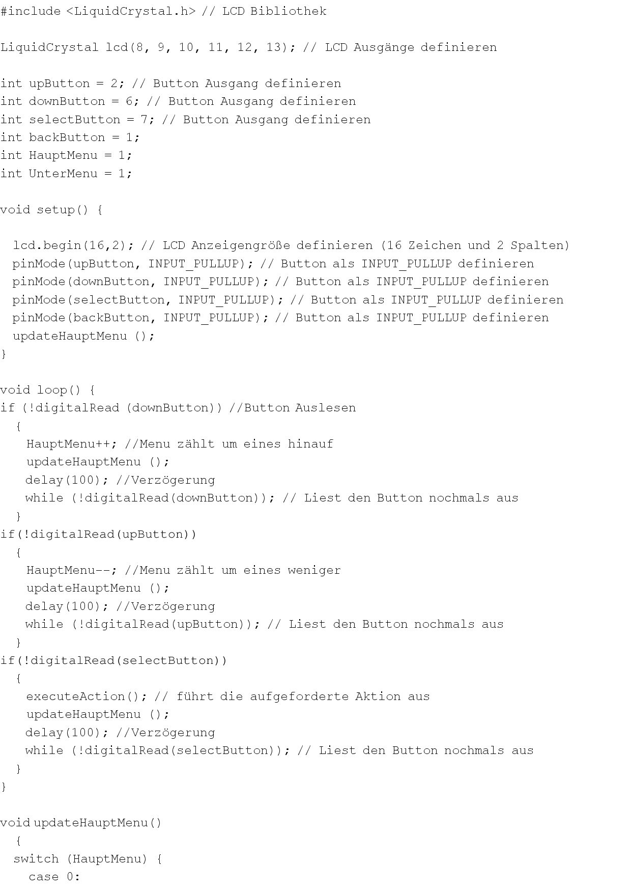

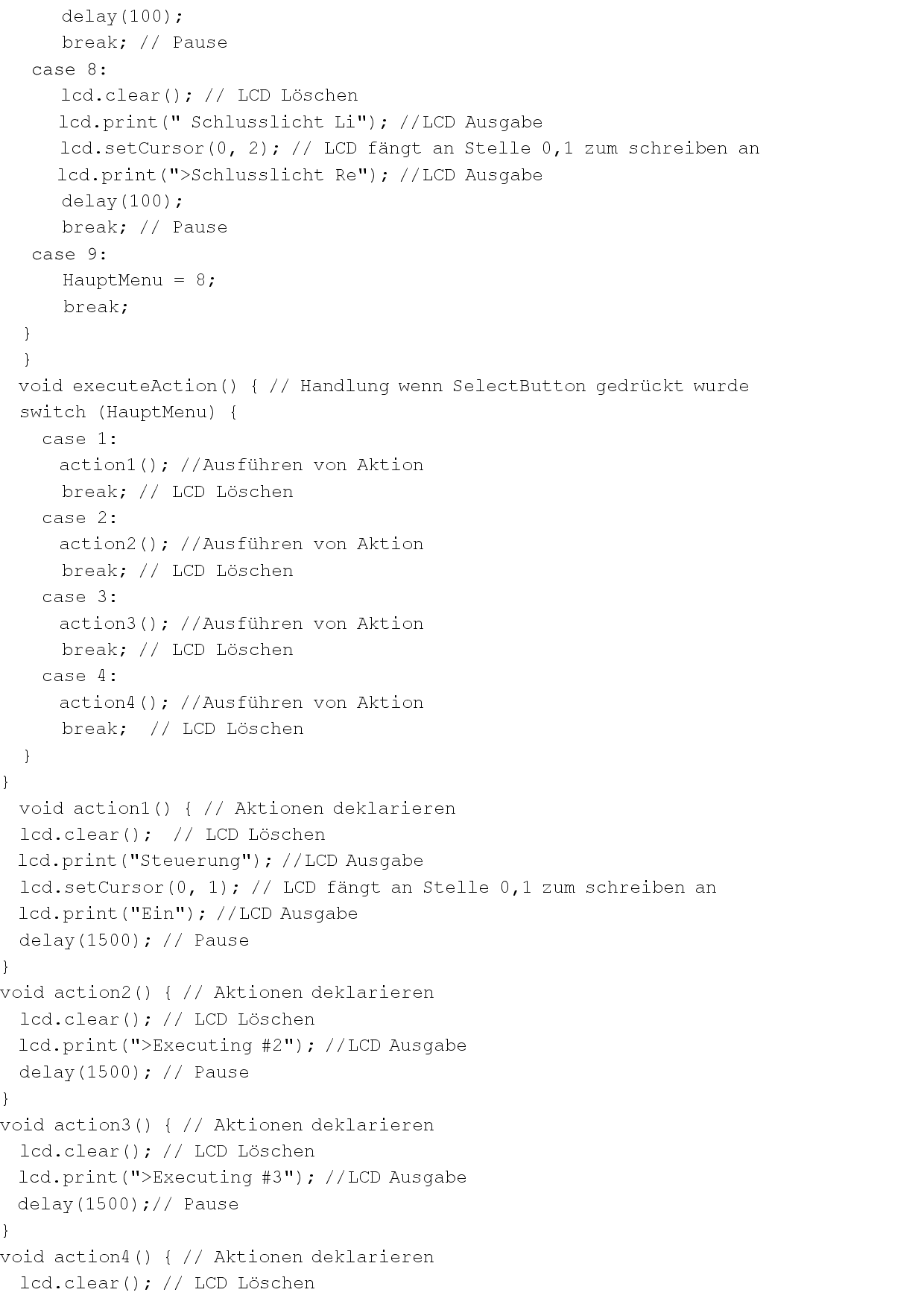

ich glaube nicht, dass deine Programmierumgebung mit "Bildchen" (png)
"gefüttert" wird. Sogar 5 verschiedene Bildchen, welche man einzeln
aufrufen muss, um sich einen Überblick über das gesamte Kunstwerk zu
verschaffen.
Diese Vorgehensweise, deinen Code in deiser Weise der Öffentlichkeit zu
präsentieren ist .... sub-optimal.
Es ist wesentlich sinnvoller, deinen Code als Text (perAnhang oder
eingebettet) zu senden. Somit könnten Hilfswillige dir im Code
entsprechende Hinweise einbetten.
Oder glaubst du, jemand gibt dir Tips wie: Bildchen nr. 3, 5 cm vom
oberen Rand entfernt, da ist der Fehler?

Dein Problem liegt nicht am Code bzw. hat der Code gar nichts mit deinem
Problem zu tun. Du brauchst unbedingt mehr Grundlagen!
Wenn wir dir hier einfach die Lösung hinschreiben, dann klappt das zwar
vielleicht, aber nutzt es dir nichts. Beim nächsten Problem bist du
wieder auf dich gestellt.
An deiner Stelle würde ich mir ein C-Buch (ggf. auch online) suchen, um
die Grundlagen und auch die Denkweise zu lernen und zu trainieren.
auf der Arduinoseite gibt es eine Sprachreferenz. Dort wird jeder Befehl
sogar mit Beispielen erklärt. Was dort nicht erklärt wird ist das
generelle Verständnis der Programmierung. Das kann man aber auch mit
nicht auf Arduino zugeschnittenen Medien lernen.

Kannst du dir vorstellen, längeren Code als ASCII-Datei anzuhängen?
Was meinst du, wofür es hier die Möglichkeit gibt, einen Dateianhang
auszuwählen.
Zum Glück funktioniert für soetwas OCR recht zuverlässig. Sei froh, dass
es kein Smartphone-Photoserie vom Bildschirm ist ;-)

1. Du weisst überhaupt nicht, wie man einen Taster entprellt ausliest
und nur auf sein runterdrücken reagiert.
char upButtonDown,upButtonPressed,anzeigeAktiv;
loop(void)
   upButtonDown=digitalRead(upButton);
   if(upButtonDown&&!upButtonPressed)
     HauptMenu--; // nicht vorher auf 0 prüfen ?
     // kein delay
     updateHaup?A
   // andere Tasten
   upButtonPressed=upButtonDown;
   if(anzeigeAktiv)
      anzeigeAktiv--;
      if(!anzeigeAktiv)
   delay(10); // das einzige delay im ganzen Programm
