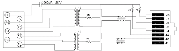

bin gerade dabei ein Layout zu zeichnen. Mein MagJack ist noch nicht da
):. Sind die Anschlüße so OK?
Mfg Sascha

Du kannst diese Leute fragen.
Welchen hast Du genau bestellt? Es gibt ja verschiedene.
Vermutlich musst Du die Pins ändern: 1-2 ist ein Paar, 3-6 das andere.
So steht's auch im ENC-Datenblatt auf S.7.
Kann auch sein, dass Du die integrierten Widerstände (beim SI-40141 4-5
und 7-8) auch noch an Vdd (evtl. über Ferrite Bead = Filter-Drossel)
anschließen solltest.

Desser Stecker RJLD-043TC hat ein anderes Pinout! Mittelpunkte TCT an
Pin 3 und RCT auf Pin 6.
http://www.mikrocontroller.net/articles/ENC28J60
Habe übersehen, dass Du die 50 Ohm-Widerstände drin hast, Du musst nur
noch am C4 eine Drossel nach +3,3V legen.
47 oder 51 Ohm sollten auch gehen, bei mir geht's auch mit 68 Ohm
(hatte gerade nichts anderes). Ist ja "nur" ein Abschlusswiderstand.
Wenn Du einen SI-40138 hast, ist Deine Beschaltung schon eher korrekt.
Auf Pin 8 evtl. Masse anschließen. Auf jeden Fall C4 an +3,3V!

Auf jeden Fall gibt es welche mit CMC (Common Mode Coil =
Stromkompensierte Drossel ohne Übertrager, z.B. SI-20140) und andere
mit TX (Transformer = mit Übertrager und mit Drossel).

noch was: Dein Pin 2 gehört auch noch an C4, Pin 5 kannst Du an C3

ich habe den SI-40141 bestellt. Anschlußbelegung ist wie bei dem 40138
und 139 gleich. Den Rest im Plan muß ich noch einzeichnen.

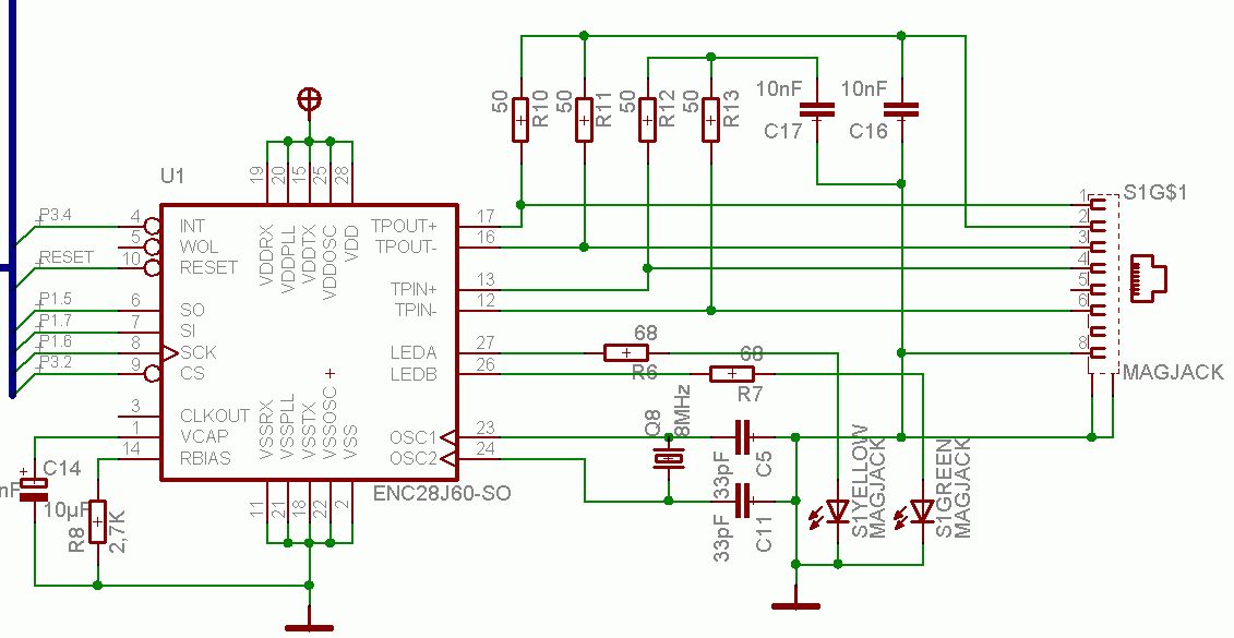

ich hab meinen ENC28J60 und MagJack (SI-40138) wie im Anhang
angeschlossen.
LEDs blinken lassen ist kein Problem, aber den Link-Status bekomme ich
nicht angezeigt. Pin2 hab ich zum Probieren auch mal auf +3,3V gelegt,
macht aber keinen Unterschied.
Woran könnte das den noch liegen ? muß der ENC28J60 irgendwie
initialisiert werden ? außer 0x04A8 in PHLCON schreiben

versuch mal pin2 über 50 ohm an pout+ und tpout- zu hängen, also statt
der vergeschlagenen Induktivität einfach direkt verbinden. Bei mir
funktionierts so, aber bei mir besteht die Initialisierung auch aus
mehr(procyon lib) ->
http://members.home.nl/jmnieuwkamp1/AVRlib/docs/html/enc28j60_8c-source.html

Du musst die Leitung, welche R10, R11 und C16 verbindet, über eine
Drossel (Ferrite Bead = Ferritperle und eine Brücke hindurchstecken) an
+3,3V legen.
Die LEDs sollten ohne jegliches Initialisieren bei korrekt
angeschlossenem Kabel (bei Direktverbindung mit PC ein gekreuztes, bei
Anschluß an einen Hub oder Switch ein gerades!) leuchten (Connect
immer, die andere, wenn Daten gesendet werden).

Ich habs gestern probiert, und noch ein Ferrit-Ding aus einem
Motherboard eingelötet, und es hat nicht funktioniert.
Heute wollte ich nochmal VCap nachmessen, waren 2,5V und jetzt wird ein
Link angezeigt, auch am Switch
Jetzt muß ich dochmal nach kalten Lötstellen suchen, hab aber wenig
Hoffnung. **kopfschüttel**
Danke für die Ideen.
P.S. es reicht PHLCON mit 0x04A8 zu beschreiben

50R Widerstände als LED Vorwiderstände? Willst das arme Teil abfackeln
und dabei erblinden? g 270R sind ausreichend.
Der Ferrit ist nicht unbedingt nötig, aber sorgt er doch dafür, dass er
Störungen fern hält und sollte auf jeden Fall am Print drauf sein!!!!

Also 270 Ohm sind etwas zuviel.
Im Datenblatt des SI-40138 steht was von 2,1V und 20mA, bei einer
Betriebsspannung von 3,3V komme ich auf 60 Ohm ((3,3V-2,1V)/0,02A).
Gruß Michael
von Michael F. (fury)
Hab was vergessen, der ENC28J60 kann nur 12mA liefern.
Dann rechne ich (3,3V-2,1V)/0,012A)= 100 Ohm
